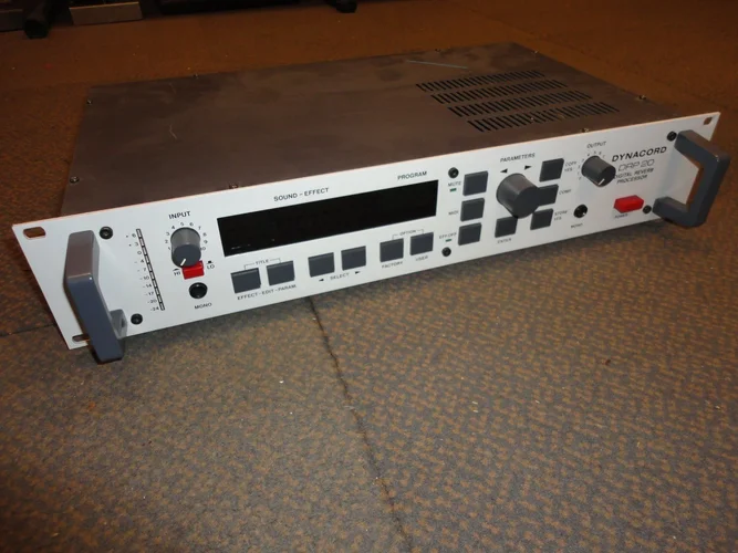

An Effekten hätte ich gerne mal noch einen Dynacord DRP20
"OT"
... im Februar konnte ich ein DRP20 als "Teildefekt" für etwas mehr wie lau ergattern.
Einige Arbeitsstunden-/und Ersatzteile später lief das Gerät wieder. :phones:
Schönes Gerät, da kann man auch mehrere haben von.
"ON"
Wunschliste: vielleicht noch einen Elka Synthex und-/oder ein Yamaha GS1, könnten auch Teildefekt sein...
  • #83
"OT"
Hab mittlerweile auch einen. Einen schwarzen mit symmetrischen Anschlüssen.
Was war bei deinem kaputt?
M.i.a.u.: satchy
In der Anzeige stand:
Beim Starten erscheint manchmal die Meldung "A/D Offset Error".
Der Ton kommt manchmal gar nicht, manchmal verzerrt manchmal brummt das Gerät nur. Die Pegelanzeige stimmt ebenfalls nicht und die Presets sind weg.
Der Stecker von der Frontausgangskarte war um einen "PIN" verschoben eingesteckt, was natürlich den Spannungspegel vom Ausgang auf null gesetzt hat. Zusätzlich war der 4fach OP-AMP auf dem Print defekt. Den hat es natürlich etwas mitgenommen.
Beim Eingangspegel war ein Trimmer defekt, deshalb ging die Pegelanzeige auf Maximum.
Das war es auch schon.
...kann es sein, dass das mal Deiner war?:connect:
