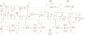

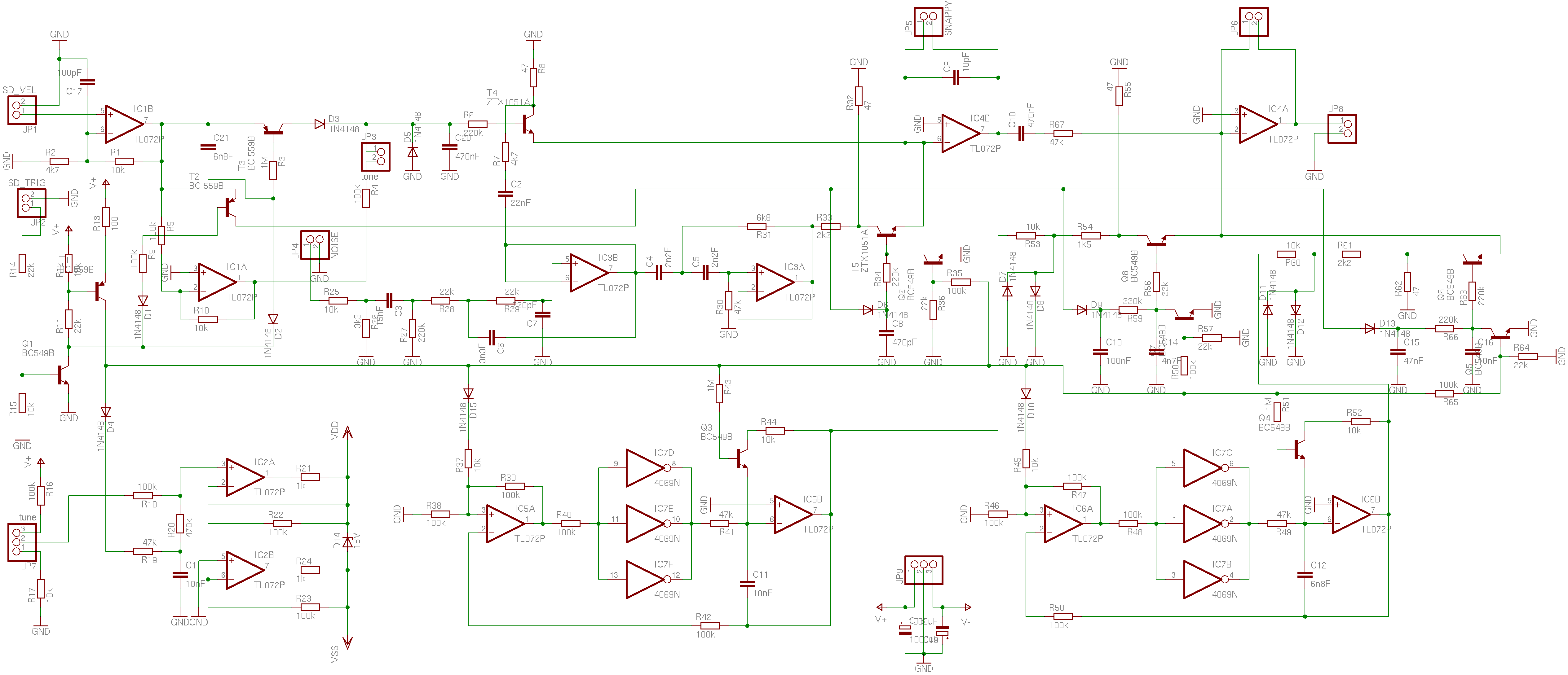

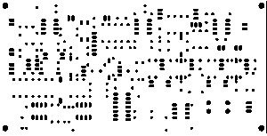

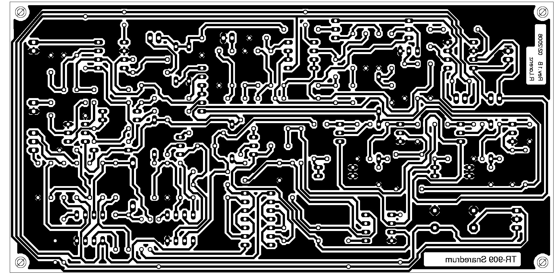

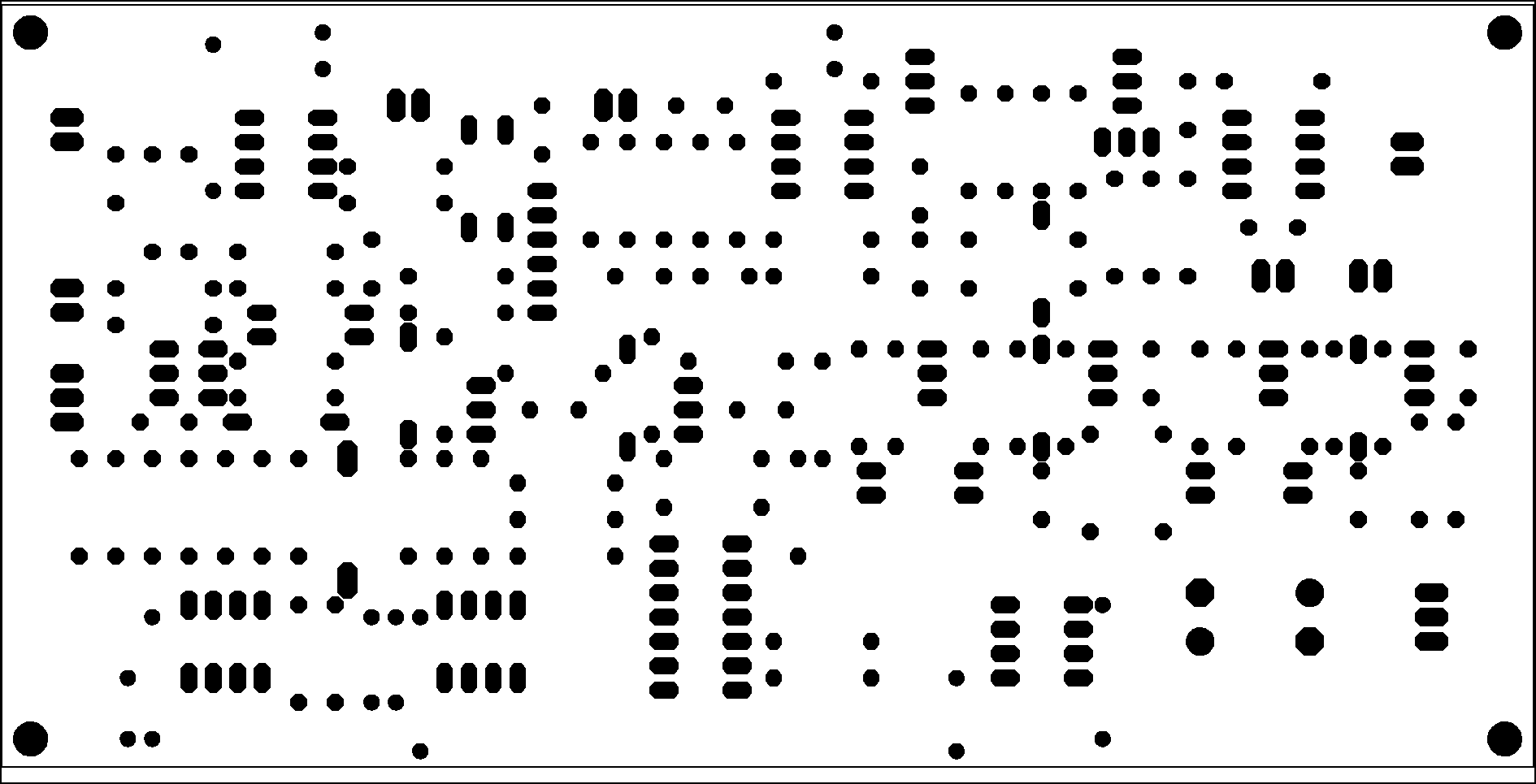

909 SD Layout
Also hier mal kurz das Layout, der Schaltplan, der Bestückungsplan und die Solder-pads zum Lötstopmasken-entwickeln zur 909 Snaredrum:
<EDIT>
Hab jetzt die fehlenden Kondensatoren mit eingefügt, also sollte der Schaltplan und alles andere so jetzt wieder stimmen. Trotzdem empfehle ich, nochmal den Schaltplan mit dem originalen zu vergleichen, man kann sich ja immer mal irren... ;-)
Schaltplan
Layout
Bestückung
Lötstopmaske
</EDIT>
bei Fragen, einfach fragen :-)
greez
raumzeit
P.S.: alle Bilder sind in 300dpi Auflösung
