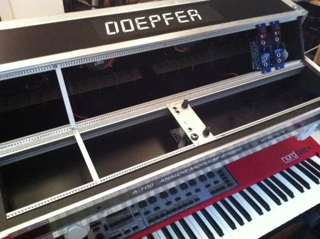

...'mein Name ist fairplay - ein Jahr lang war ich trocken...dann hat es mich doch wieder erwischt...ich bin rückfällig geworden!'...

Brother303 schrieb:
das Filter fände ich WESENTLICH interessanter,vor allem wenn noch die ENV mit ins Modul integriert ist. :supi:
Falls ich Paul nicht falsch verstanden habe wird der VCF die ENV on Board haben.
