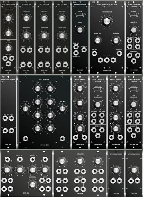

Kurzes Update: mein Haken CVC ist jetzt seit ca. 2 Wochen hier und ich habe gemerkt, dass man schon mit sehr wenigen Modulen gut auskommt.
Allein mit VCO+VCF+VCA kommt man schon sehr weit. Die Continuum-Achsen (X/Y/Z) kann man super in der Eagan Matrix nach Belieben kombinieren und zuweisen und man braucht im einfachsten Fall auch nur 3 CV-Ausgänge für VCO-Pitch, VCF-Frequenz und VCA-Lautstärke. Ich benutz auch nichtmal ein Gate-Signal und auch keine Envelopes sondern geh direkt mit der Z-Achse auf den VCA.
Ich denk ich werd mir da mal ein super kompaktes Synth-Werk Minisystem mit genau diesen Modulen rauslassen...

Der Envelope-Generator ist ein wichtiges Grundmodul und wird zweimal benötigt, der darf absolut nicht fehlen.
Wichtig sind eigentlich alle Basismodule, also Noise-Generator, Sample&Hold, mindestens 2x VCOs, Lowpass-VCF, mindestens 2x VCAs, LFO, Multiples, Mixer. Das wäre ein recht kleines System.
Später könnte man noch eventuell einen Envelope Follower, Festfilterbank, Multimode-Filter, Ring-Modulator, dazunehmen.

Nur als "Basis-System" für's Continuum brauch ich keine Envelopes und auch sonst wenig bis nichts an Modulation, das geht wunderbar alles mit dem Finger bzw. in der EaganMatrix (Envelopes stören da eher, man kann viel ausdrucksstärker spielen, wenn man direkt "mit dem Finger auf den VCA" geht).
Ich denke im Moment an: 1x 901 Master, 2x 901 Slave, 1x Noise, 1x Mixer, 1x LPF, 1x VCA - das wär ein kleines feines 8 HP Rack und passt wunderbar ins passende Tolex-Case :)
Und ich hab ja auch noch ein €urorack mit allen möglichen Modulen und das ein oder andere 19"-Effektgerät mit CV-Eingängen, die kann ich bei Bedarf immer noch dazunehmen...
Hmm, oder doch gleich das große Tolex Case mit 2,5 Reihen... ;-)

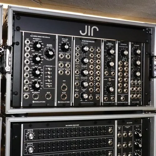

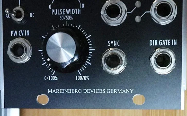

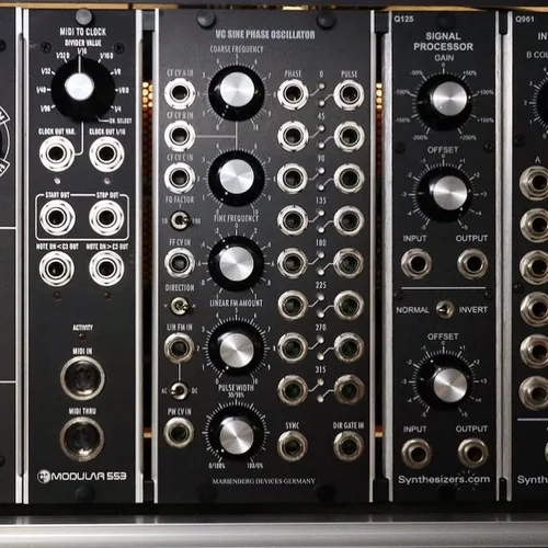

I bought the Marienberg Sine Phase VCO last year and modified it into one of my DotCom rack frames and made a power adapter. If I wanted to get more than one or two Marienberg modules I would probably just get one of their Marienberg cases with their power supply.
I widened the mounting holes, first using a drill to increase the diameter and then using a Dremel tool to make them oblong / oval so that I could center the module in the space. It does not look horrible in my opinion, and not too noticeable at all from an angle:

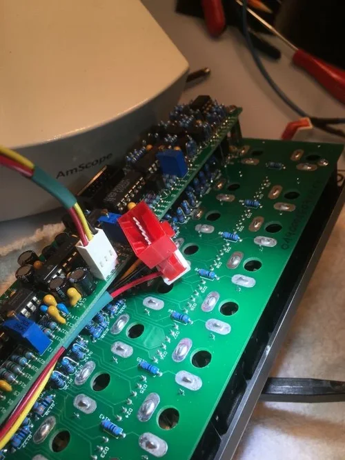

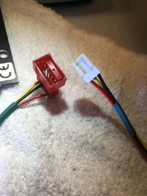

Here is the power adapter cable I made using a male inline header so a DotCom power cable could be plugged into it:
