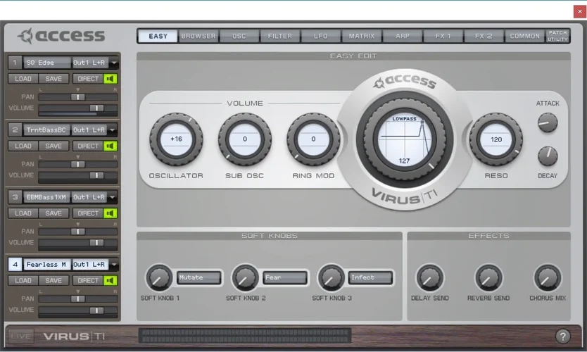

Wie bekomme ich es hin unterschiedliche Parts beim Virus TI Snow zu spielen?
Über Mode habe ich "Multi" aktiviert und auf allen 4 Parts sind Patches / Sounds aber wenn ich den Snow spiele, egal welcher Part ausgewählt ist, spielt es mir immer nur Patches / Sounds von Part 1 :(

  • #727
Sorry aber ich kriege es einfach nicht hin :( Angefügt ein Screenshot. Egal welchen Part ich auswähle, der Snow spielt mir immer nur den Part 1...

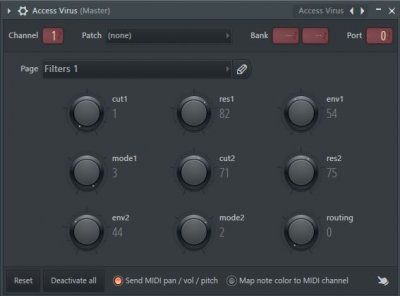

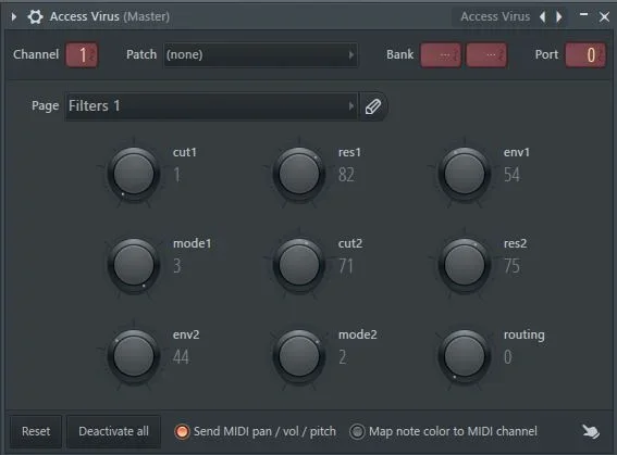

1. deine controlsoftware it veraltet
2. du hattest nichts von DAW erzählt
3. über die controlsoftware ist dein virus automatisch mit 16 kanälen an die DAW angebunden.
4. für jeden kanal muß du ein sog. MIDI-out plugin laden, dort die midi signale eintragen und dem plugin sagen, auf welchem port der virus ist, und welchen kanal es anfunken soll.
5. was du hier falsch gemacht hast, du hast midisignale direkt bei der controlsoftware geladen, und die sendet immer an kanal 1.
hier ein beispiel eines solchen plugins, das hat jede DAW als standard dabei:
links der kanal, rechts der port. und bei diesem plugin setzt du die midi klötzchen.
heißt, bei 16 kanälen brauchst du 16 plugins.

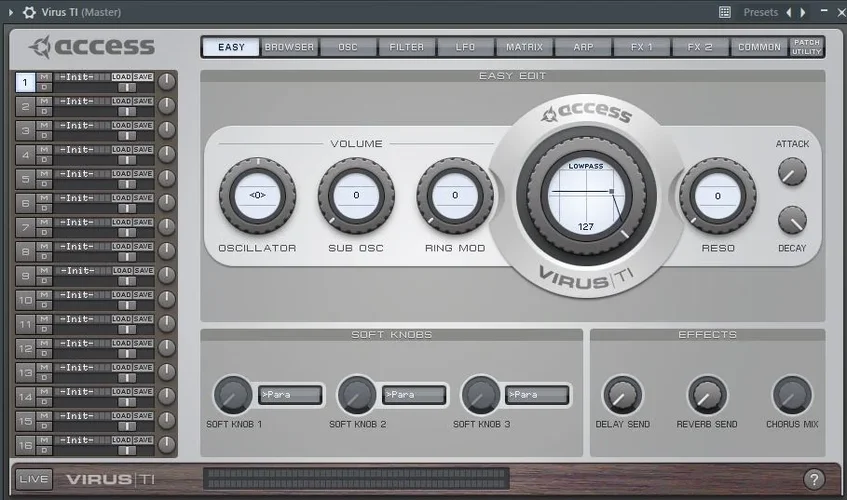

  • #730
Danke für deine Ratschläge, werde es ausprobieren. Die Aktuelle 5.1.7.00 habe ich drauf, der Snow ist auf 4 Parts limitiert wesshalb es bei mir etwas anders aussieht. Als DAW habe ich NI Maschine bisher verwendet, werde es aber mit FL Studio 20 mal noch probieren.
