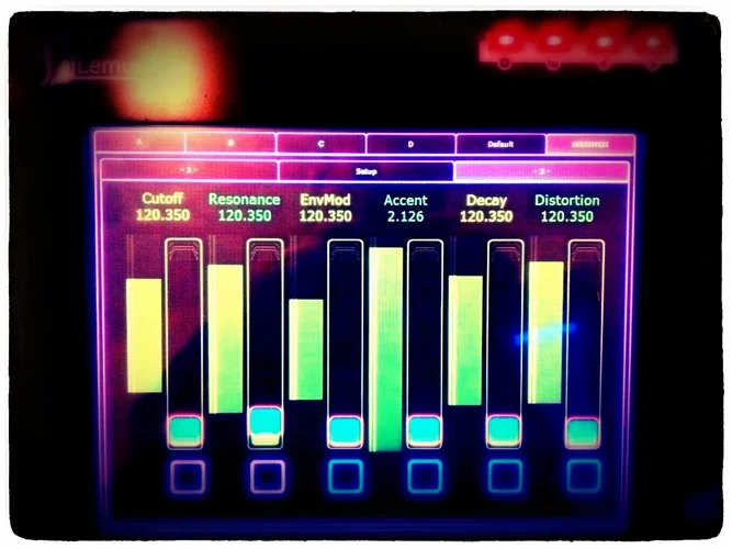

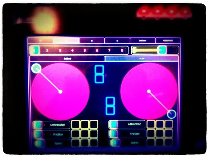

...für Acid Trance habe ich ein Interface für den Lemur programmiert, welches einerseits - nach einem Seeding und mit permanenter manueller Einflussnahmemöglichkeit - automatisch Steuersignale für den speziell für diesen Battle gekauften MAM MB33 MKII für folgende Parameter generierte:
...das sehr ausführliche Pfeifen im zweiten Drittel des Tracks kommt daher, dass ich während der entscheidenen Aufnahme zu spät überrissen habe, dass der Distortion-Parameter-Wertebereich (letztes Range-Element) weiter von oben her eingeschränkt hätte werden müssen...

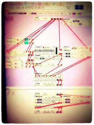

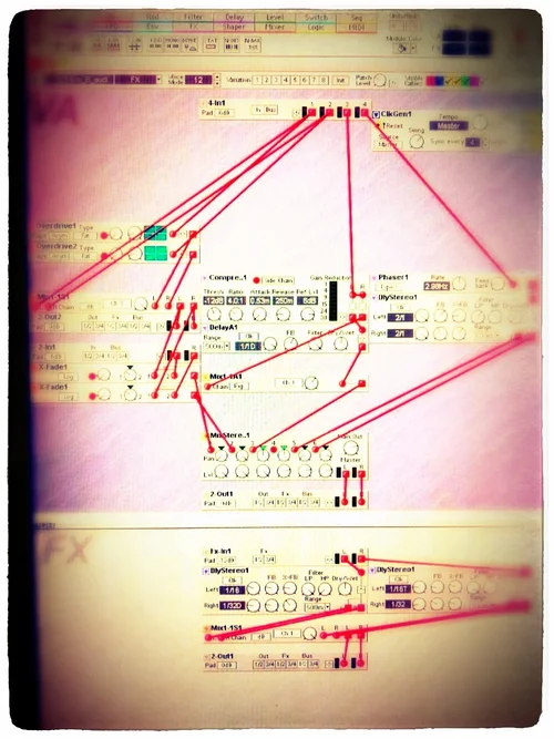

...in einem zweiten Teil der Oberfläche steuerte der Lemur (automatisch) mit Hilfe der programmierten physikalischen Parameter eine Reihe von Effekten auf einer G2-Engine, durch welche ein Großteil der Drums - speziell Kick, Clap und Snare - generiert von der ebenfalls gerade erst angeschafften Vermona DRM 1 MK III - bearbeitet wurden:
...der G2-Patch - welcher weiter ausgebaut werden wird sieht ungefähr so aus:
