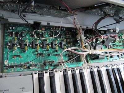

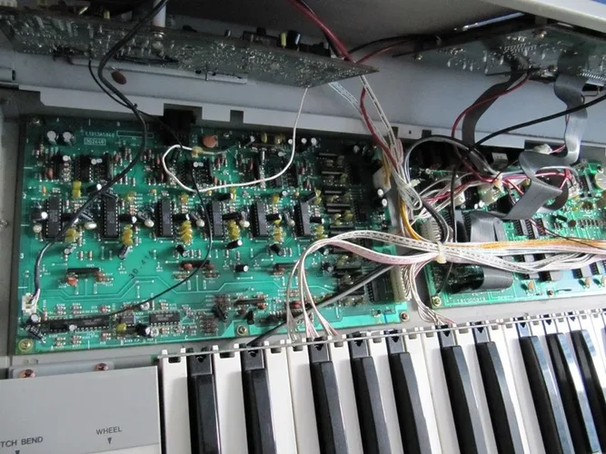

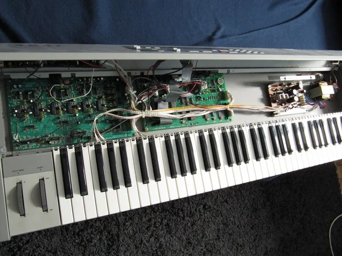

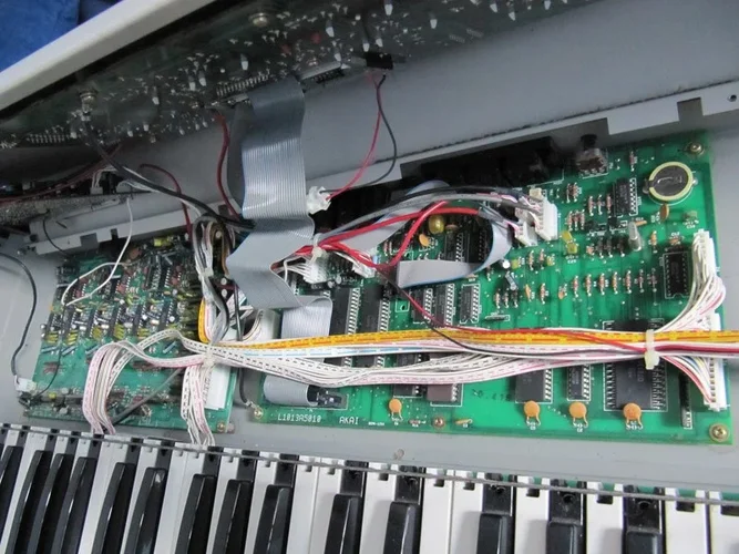

Hab mittlerweile den AX73 mal aufgemacht und die Steckverbindungen geprüft. Hat leider nichts gebracht.
Mal sehen, vielleicht geht er mal irgendwann zu einem Techniker, vielleicht auch nicht.
Anbei ein paar Fotos.

Also das Rauschen ist das ganz normale Rauschen der BBD Chips des Chorus. Ausserdem singt das Audio ein bisschen durch. Das hohe Pfeifen sind vermutlich Sounds mit viel Resonanz und auf gedrehten Filtern (oder mit dem VCO sehr hoch gestimmt), die halt auch "durchsingen".
Wie man dieses Durchsingen im konkreten Fall verhindern kann ist aus der Entfernung und ohne tiefere Kenntnis des Gerätes schwer zu beurteilen. Das Chorusrauschen kriegst Du vermutlich nur durch Ausschalten des Chorus beim jeweiligen Sound weg. Aber denk dir nix: die ganzen Roland Chorus'e rauschen ganz genauso.
