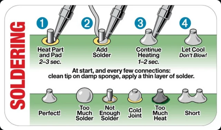

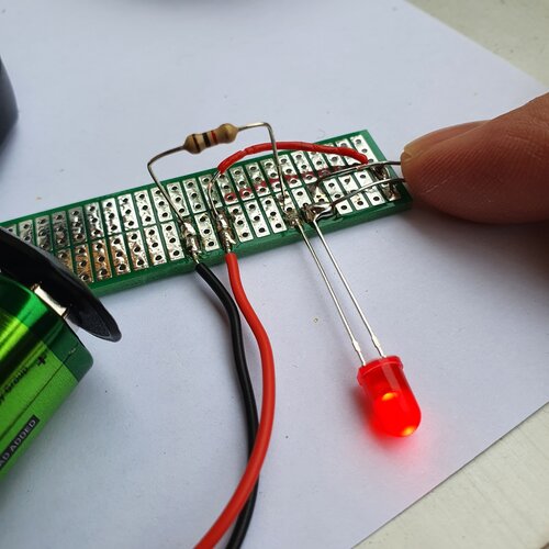

Achso ... Da kenne ich nix. Würde man da mit irgendetwas an den Kontakten herumschmieren, könnte es später große Probleme beim Löten geben. Da kommt man dann quasi vom Regen in die Traufe.
Das Problem gibts in der Elektronik. Man denkt sich etwas aus, fertigt eine Platine, bestückt diese und dann geht nix. Dann fängt die Arbeit erstmal richtig an. Bei einfachen Dingen kann man einen Prototyp fliegend verdrahten, bei komplexeren Sachen geht das i.d.R. nicht.
