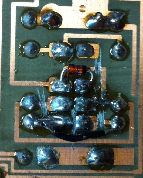

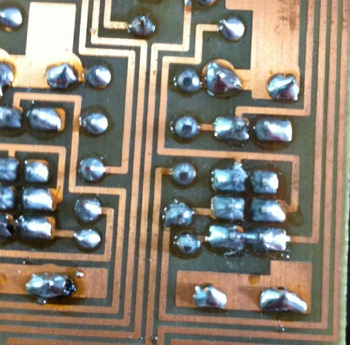

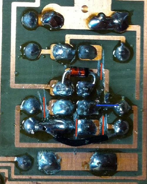

LÖSUNG:
Vielleicht findet wer noch eine einfachere oder elegantere Lösung, so funktioniert es aber ohne die Schalter zu tauschen. Dafür müssen 4 Leiterbahnen geschnitten, 2 Brücken gesetzt und 1 Diode eingelötet werden. Dafür muss man nicht das Potiboard ausbauen. Das ganze mal 16 ... viel Spass ;)
Schaut ein bisserl wild aus da das der Prototyp Schalter war, der hat einige Versuche über sich ergehen lassen müssen :mrgreen:
Nochmal erklärt:
Rot durchtrennen
Blau Brücke (+ den schwarzen Draht unten, den hab ich nicht markiert)
und die Diode einlöten (1N4148)
Tommy hat einfach die falschen Schalter verbaut und das Problem mit einer Brücke bei den untersten Pins gelöst. Dadurch haben die Schalter funktioniert aber die Probleme verursacht. NonShorting Schiebeschalter haben aber einen anderen Pin Abstand und Pin Belegung (die Richtige!), zumindestens die die ich gefunden habe. Wenn wer passende findet bitte sagen, austauschen ist einfacher, braucht aber dann trotzdem 1 Brücke + 1 Leiterbahn durchtrennen.

  • #381
tomcat schrieb:
Tommy hat einfach die falschen Schalter verbaut und das Problem mit einer Brücke bei den untersten Pins gelöst. Dadurch haben die Schalter funktioniert aber die Probleme verursacht. NonShorting Schiebeschalter haben aber einen anderen Pin Abstand, zumindestens die die ich gefunden habe. Wenn wer passende findet bitte sagen, austauschen ist einfacher.
Jaja, der Tommy :? Wäre klasse wenn der Fehler behoben wird. Habe massive Probs, den InSEQt live zu nutzen.
  • #382
Nunja, der Fehler ist somit behoben. Theoretisch. Wer nicht selber löten kann/will muss Tommy wohl quälen.

  • #388
Also ich hab gestern Nacht noch auf die Schnelle alle 16 Steps modifiziert, scheiss Arbeit aber läuft jetzt wie es soll.
