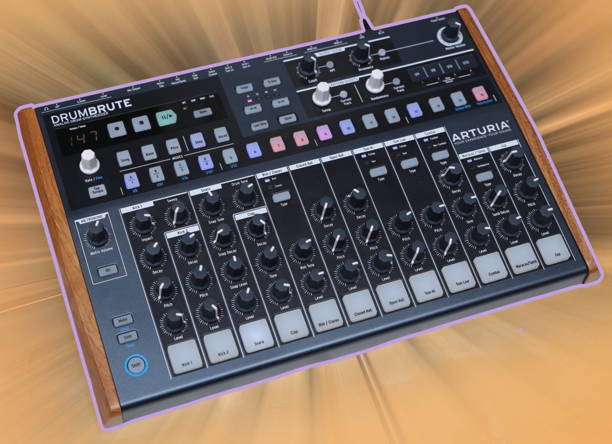

Kleiner Test eben: https://www.amazona.de/test-arturia-dru ... rummachine

Schöner Test auf Amazona. Nach dem verbugten BSP-Start will ich nicht wieder als Kunde der ersten Stunde Beta-Tester werden. Dann landet das Ding wieder nur als frustrierender Fehlkauf in der Ecke. Bei dieser Kiste scheint es aber keine solch peinlichen Fehlprogrammierungen zu geben. Muss mir den Test aber noch mal in aller Ruhe durchlesen.
Ich warte dennoch zunächst ab, ob mit der Temposynchronisation bei den ersten Anwendern alles klappt.
  • #298
Soljanka schrieb:
Na klar, ist doch ein typisches "layoutmäßig in den 90ern hängengeblieben amazona.de" aufmacher-bild?! :lollo:
Ich finde das übrigens keineswegs schlimm, sondern eher charmant, dass man nicht stets topaktuelles Design anbietet, sondern gern mal völlig outdatet präsentiert. Bei dem Test geht es ja um das Geschriebene. DAS könnte m.E. etwas mehr "auf den Punkt" sein, aber so isser halt und auch das ist ok für mich. :-) Infos gibt es vollumfänglich!
