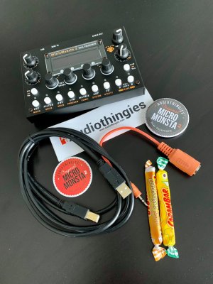

Bin ich mal wieder der Einzige, der den Neuen nicht gut findet? Echte Verschlimmbesserung, schade drum.
Warum mußte man das Display verkleinern und das Gehäuse so flach machen, daß keine richtigen MIDI Buchsen mehr reingehen? Daß man den MIDI OUT gleich ganz weggelassen hat ist auch Murks, ebenso das reine USB Power und die Stereobuchse fürs Audio.
Ich hatte mich auf den Neuen gefreut, aber dann hol ich mir halt wieder den Alten. Falls jemand einen loswerden will ... :)
Die Einsparungen, was Midibuchsen, Stromversorgung und Audioausgang angeht, finde ich auch nicht toll, kann aber damit leben. Die gerasterteten Potis sind aufgewertet und fühlen sich wertig an.
Bisher habe ich nur die Presets durchhören können. Die gehen weitestgehend in Ordnung. Die Bässe gefallen mir gar nicht. Das kann aber daran liegen, dass hier bei den Presets immer recht viel Hall draufgelegt wurde. Ansonsten klingt die Kiste aber recht ordentlich. Die Effekte finde ich bisher nicht so dolle, das geht besser.
Am Wochenende werde ich mich an eigenen Sounds probieren. Eigene Wavetables kann man wohl nicht mehr laden.
Aufgrund des Grundklangs und auch des Formfaktors bin ich erst einmal zufrieden.
Kein MIDI out? Noch nicht mal als Miniklinke? Das würde ja einen Stereoping-Controller ausschließen, richtig?

Ich hab den MM2 jetzt 1 Tag und bin begeistert von der kleinen Kiste. Ebenso wie bei meinem MM1, hab ich am Anfang nicht hohe Erwartungen gehabt und die wurden voll übertroffen. Die Presets und die Fx sind..na ja...sie sind da. Eigene Sounds erstellen macht richtig Lust und da erst wird der wahre Charakter hörbar. Unverkennbar Micromonsta, aber eben angenehm anders als der erste, den ich ebenfalls nie verkaufe.
