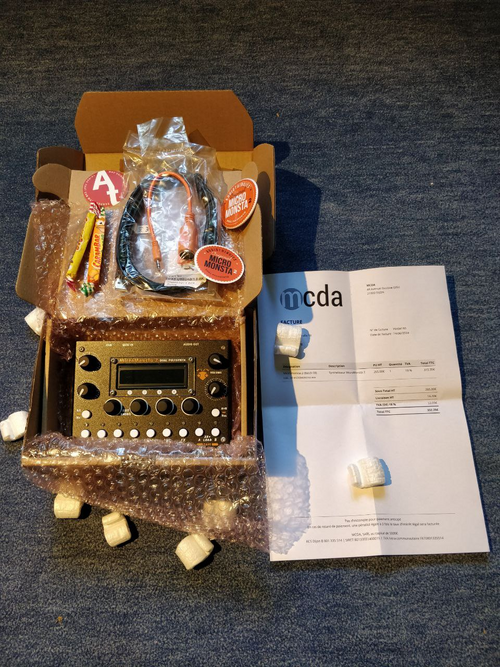

Heute gekommen...
Die ersten Gehversuche sind allerdings ein wenig ernĂŒchternd...
Der Init-Sound der beim Einschalten eingestellt ist, lĂ€sst schon mal die Sonne aufgehen, das steckt ordenlich druck hinter :xencool:. Allerdings ist es mir bislang noch nicht gelungen, Preset-Sounds zu laden. Wenn ich die A/B-Taste doppelt drĂŒcke, dann bietet er mir an irgendetwas zu speichern.
Beim DrĂŒcke der ALT/NO Funktionstaste startet bei mir eine sequenzierte Meldodie, die sich nur durch das ziehen des netzsteckers deaktivieren lĂ€sst.
Das wird also noch ein weiter und beschwerlicher Weg...

Ja, der ist wirklich chic. Leider hatten sie vergessen, auch die Medizin zur Heilung der seelischen Wunden mit einzupacken...:frown:.
Nach mehreren Neustarts lassen sich nun aber wie vorgesehen die Preset-Sounds laden. Sehr gefÀllig...

Meiner kam heute an :huepfling:
Erste EindrĂŒcke (komme vom Micromonsta 1):
Wertig und stabil verarbeitet, Encoder vom 2er gefallen mir besser
Der Mod-Knopf ist eine schlaue ErgÀnzung.
Bedienung ist im ersten Moment etwas unintuitiv bzw. "anders" wenn man von 1er kommt, war nach 5 Minuten und einmal Handbuch lesen kein Problem mehr.
Die Struktur von 1er kennend hab mich mich extrem schnell zurecht gefunden.
Sound ist absolut Klasse, wie ich's vom 1er kenne - hab jetzt aber noch keinen A/B Vergleich gemacht.
Das Reverb finde ich richtig gut, klingt auch mit laaangem Decay extrem gut, hab jetzt fast 30 Minuten nur SingleOSC Wavetable Sounds durch langes Reverb gespielt - herrlich!
Delay mit TempoSync - yeah! (fehlte dem 1er).
Ich vermisse die Randomize Funktionen von 1er, vor allem fĂŒr den Arp/Pattern - muss Samuel mal anschreiben ...
In Summe: Wartezeit hat sich gelohnt - viel Synth fĂŒr 330 Eur!
M.i.a.u.: MvKeinen, qwertz123 und SirAdrianFish
