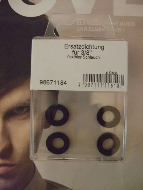

Habe ich heute endlich gemacht und folgende Maße hat ein BCR2000 Regler:
Durchmesser aussen: 9mm
Durchmesser innen : 7mm
Daraus folgt für die Wanddicke: 1mm (2 * 1mm + 7mm = 9mm)
Ich brauche also Dichtringe für 9mm. Jetzt werde ich die BCR2000 in meinen Rucksack packen und auf zum OBI oder Baumarkt... mal sehen was sie alles da haben?

Bin im Bauhaus fündig geworden, die zwei Mitarbeiter waren auch sehr nett, kann ich nur weiterempfehlen.
Eine Packung mit 4 Dichtungsringen kostet 0.99 EURO. Für eine BCR2000 würde ich 6 Packungen empfehlen: 6 * 4 = 24, für die 24 unteren Regler.
Für die oberen 8 Druckregler braucht man dünnere Dichtungsringe, ich habe 8 Packungen gekauft, aber dann kann man oben nicht mehr drücken, ich werde also nur 24 benutzen.
Fühlt sich für mich viel besser an, nicht mehr so billig und leicht, ist aber Geschmackssache.

Hmm, vielleicht solltest Du auch mal solche Dichtungsringe ausprobieren, dann entsteht die Reibung nur über diese Ringe und dann sollte es eigentlich egal sein was für Drehknöpfe man im Einsatz hat. Vorerst lasse ich mal alles so. Die Optik ist (für mich) nicht so wichtig.
