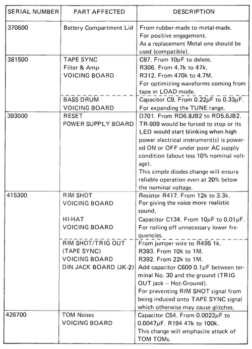

Ich hatte 3 TR-909, jetzt noch 2, und sicher gibt es leichte Klangunterschiede wie es Ral9005 beschrieben hat. Hört man bei den analogen Klängen wie Bassdrum, da ist zB Nachhall des Kicks leicht unterschiedlich, nur minimal, man muss das selber am besten mit Kopfhörer hören. Klangbeispiele aufnehmen praktisch unmöglich, da wie gesagt sehr minimale kaum hörbare Unterschiede.
Und nein, ich werde keine Aufnahmen machen um dies zu beweisen müssen.
So wie ich das sehe hatte keiner von euch jemals mehrere tr 909 besessen die das beweisen und bestätigen.
die erste Revision 909 klingt definitiv etwas anders, nur der rimshot der neuen, der auch im Schaltplan etwas anders ist (mit Oliven Seitenteilen) gefällt mir besser.
