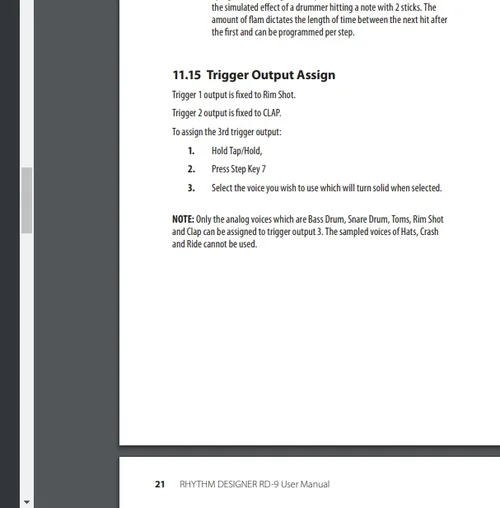

Hier:
Seite 20
11.15 Trigger Output Assign
Trigger 1 output is fixed to Rim Shot.
Trigger 2 output is fixed to CLAP.
To assign the 3rd trigger output:
1. Hold Tap/Hold,
2. Press Step Key 7
3. Select the voice you wish to use which will turn solid when selected.
NOTE: Only the analog voices which are Bass Drum, Snare Drum, Toms, Rim Shot
and Clap can be assigned to trigger output 3. The sampled voices of Hats, Crash
and Ride cannot be used.

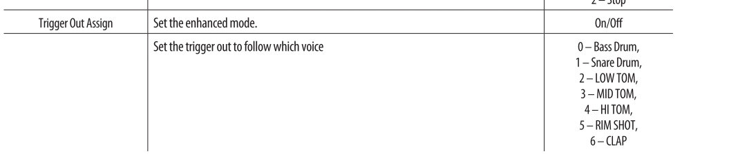

M.i.a.u.: AcidDiver
  • #1.562
Besten Dank!
In meinem Manual steht da nix von - nicht auf S. 20 & auch sonst nix zu finden! :shock: :shock:
  • #1.563
Es gibt wie erwähnt ein Quick Start Guide der auch im Karton ist.
Das ausführliche Handbuch gibt es nur zum Download.
Hast du evtl. das QSG genommen?
M.i.a.u.: bartleby
  • #1.564
steht alles im handbuch.
dass nur trigger-out 3 zuweisbar ist, steht auf s. 9 ("TRIGGER OUT 3 BD ASSIGNABLE") und S. 20.
wie man das instrument zuweist, steht auf s. 20 und S. 21 ("Settings"/"Trigger Out Assign").
zitat s. 20:
"11.15 Trigger Output Assign
1. Hold Tap/Hold,
2. Press Step Key 7
NOTE: Only the analog voices which are Bass Drum, Snare Drum, Toms, Rim Shot and Clap can be assigned to trigger output 3. The sampled voices of Hats, Crash and Ride cannot be used."
M.i.a.u.: dubsetter

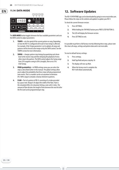

  • #1.565
Es gibt 2 Handbücher!
Das war das Problem.
Ich dachte meins wäre das einzige, aber es gibt noch ein leicht überarbeitetes, aktualisiertes Manual.
Vom Quickstart war nie die Rede.
