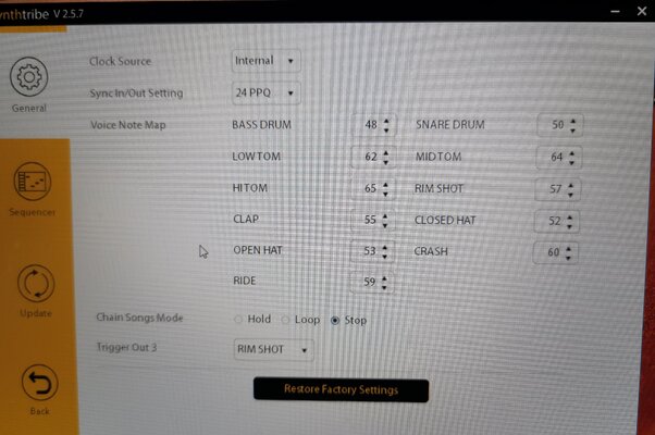

Ich habe mit dem Tool bei mir RD-9 und RD-8 auf dem selben Midi kanal und dann bei der RD-8 sämtliche Midi trigger eine oktave nach oben verschoben.
Somit kann ich RD-8 und RD-9 per midi über den selben kanal ansprechen und gleichzitig auf beiden verschiedene Instrumente triggern.
RD-9 Kick, RD-8 Clap und Toms dazu RD-9 HiHats in einem Clip alles kein Problem.
Übrigens kann man bei RD8 und RD9 den MidiOut als Midi Softhru missbrauchen.
Kann man alles über das Tool einstellen.
Letzteres geht auch beim Deepmind aber ohne tool.

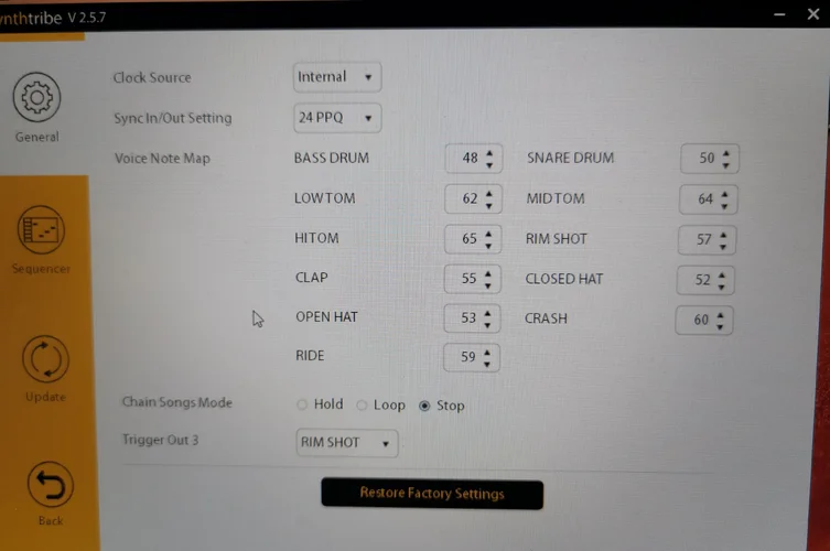

Konnte im Tool nur den TriggerOut 3 ändern :shock:
Aber besser als nix.

Ja, so war es auch bei mir - allerdings ist der Rimshot bereits auf dem 2. TrigOut, deswegen wollte ich es ändern, aber die anderen Outputs hätte ich auch geändert, wenns ginge.

Nur der dritte Triger Out ist konfigurierbar. Und es können auch nur die analogen Drums als Trigger mQuelle gewählt werden.

Ja, konnte/musste ich auch feststellen.
Im Manual steht was von "konfigurierbar", o.ä., da dachte ich, das geht ohne Tool und gilt für alle 3.

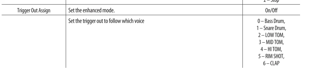

lt manual geht es auch am gerät über das settings menü. habe ich aber noch nie ausprobiert.
mit manual meine ich das ausführlich von der homepage. Nicht das quickstart manual was beim Grät beiliegt.

Ja, das meine ich auch.... es sagt, daß es geht, aber nicht wie, oder auch nicht, daß es nur mit Tool geht, oder nur mit Out 3.
PSX_20220421_144904.webp nirgends steht, WIE man das ändert.
