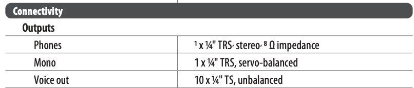

Wird invertiert übertragen, und dann wieder gleich Phasig zusammengemischt.. dabei löschen sich Störungen aus, weil diese jetzt gegen Phasig sind und das Signal wird um 6dB lauter..
Soweit ich das laut Manual verstanden habe, ist nur der Main-Out symetrisch, die Einzelouts nicht... d.h. an den Einzelouts würde ein symetrisches Kabel auch nichts bringen/bewirken, korrekt?

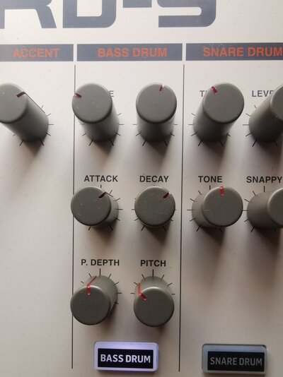

Hier mal meine Einstellung mit denen ich zu 99,909% an eines meiner 909 BD Samples heran komme.
Ich nehme die Kick aus dem Einzelout und schicke sie durch ein Analog mixer .
Dort bekommt sie etwas EQ und Gain danach klingt sie zu 99,909% wie 909.
Man muss mit den Reglern P.Depth und Pitch sehr ,sehr Feinfühlig umgehen.
Auch haben die verschiedenen Accent lautstärken + Globaler Accent einen einfluss auf den Klang der Kick.

wusste gar nicht das man an einer 909 nur einen festen sound hat:cool:
die rd 9 klingt auch ohne deiner Einstellung zu 99 Prozent wie eine 909....

@highsiderr danke für deine Einstellungen... aber ne, das klingt nicht wie im "Authentic-Mode"... ich habe jetzt nochmal selber etwas rumgespielt und mir dazu das ganze mit nem Tuner angeschaut. Der Enhanced Mode funktioniert scheinbar deutlich anders, zumindest was die BD angeht... ich denke, man kann damit nicht den Klang aus dem Authentic mode nachbauen... und vielleicht soll man das auch nicht... ich denke, da hat @ringmodifier nicht ganz unrecht...
