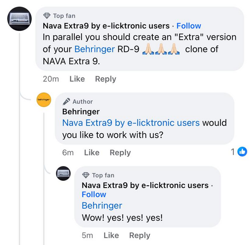

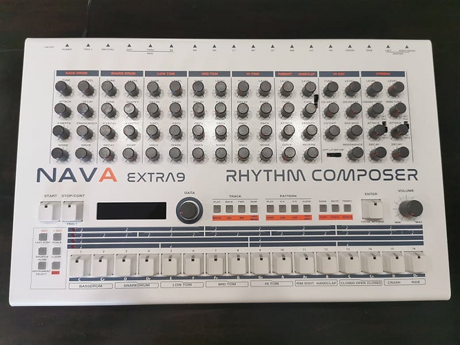

Vielleicht für alle TR-909 / RD-9 Fans interessant, das hat sich gerade im aktuellen Thread zur Behringer BMX entwickelt (Link zur Diskussion). Man darf gespannt sein, ob da was draus folgt:
Die NAVA Extra 9 sieht wohl so aus:
M.i.a.u.: AAM und jack4life
