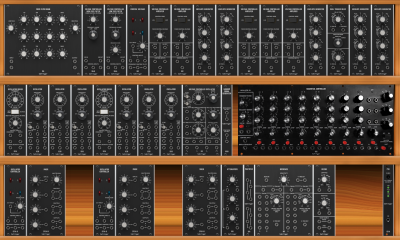

So würde das Behringer 55 aussehen, wenn man versucht, bei der Anordnung der Module so nahe wie möglich am Original zu bleiben:
Es fallen mehrere Dinge auf:
- Das Rack ist bei drei Reihen 140TE breit – man wird also nicht mit dem Behringer 2x140TE hinkommen.
- Das Sequencer Interface 961 hat mit 21 TE eine doch eher ungewöhnliche Breite.
- Es gibt keine 6 TE breiten Module und keine 2 TE breiten Module – noch nicht einmal als Blindplatten – mit denen man die 10 TE breiten "Löcher" unterhalb der beiden 921-Bänke sinnvoll füllen könnte.
- Der Versatz zwischen der rechten Seiten der Mischer und der rechten Seiten des jeweils zweiten 921B-VCOs darüber sieht doof aus.
- Die Preise für die sechs 921B und den Sequencer 960 sind auf modulargrid noch nicht eingetragen, wenn wir von 55€ für die VCOs und 222€ für den Sequencer ausgehen, kommen 552€ zu dem derzeit auf modulargrid angezeigten unvollständigen Preis von 1.842€ hinzu, ohne Gehäuse liegt man also bei 2.394€.

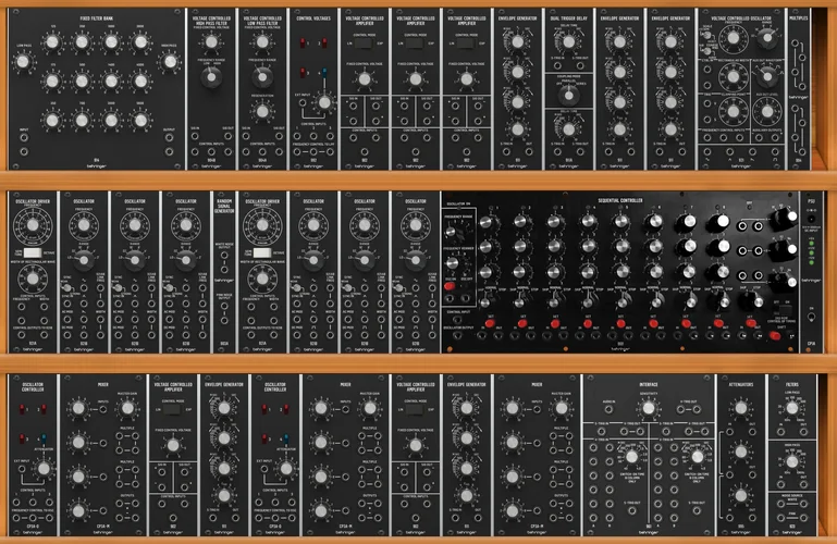

Löst man sich von der originalen Anordnung, bringt man den ganzen Spaß auf 128 TE unter:
Der Verzicht auf das Netzteilmodul (man baut das ins Gehäuse ein) bringt keine wirkliche Erleichterung, dann braucht man immer noch 127 TE.

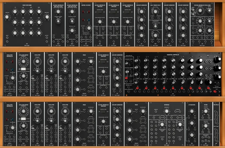

Man kann natürlich in allen oben gezeigten Konfigurationen den doch überaus schlichten 923A Rauschgenerator entfernen, da dieser im 923 Filter enthalten ist, und so 4 TE freischaufeln. Dann landet man bei 126 TE und 5 TE freiem Raum:
