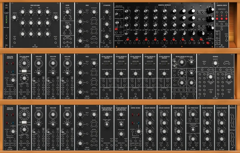

So, mein letztes Experiment, wieder auf 126 TE, nun aber so angeordnet,
dass möglichst wenig vertikaler Versatz auftritt,
gleichartige Module beieinander sind,
der Signalfluß einigermaßen beibehalten wird,
und der Sequencer möglichst gut spielbar ist – ohne dass seine Potis von Kabeln verdeckt werden:
M.i.a.u.: citric acid, der berliner, VEB Synthesewerk und eine weitere Person
  • #432
OK, das hier ist wirklich das letzte Bildchen – jetzt wieder mit Original-Behringer-Power-Supply. Nun sind auch die fünf Hüllkurven kabelbedeckungsfrei erreichbar. Schluss jetzt…
M.i.a.u.: VEB Synthesewerk

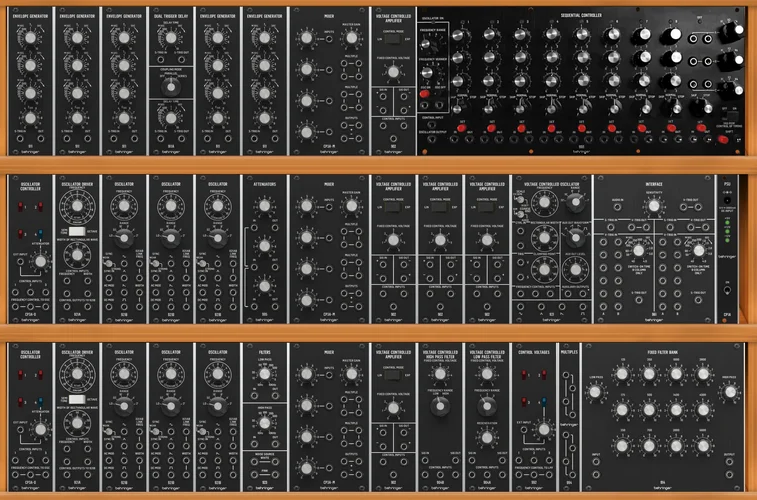

JETZT ABER – die finale Version mit 961 Sequential Switch (Dank an @SvenSyn) und mit Bernies bevorzugter Filterbank-Position auf 130 TE:
M.i.a.u.: System700, Stue, darsho und 2 andere

  • #440
Jo, das wird jetzt.

  • #443
Super Service. Schaut fein aus. Das sollten dann so grob 70cm x 45 cm sein?

  • #444
Ja, 65cm * 40cm zzgl. Gehäuse drumherum.
Es ging aber doch um den funktionalen Fehler beim Tweaken. Wenn man es einbaut, so ärgert man sich (möglicherweise) über den Fehler. Wenn es nicht einbaut, so ärgert man sich darüber, dass man es nicht hat.
