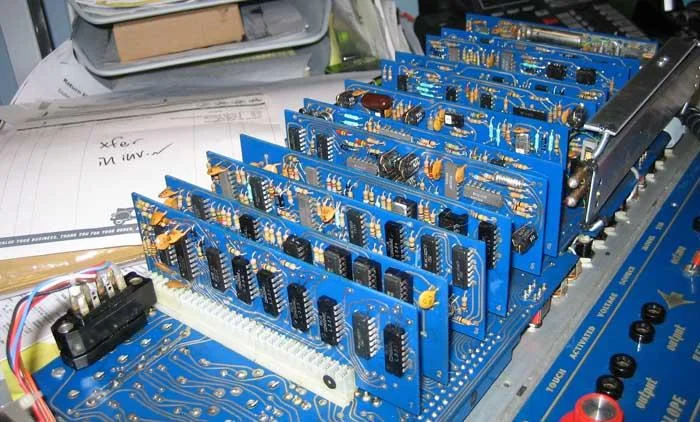

Die alte Version [des Buchla Music Easel] ist diskret aufgebaut und die neue Version mit SMD-Bauteilen (und natürlich ICs).
Es tut mir leid, Dir da widersprechen zu müssen, aber bereits die alte Version des Easel war nicht diskret, sondern mit einer Vielzahl von ICs aufgebaut:
Bitte, warum glaubst Du, das alte Easel sei diskret aufgebaut gewesen?

Ich habe gleich noch mal nachgeschaut. Ich war wirklich der irren Annahme, dass die einzelnen Easel PCBs der 1974er komplett diskret aufgebaut sind. Sorry! Ich habe mir letzte Woche noch die PCBs angeschaut. Die ICs auf deinem Bild sind ja nicht zu übersehen. Ich werde alt.

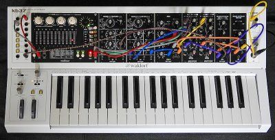

Die von mir bestellten Behringer Module sind nun zusammen mit einem Waldorf kb37 eingetroffen. Bei den Hüllkurven habe ich mich für die von Doepfer entschieden, da die von Behringer S-Trigger brauchen Und Platz für das Behringer Interface-Modul ist nun wirklich hier keiner mehr.
Nur der Filter und der CP3A-M kamen mit einer kleinen Beschreibung und Datenblatt.
Die beiden 921er Oszillatoren spielen sauber über mehr als 5 Oktaven. Einen direkten Vergleich von denen mit dem Synth-Werk 921ern habe ich noch nicht unternommen. Es war erst einmal spielen angesagt.
Eigentlich bin ich ja ein MU-Modularer, aber der Vermona meloDICER zwang mich gradezu auch zu dieser Baugröße. Und ein CV-fähige Tastatur kann man immer auch am großen Modular gebrauchen.
Und ja, diese 108 TE Modulauswahl ging mit einem Trick (nein, keine Metal bearbeitenden Modifikationen) in das 107 TE Waldorf kb37. Ich kann damit leben.
