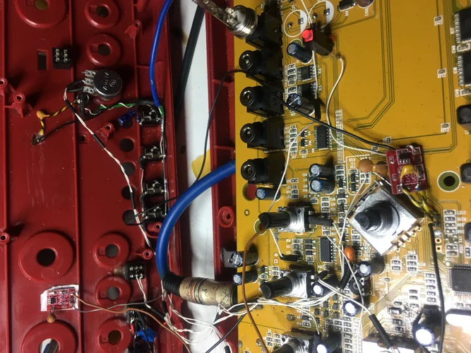

@3phase der Tap-Taster hängt in einer Matrix, die CPU legt eine "aktive" Abfrage-Leitung (Spalte) nach der anderen kurz mal auf Low, was der Taster dann an die zugehörige Diode weitergibt (gedrückt) oder nicht (ungedrückt). Die Dioden fassen die Zeilen zusammen und geben die auf einen 10k-Pullup und von da geht es (über einen 47k Angswiderstand, der hilft beim ESD-Test...) auf die CPU.
=> die Funktion des Tasters zu erhalten ist quasi unvermeidlich, und man kann da mit einem simplen NPN-Transitor einen zusätzlichen Taster "parallel" simulieren. Normalerweise sind halt beide offen, wenn einer (oder auch beide) gedrückt wird, dann zählt das als gedrückt.
Bei den Tastern (Platine liegt in normaler Bedienlage vor dir) sind die rechten und linken Pins miteinander verbunden. Drückt man den Taster wird "oben" mit "unten" verbunden.
Oben ist das Abfrage-Signal der CPU, unten geht es zur Diode und weiter zu den Einlese-Eingängen.
Der NPN-Transistor kommt zwischen oben (Emitter) und unten (Collector) vom Taster. Die Basis kommt über einen Widerstand (z.B. 100kOhm, der Wert ist völlig unkritisch) an den Ausgang des Touch-Sensors.
Ob der Transistor z.B. ein BC546, 2N3904 oder SC945 ist, ist völlig egal, Hauptsache du hast die Pinbelegung und es ist ein NPN.
Der Touch-Sensor muss ein "1" Signal liefern, wenn er berührt wird - das wird eh schon so sein.
Wenn er einen "open collector" Ausgang hat (vermutlich eher nicht), dann braucht man evtl. noch einen Widerstand vom Ausgang zur Versorgung. (Wert z.B. auch wieder 100k mit starkem Hang zu egal.. )
Rechts oben neben der CPU ist ein unbestückter Stecker (unterseitig mit X13 bezeichnet) vermutlich der Programmierstecker, um die CPU im Werk erstmalig mit einem Programm zu befüllen.
An dem eckigen Pin links liegen die 3,3V CPU Versorgung an, ganz rechts Masse, da lässt sich die 3,3V Sensorversorgung ganz gut abgreifen.
Danke für die erklärung der matrix, mit einfach transistor rüberschalten hat ich mir auch gedacht, hatte micv nur gefragt ob man da einen fet braucht oder obs ein npn tut..
habe erstmal viel probiert was man mit einer trigger münze noch so anfangen kann. tatsächlich stört es das man die sensor taster nicht locken kann.. wenn man lange hält zb..
ich hab sowohl den x13 punkt als auch den 5,333 volt punkt an x12 probiert..

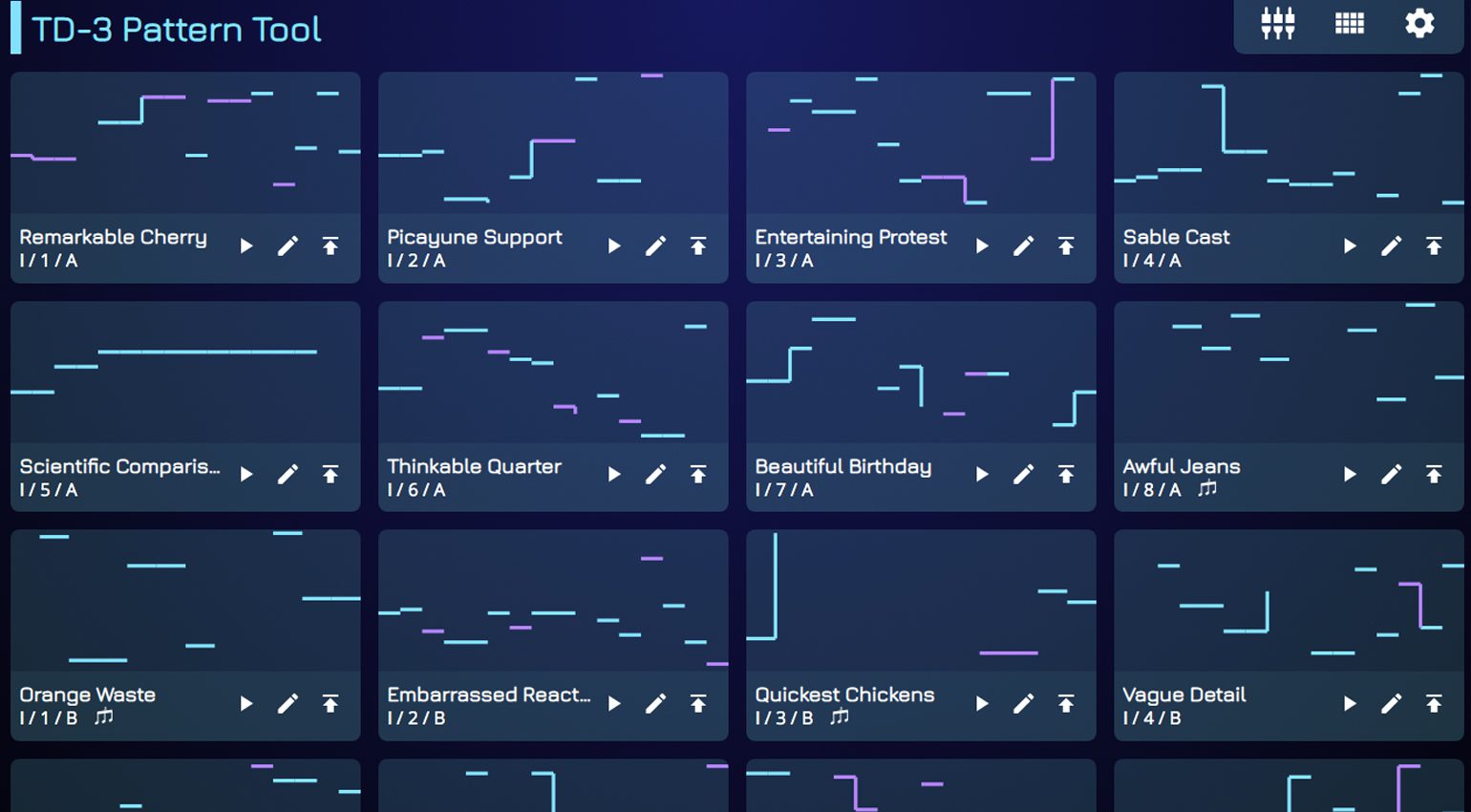

  • #4.029
Schon dieses Pattern Tool für die TD3 gesehen?
Seltsam bis misteriös: habe zuerst in der 3. Bank versucht zu saven.. nüscht!
ich konnte schließlich ein Pattern speichern 1-1A sonst nix anderes, auch nicht 1-1B....
wie funktioniert das Speichern denn genau & wieso ist es mir einmal gelungen, falls es an mir liegt?
ist auch unübersichtlich sortiert nach 1A folgt 2A , dann 3A statt 1A 1B, 2A 2B, 3A 3B
Edit:
Das war mit PC, Win7 & Opera,
Android funktioniert perfekt!
