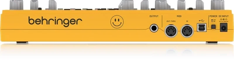

War dem nicht so, dass jede TD unterschiedlich klingt, bis man sie auf einander abstimmt? Meine Blaue klang tatsächlich anders als die Silberne.
M.i.a.u.: highsiderr
  • #3.984
Nein, es ist bekannt das die Gelbe federfuehrend ist.
Uli hat auf Muff grschrieben das die Gelbe die besseren Filter hat.
Alle anderen Farben haben Fake Filter und die Trimmpitis haben auch keine gematchte Funktion.
Das ist Fake News.
12 Uhr Stellung bewirkt Reggaebass und ab 3 Uhr Stellung dann gematchter FilterAcid.
Gibt auch eine Trim Mod fuer Ambience Resonanz.
  • #3.985
Es gibt nix in der welt das gleich klingt.. vor allem keine analogen syntheziser. Ob die unterschiede so gross sind das sie dir auffallen oder in quere kommen, ist ne andere frage. Sobald etwas klingt., klingt es auch anders als alle anderen. Nur sachen die garnicht klingen, können gleich garnicht klingen. Und selbst da gibts goldohren wie Ricardo Villalobos mit seinen monster 4 weg horn system mit 20-20000 khz flat und aktiv akkustisch entzertem raum, die behauptet haben man hört noch einen unterschied zwischen einem Funk abhör verstärker., und direkt mit kabel auf den amp gehen., wozu meine meinung war das das wohl eher die impndanz anpassung der geräte als der funk ist den er da hört.. aber sicher bin ich mir da überhaupt nicht. Aber sowas sind wirklich vernachlässigbare unterschiede. Niemand kann behaupten das ein Funk das signal schlechter macht als jedes andere gerät. Der Funk hält messtechnisch die rekorde..
