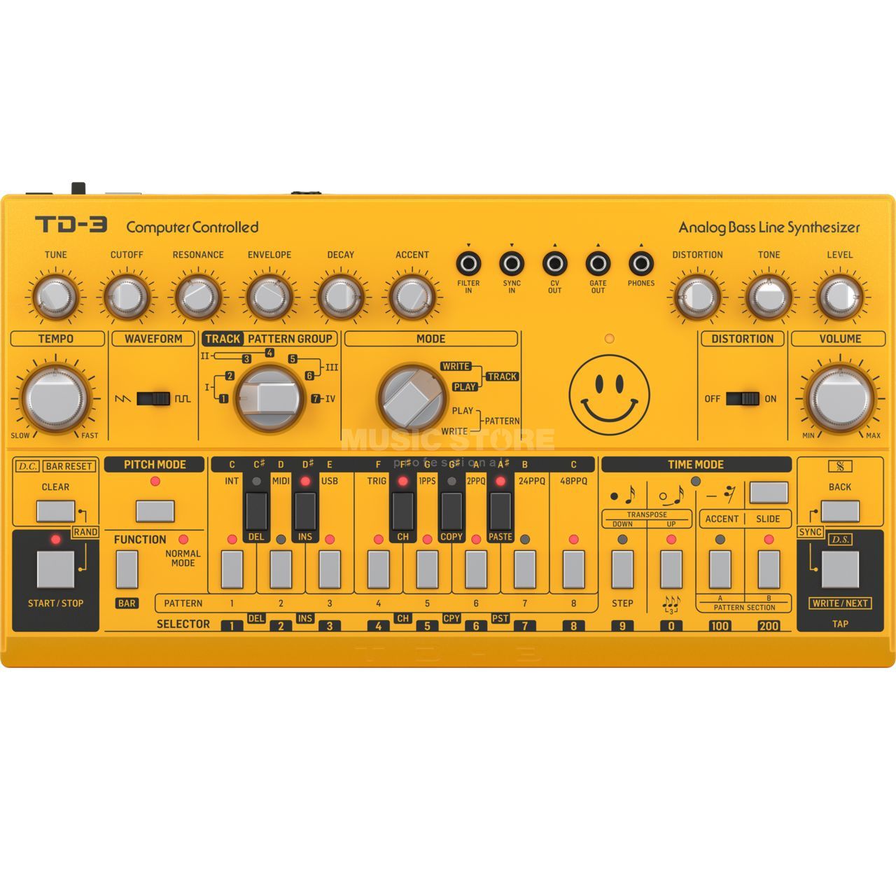

  • D5: Verpolungsschutzdiode am Netzteil-Eingang. Hochlegen=die Kiste bekommt komplett keinen Strom mehr. Endlich RUHE!
  • D12: Gleichrichterdiode im Sperrwandler. Hochlegen: weder 12 noch 5.33V = keine Analog-Stromversorgung für den Synthie-Teil mehr. Endlich RUHE!
  • D23 und DD24 = Ladungspumpe für -14V, für die Anti-Plopp-Schaltung. Hochlegen=die Anti-Plopp-Fets bleiben immer leitend. Herrliche (fast) Stille!
  • D18: Fehlspannungsschutz für den CV-Ausgang. Auslöten: es wird einfacher die TD-3 durch fehlerhaftes Patchen zu zerstören!
  • D9: Accent für die VCF-Frequenz. Hochlegen: VCF bekommt keinen Accent mehr. Immerhin weniger aufdringlicher Groove.
  • D8: Accent für den VCA. Hochlegen: der VCA wird vom Accent nicht mehr weiter aufgemacht. Also immerhin manchmal leiser.
  • D17: Gate out. Hochlegen: die Gate Out Buchse lässt den extern angschlossenen Synth in herrlicher Stille nicht ertönen!
  • D21: Gate für VCA. Hochlegen: nicht accentuierte Noten erklingen völlig Intonationsicher und unabhängig von der Programmierung ... gar nicht mehr.
  • D13,D14,D15: Entladepannung für die VCF-Hüllkurve. Hochlegen: die VCF Hüllkurve bekommt ein quasi unendliches Decay. Endlich kann man die Cutoff-Frequenz komplett selber einstellen, ohne dass die Scheiß Hüllkurve da immer rein pfuscht!
  • D25: Aufladen der VCF-Hüllkurve. Hochlegen: die VCF-Hüllkurve bleibt komplett auf Null. Endlich kann man das Filter weiter zu drehen und der wunderschöne Sound wird nicht von dem nervigen Filter-Attack zerstört = viel weniger penetranter Sound!
  • D26: Versorgung für die Distortion: Hochlegen klaut der Distortion den Saft = Distortion ON klingt endlich sauber!
  • D28: Überflüssig. Hochlegen: macht exakt gar nichts. (Zwischen Pin 3 und 4 von IC12 liegt Chip-Intern nämlich eine Diode parallel, die das gleiche auch noch mal macht. )
  • D27: Anti-Phase-Reversal. Von Behringer ergänzt weil D28 das nicht gebracht hat. Hochlegen: müsste der ultimative Proffi-Geheimtipp sein!!!!!elf!!!!!1111

das filzohr scheint den plopschutz ja richtig geil zu finden.., das ist verdächtig.. Der wird ja hoffentlich nicht so grobmotorisch im signalweg liegen sonder gegen masse schalten..

warum taucht D20 nicht auf? über die gibts nix zu stänkern?

damit nix rausläuft?

Jip du kannst D19 oder D20 auslöten (hoch nehmen) dann hast du vom Sound her das gleiche ergebnis.

würde ich nicht zwingend von ausgehen bei der 303.. die hat ja keine symetrischen wellenformen.. davon müsste je nach distortion grad auch was auf die dioden wahl auswirken.
