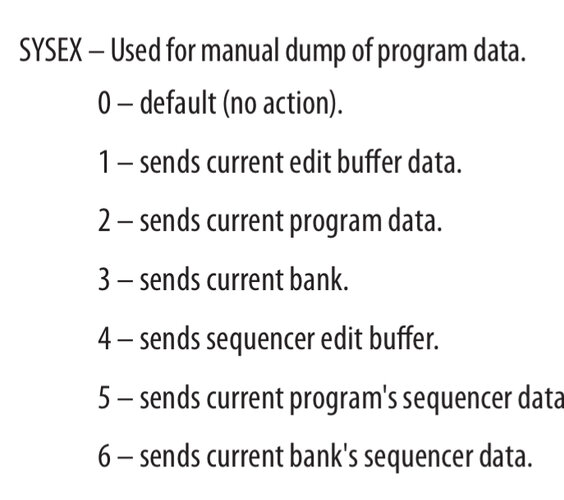

So, jetzt steh‘ ich wie der „Ox“ vorm Berg…
Versuche gerade meine DIY-Patches via DIN MIDI OUT in MidiOX zu sichern.
Bekomme aber vom B-Wave keine Sysex-Daten. Alle diversen Dump Funktionen wurden probiert.
Muss ich da noch irgendwo zusätzlich was aktivieren?
Zum „mechanischen Aufbau:
- surface pro7 win11 mit MidiOX
- Midi Interface ist das Roland UM-One Midikabel, welches normalerweise mit Sysex gut klar kommt (bei DX7 zB keine Dump Probleme).
MidiOX empfängt sämtliche Controller und Notendaten. Also eine saubere Verbindung scheint zu existieren.
Es fällt auch auf, dass die LED am UM-One bei sämtlichen Daten welche vom B-Wave kommen entsprechend leuchtet/flackert, nur nach aktivem senden einer der Dumps bleibt diese aus.
Somit gehe ich davon aus, dass vom Wave auch nichts gesendet wird.
  • #3.348
Vielleicht mal testen ob er per USB die Sysex Daten verschickt. :dunno:

Kann ich probieren.
Das Ziel bleibt (u.a. wegen Atari) DIN MIDI.

USB Midi funktioniert, da erhält MidiOX den Sysex Cose
DIN MIDI passiert (bei mir) Nach wie Vor nichts.
Ein Bug oder so gewollt?
Oder nur mein Gerät?
  • #3.353
Läppische Frage, ich weiss. Totzdem stelle ich sie. Im "Program Menu" steht SYSEX auf "1" oder "0"?
Sollte eigentlich wenn nicht gerade gedumpt wird oder den buffer übertragen will immer auf 0 stehen.
Werde ja nach Drücken für den manuellen Dump von zB 2 oder 3 noch mal mit Yes/No gefragt.
  • #3.354
Bei einem digitalen Interface, es funktioniert oder funktioniert nicht, wahrscheinlich gewollt, Updates erfolgen bei Behringer ja afair (aus div. Threads) auch nur über USB. Die USBHost MIDI I/O Geschichte wär' ein Workaround, braucht meist nochmal 5V USB Power. Vielleicht die Sysex Daten am PC machen und Musik weiterhin über MIDI I/O am ATARI.

Voreingestellt ist da eine "0" = No action. Lässt sich die "0" im Program Menu nicht mit "2" oder "3" voreinstellen?
Nein, das ist dann wie ein aktiver Befehl der dann „Impulsmäßig“ eine Funktion (hier Patch oder Bank-Dump) ausführt und sich danach wieder auf 0 zurücksetzt (also zumindest bei 2 und 3).
ok, kannst Du das auch irgendwie nachvollziehen, dass in der Firmware auch eine "Oder" Verknüpfung stattfindet?
"0" oder "2" oder "3"?
Was berichten denn andere Besitzer eines Wave?
  • #3.359
Würde mich ehrlich gesagt nicht wundern, wenns nur über USB geht, weil man sich bei Behringer gesagt hat, daß Sysex zum Daten sichern und verwalten dient, also am Computer, daher: USB. Gibt nicht wenige Hersteller, da ist das genauso, zB bei Novation oder beim Studiologic Sledge.

Ist ja, wie gesagt, auch kein KO Kriterium.
Ein Einzeiler (falls nicht schon vorhanden und von mir übersehen, da ich die Anleitung zu 95% übers Smartphone lese), dass Sysex nur via USB funktioniert hätte mir aber ggf. 90 min „Aufregung“ erspart. ;)
