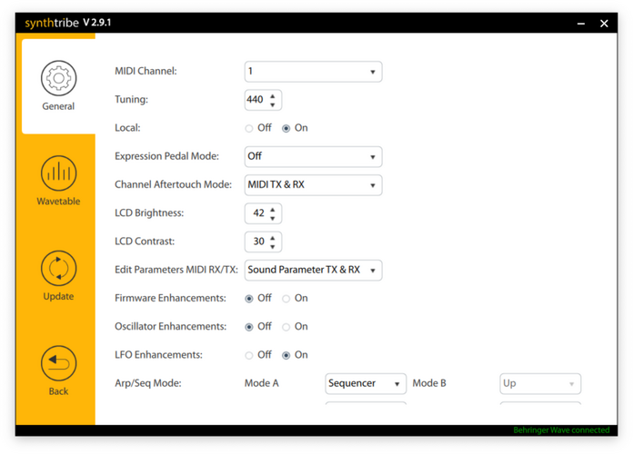

Auch die Synthtribe App Windows 2.9.1 kann immer noch nur die ersten 20 Preset managen. Auch beim Beenden der App kommt bei mir noch das gleiche Fehler-Fenster: Ein Problem hat die richtige Ausführung….(blablabla) dieses Programms verhindert.
  • #3.389
Den Fehler habe ich hier auf meinem Intel iMac mit macOS 13.7.4 nicht. Und bei meiner Mac Version 2.9.1 kann man gar keine Presets managen.
  • #3.390
Ja, die App im Mac läuft fehlerfrei und immer noch ohne Preset und Bank Manager. Diese Funktion ist im Moment nur in der Windows App, aber halt mit dem Bug den ich beschrieben habe
