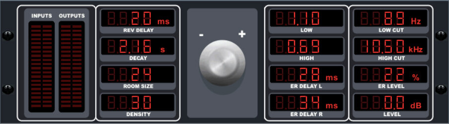

  • #3.297
Das ist doch schon lange im Markt:
...oder holt sich 'ne X32 da siehts dann auch gleich ein wenig nach QRS aus ;-)
Nein, wenn dann schon in Cloneware und ans Design angelehnt.
Oder zum Wave passend auf 16“ geschrumpft :harhar:
