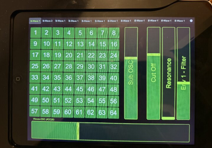

Wenn der jetzt noch in Retro-Röhrengrün daherkommt, könnte er glatt als Bterm durchgehen 😁 tolles Projekt! Irgendwo habe ich auch noch so ein Dock
Die Touchosc Datei kann jeder gerne haben. Das sind ja nur simple cc26 Werte. Jeder der 64 Buttons sendet einen fixen Wert.
Jetzt scheitert es im nächsten Schritt noch an der WT An-/Auswahl.
Muss dazu noch herausfinden wie man nrpn (msb..lsb) mit dem alten Touch OSC verarbeiten/senden kann.
Wenn jemand diesbezüglich einen Tipp oder Know-how hat?

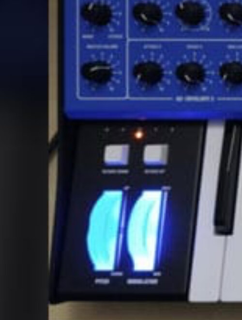

@micromoog Du hattest hier - glaube ich - die Wheels kritisiert oder?
Mir fällt grad ein, es hätten auch diese sein können. Da kann man aktuell dann doch schon zufrieden sein imo :)
M.i.a.u.: micromoog
  • #3.256
Das schräge Plexi-Wheel beim Wave 2 hat mich als Lausbub/Schüler auf der Musikmesse damals voll geflasht. Nun habe ich immerhin zwei knubbelige weisse Räder im Haus.
  • #3.257
Würde mich eh mal interessieren, wie sich die Kiste mit einer UV-Beleuchung/Schwarzlicht Lampe verhält 😎
  • #3.258
Nach Garantieablauf schmeiße ich den 3D-Drucker an :)
Hätte gerade noch von der Tochter Filament in Pink ;)
Oder haben wir nur den Lichtschalter für die Wheels übersehen?
