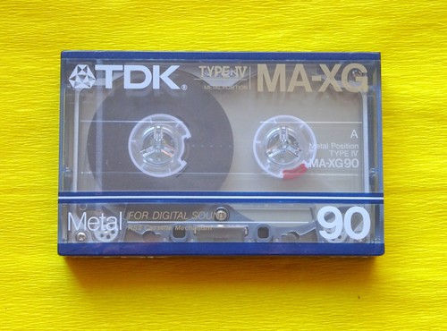

Ich hatte auch mal einmalig mir eine Metal-Kassette gekauft von meinem Taschengeld, eine MA-XG 90. Die hatte damals glaub ich um 20 DM wenn nicht mehr einzeln gekostet, und das war eine einmalige Luxus-Investition von mir. Daher weiss ich aber, dass die Höhenwiedergabe damit wirklich besser war.
Leider hab ich die Kassette nicht mehr, weil mir das Band irgendwann mal kaputt gegangen ist, was mir sonst wirklich nie passiert ist.
Die könnte ich heute nun teuer verkaufen, selbst als Gebrauchtware. Schaut mal selber in die verrückten Auktionen hier :
(- Ich habe nix mit den Verkäufern zu tun !!)
- TDK MA-XG 90 Metal Cassette Tape 1986
Preis: EUR 1??,??
SONY SUPER METAL MASTER C-90 Neu in Folie
Preis: EUR 1??,??
- Auf der Sony Kassette klebt noch ein Preisschild 5,99 EUR !!
- Aber der Preis ist anscheinend angesichts der Nachfrage auf dem Markt mittlerweile realistisch, nur für mich leider nicht !

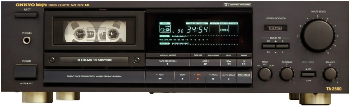

Meine beiden...
Toshiba PC-G8AD
und Onkyo Integra TA 2550
M.i.a.u.: Iso, qwertz123, rauschwerk und eine weitere Person
  • #99
Kopfhörer kann man anschließen, aber wo ist der Output Regler?
Hat er leider nicht...
Aus der Bedienungs-Anleitung:
Kopfhörerbuchse
Es empfiehlt sich die Verwendung von dynamischen Kopfhörern
mit Nennimpedanzen im Bereich von 8 bis 200 Ohm.
M.i.a.u.: qwertz123 und ssssssssss14723
