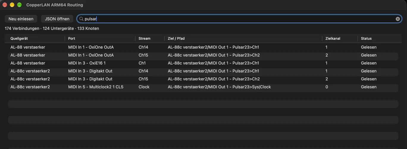

es macht Fortschritte
GPT-6 Astra for Work ist unfassbar
ich kann jetzt schon per commandline in native Arm64 code alle ports, Geräte und Verknüpfungen auslesen
größere Knackpunkte werden sicher noch beiden daemons und am Ende die UI
naja mal sehen.. spannendes Projekt
gibt jetzt ne UI, man kann Filtern und reloaden .. sehr praktisch
M.i.a.u.: juhunet
mittlerweile kann ich schon mit dieser nativen App alles machen was man so braucht. Jetzt bauen wir gerade die Hintergrundienste nach. Das ist der schwierigste und spannendste part

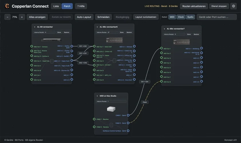

Copperlan Connect für Apple Silicon: Die neue Beta ist da! 🎛️
Die wichtigsten Neuerungen:
• Einfachere Installation direkt in der App
• MS-812-Editor inklusive Presets
• MPE-Verbindungen und schnelleres Full-Cable-Routing
• „Save Routings“ für mehrere Geräte
• Deutlich geringere CPU-Grundlast
• Klarerer Einstieg und viele Verbesserungen der Patch-Ansicht
Kostenlose Beta, unabhängig von CopperLAN/Alyseum. Feedback willkommen!
👉 https://github.com/verstaerkermusic/copperlan-Connect/releases/tag/0.3.0-rc.21
