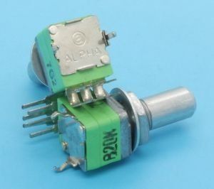

1-2 wonky knobs hab ich auch aber..... pffff.... juck mich nicht wirklich... wenns nur an den Kappen liegt gibts vllt. mal Ersatz
die sind zum teil auch schlampig gelötet, in solchen fällen hilft eine neue kappe nichts.
eines, welches mir dann doch zu schief war, hab ich korrigiert.
den ein oder anderen mag sowas auch nicht stören.
  • #957
korrigiert, ja? wie hasten das gemacht?
einer eiert bei mir auch ganz schön, den würde ich schon korrigieren , wenn das geht
  • #958
geht leider nur, indem man das Gerät aufschraubt, die Lötkontakte erhitzt und das Poti dann zurechtrückt,
was ich nach Absprache mit dem Hersteller gemacht hab.
Solang man einigermaßen löten kann und da keine Berührungsängste hat (neues Gerät usw. ..) ist es keine große Sache.
Sein sollte sowas eigentlich nicht.. aber laut Hersteller im Toleranzbereich, was in der Preisklasse schon bisschen absurd ist.
