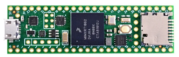

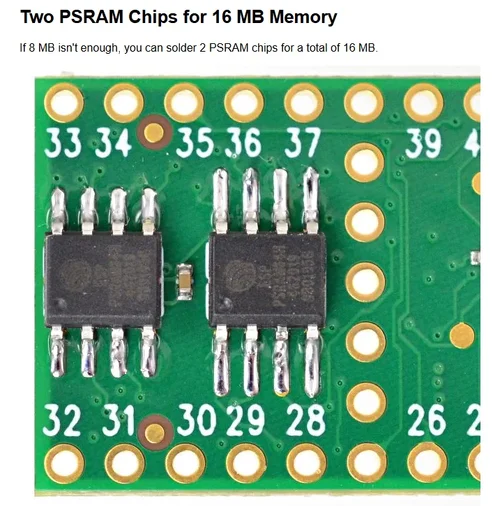

Die Maschine ARM-Cortex-M7 600 MHz (Teensy 4.1)

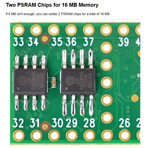

Das 16 MegaByte Sample-Ram auf der Rückseite

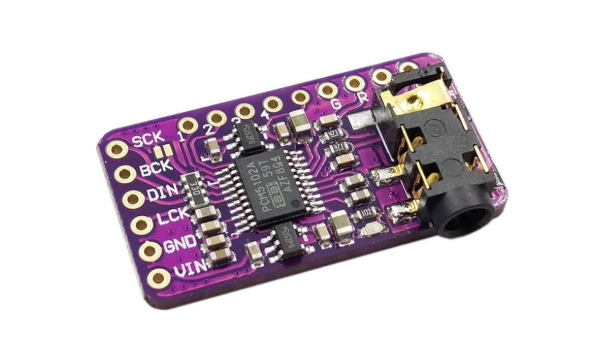

Der 32bit Stereo DAC

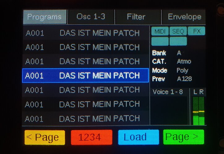

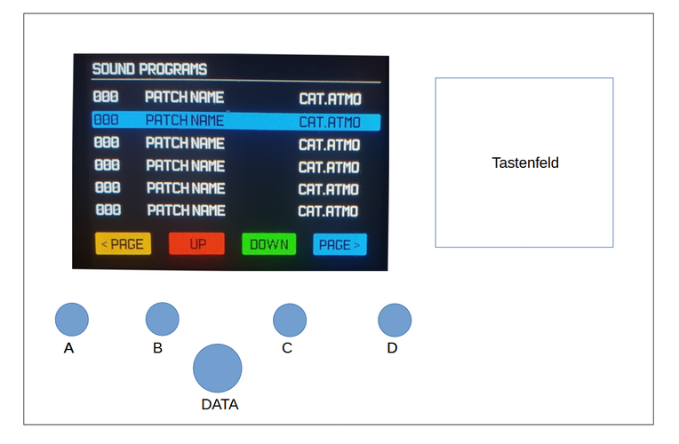

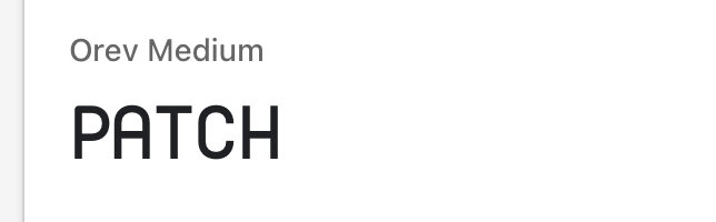

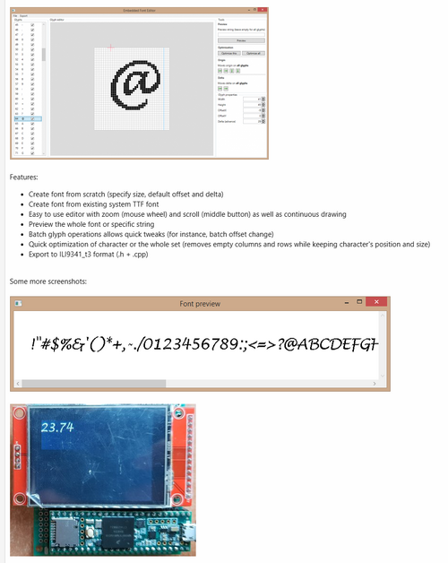

Gestalte gerade die Menü Seiten im Degenerator 2. Ich bin auf der Suche nach einer Schriftart. Kann mir jemand vielleicht einen Tip geben welche Schriftart im Display abgebildet ist ?
Hatte vor Jahren diesen Designe Entwurf von einem User namens "rupelfilter" ausdem Mutable Forum bekommen.

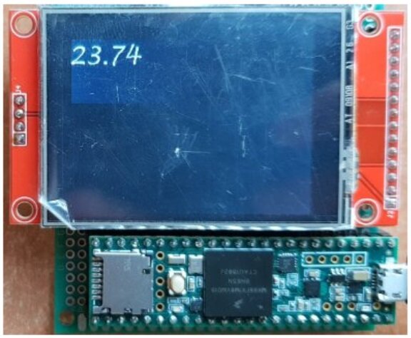

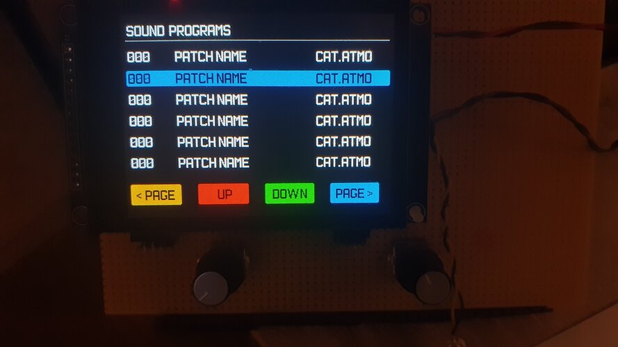

Vielen Dank. Ich schau mal.. Zur Not mach ich mir einen Font mit verschiedenen Größen. Hab einen Fonteditor für das Touch Display (ILI9341) gefunden.
So.. Die Main Page steht. Jetzt nur noch schnell den Rest programmieren und ins Bett ;-)

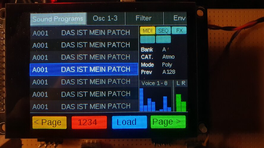

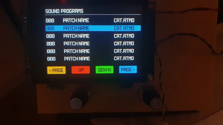

Es geht voran.. Der Touchscreen funktioniert schon mal gut. Als nächstes kommt der Zugriff auf die Patch Dateien auf der DS Karte. Die Patch Dateien enthält die Samples die in das 16MByte große PSRAM auf dem Teensy geladen werden und die Parameter für die Oszillatoren, Filter, Effekt u.a.

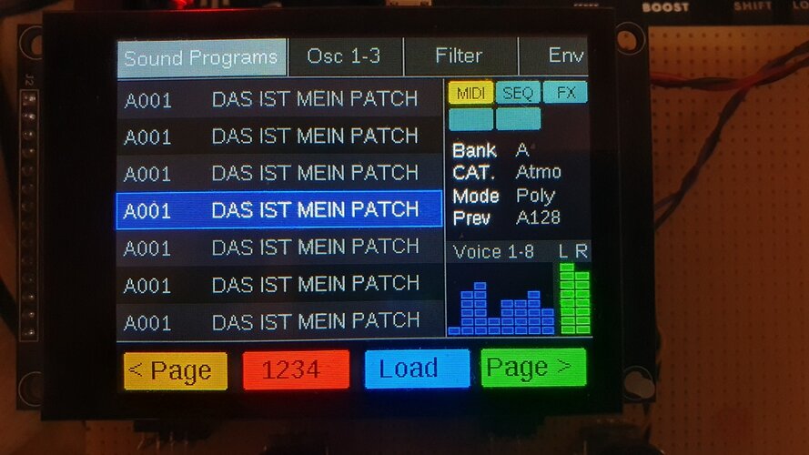

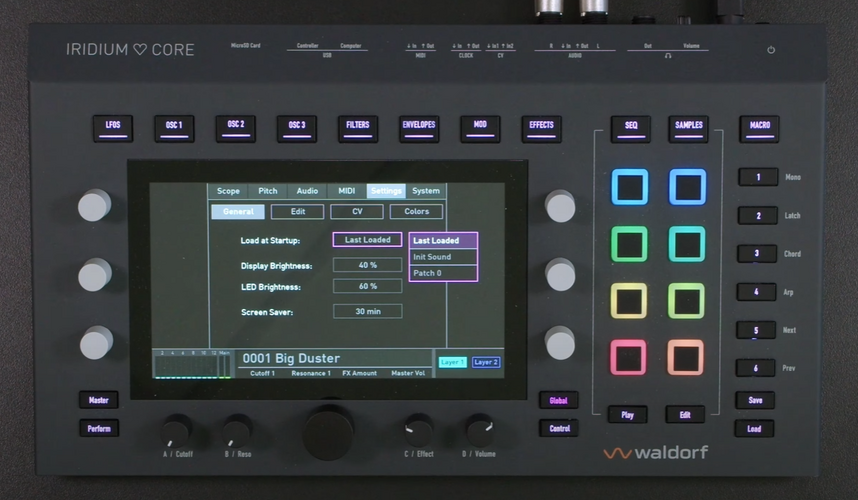

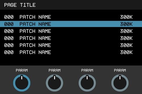

Das Aufwendigste ist mal wieder das Benutzerinterface (GUI). Da ich diesesmal ein 3.1" Touch Display benutze, sind einige Dinge etwas anders. Als kleine Ideenschmiede dient mir die Menügestaltung im IRIDIUM von Waldorf.
Im IRIDIUM ist allerdings ein 7" großes Touch Display mit größerer Auflösung verbaut. Also muss ich mich bei den Menü Funktionen etwas einschränken und mehr Tasten und Regler integrieren.
Idee für den Degenerator

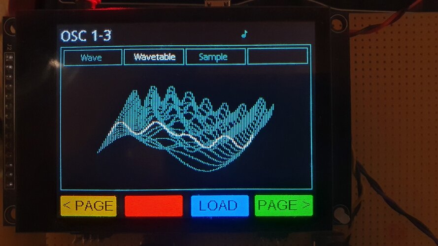

Main Page..

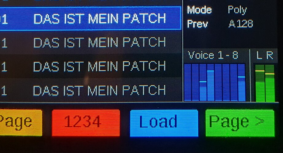

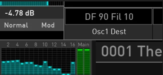

Unten rechts der Bargraph für Lautstärke der einzelnen Stimmen und der Main Ausgang
die rechte Variante (ohne Kästchen) finde ich besser. Vorausgesetzt, die Auflösung ist auch tatsächlich höher als 8 unterschiedliche Werte. :)

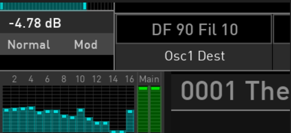

Weihnachten ist bald geschafft. Nur noch knap 6 Stunden, dann hat uns der Altag wieder. Ich liebe Weihnachten und genieße es durch die leere Stadt zu gehen. Keine Hektik und keinen Einkaufsstress.. sehr erholsam ;-) Nun.. Ich für mein Teil zieh mich an solchen Tagen gerne in mein Arbeitszimmer zurück programmiere. Dabei sprießen wieder vielen Ideen für mein neues Projekt aus meinem Kopft. Die Idee mit der Peak Anzeige im Degenerator ist schon etwas älter und kam mir beim Ansehen eines Videos vom Waldorf Iridium. Die Anzeige für die aktiven Stimmen im Degenrator 2 sollten schon etwas besonderes sein. Und so habe ich mir das im Video genauer angesehen und mit ein paar kleinen Änderungen (z.B. Peak hold) programmiert.
Iridium
Degenerator 2

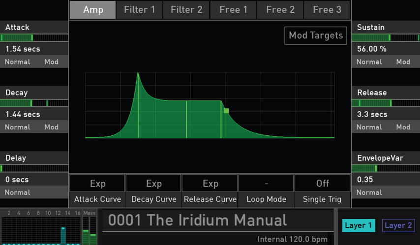

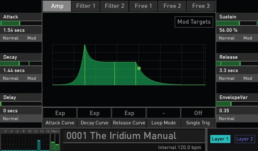

Als nächstes folgt der Envelope Generator für für Filter und VCA. Auch hier wird der Iridium als Ideen- und Inspirationsquelle herhalten müssen.
Was ich dabei ganz interessant finde, sind die kleinen Quadrate über der Envelope Kurve, die die aktiven Stimmen anzeigen. Mal gespannt ob ich
das auch so hinbekomme.

Envelope Grafik (noch in der Entwicklung)
Das mit der Grafik für die Envelope Darstellung ist nicht so einfach wie ich dachte. Zumal das Touch-Display kein Overlay kennt.
Also muss die ganze Grafik hinter hinter dem grünen Ball erst gesichert werden. Dann kann der aktuelle Envelope Status in Form eines grünen Punktes gezeichnet werden.
Den kompletten Bereich des Display in einen Buffer zu schreiben und später neu zu zeichnen dauert zu lange.
Alternative mit Linien
Ich denke das mit den Punkten gefällt mir besser. Ist aber auch schwieriger zu programmieren :pcsuxx:

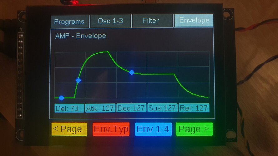

  • #30
Aktuelles Envelope Designe. Die blauen Punkte sind die aktiven Stimmen.
Für die Env.Einstellung wird es 6 Regler geben. Attack, Decay, Sustain, Release, Delay und Curve.
Zusätzlich wird es eine Loop Funktion geben. Mit dem blauen Button kann man die Envelope Nr. auswählen.
Envelope 1 + 2 sind für Filter und VCA reserviert. Envelope 3+4 für die Modulation.
Mit dem rote Button wählt man den Envelope Typ aus. Entwerder Linear oder Exponentiell.
