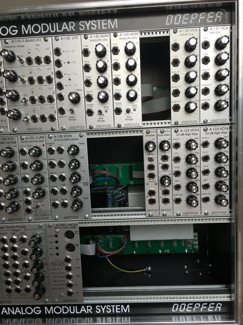

Habe keine besondere Präferenz hinsichtlich des Klanges. Soll ja auch recht vielseitig werden das System.
Ich fand meine ganzen 24dB Lowpass-Filter recht unterschiedlich im Klang und Ansprechen auf Pegel und Resonanz.
Der A-120 war prinzipiell derjenige, welchen ich am wenigsten genutzt habe.
Koffer und Module (ohne VCOs) sind bestellt und sollten die Tage eintreffen.

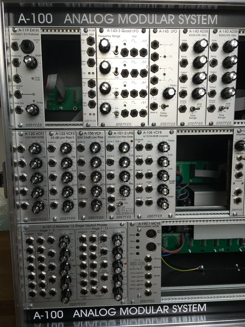

Anbei mal der aktuelle Stand:
Da es meine schmalen gummierten Knöpfe von Sibalco nur noch als 500er++ Pack gibt und ich leider keine mehr für die neuen Module hatte, habe ich mir die Vintage-Knöpfe von Doepfer bestellt. Ich finde das sieht recht ansprechend aus!
Kostenpunkt: 100St. für 150€.
Es fehlen nach wie vor die VCOs und ein paar noch zu definierende Dinge, die das ganze
a) noch ein wenig interessanter / vielseitiger machen und b) vor allem dabei helfen Blindplatten zu vermeiden. ;-)

Beim Stichwort Polyrhytmik fällt mir auf: wie planst du dein System in der Hinsicht zu clocken? Sieh dir mal den Quad Clock Distributor (QCD) von 4ms an. Könntest dir die Clock in sync aus dem 180-2 holen und dann noch feiner im QCD bearbeiten. Ansonsten würde ich mir auch eine größere Auswahl an VCAs zulegen. Sowas wie Intellijel uVCA & Makenoise Optomix.
Danke für Eure Rückmeldungen, die neuenKnöpfe waren ein Experiment welches ich aber auch für recht gelungen halte. :-)
Kein Vergleich zu den hässlichen grauen Knöpfen, die Bedienung der Vintage-Knöpfe ist überraschend gut,
auch wenn diese eben breiter sind als die gummierten Sibalco.
Zur Polyrhythmik:
Der Plan ist es noch einen Dual-VCA (A-132-2) zu erwerben.
Ein EHX-Clockworks soll Taktgeber sein, getriggert von einem Clock-Signal aus dem A-190-1, verbunden mit einem (Haupt-)Sequenzer.
Die Ausgänge des Clockworks (Triggerimpulse) gehen in erstmal zwei oder auch drei A-142-1,
welche mir mit dem Decay ein in der Länge variables Gate-Signal generieren, das als Ansteuerung für die A-140 Envelopes dient, die
dann wiederum den VCA steuern.
In die VCAs gehen dann wahlweise zwei noch zu definierende VCOs und ein Noise-Modul.
Wenn ich den Clockworks nicht verwende, ist das System neben eine Synthstimme und Filterbox.
Hoffe das klappt alles soweit und ich habe da keine Denkfehler. ;-)

Oh, Clockworks - gute Idee! Das Ding ist mir noch gar nicht untergekommen. Weisst du wie die Divisionen der Teilung aussehen?
Ich habe selbst das Flame Clockwork im Rack, was ich aufgrund der Größe und der Tatsache, dass ich die Clocks nur manuell teilen kann verkaufen werde. Wie es sich ergeben hat, möchte ich doch gerne etwas mehr Zufall ins Timing bekommen. Da ist CV-Teilung unerlässlich.
Das könnte man natürlich auch mit ein paar Logik-Gattern erledigen. Je nachdem was du vorhast, könntest du das auch schon einmal berücksichtigen. Also ne AND/OR/XOR/blah Schaltung mit auf den Zettel packen.
