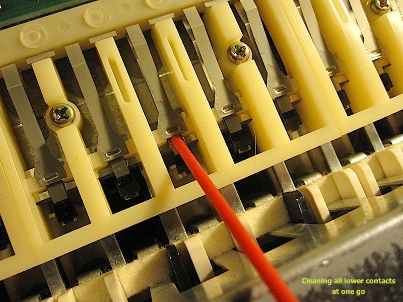

Das hoffe ich mit den DeoxIT Sprays auf lange Sicht ein letztes Mal machen zu müssen. Den DW-8000 hatte ich schon so oft aufgeschraubt, dass ich die Schraubenlöcher mit Epoxidharzkleber zumachen musste, weil die Schrauben nur noch durchdrehten.

Was auch noch hilfreich sein wird, wenn die Kiste sowieso offen vor dir liegt: die Lötkontakte der LEDs bei manchen Schaltern erneuern! Bei meinem Exemplar waren ein paar davon mit Wackelkontakt aufgefallen.

Micha Matlak schrieb mir zu den Sprays, dass er erst mit D100 die Kontakte behandelt, diese dann mit seinen speziellen Zahnarzttechniker-ähnlichen Tools vorsichtig poliert und anschließend D5 aufträgt. Letzteres dient wahrscheinlich als Schutz vor späterer Verschmutzung. Das war für mich der Grund, das Spray doch zu kaufen, auch wenn es vom Preis her happig ist. Muss ich aber noch testen. Wenn Zeit ist.

Ich glaub D100 und D5 gibt es nicht (nur F5 und F100 für Fader). Und wenn, dann ist die 5%ige Lösung zum Vorreinigen und das 100%-Konzentrat zum langfristigen Schutz.
Ich hatte an meinem DW8000 eine Taste, die nicht zuverlässig ausgelöst hat. Da hab ich einfach ein paar mal einen schmalen Streifen 500er Sandpapier dazwischen geschoben, ähnlich wie in dem Bild oben das rote Stäbchen.

Bei meinem DW8000 gingen auch mal ein paar tasten der klaviatur nicht zuverlässig. Ein wenig damit spielen hat das problem gelöst.
M.i.a.u.: Thereminchen
  • #51
Das mit dem Spielen sagte ich auch bereits. Das hilft wirklich sehr. Trotzdem ist das bei meinem Exemplar mit richtig gut erhaltener Tastatur und Innenleben dann immer noch so, dass Velocity und Aftertouch auf unterschiedlichen Tasten unterschiedlich stark reagieren. Und das nervt.
