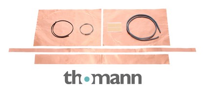

Habe jetzt dieses Set gefunden:
Spricht eigentlich nichts dagegen, oder?
Brauche ich noch was dazu?
Werkzeug und Zeugs hat ein Kumpel.. Den Grundkurs im Löten mache ich dann übernächste Woche..
Nein. Das sind gute Teile, die habe ich auch in meinen MIM Fender eingebaut. Das ist auf jeden Fall das zunächst sinnvollere Upgrade, als die Pickups zu wechseln. Und preiswerter ist es auch. Und Du lernst Deinen Bass von innen kennen. Vielleicht kannst Du, wenn Du den Bass schon auseinandergebaut hast auch eine Abschirmung einbauen, falls der Bass innen 'nackt' ist.

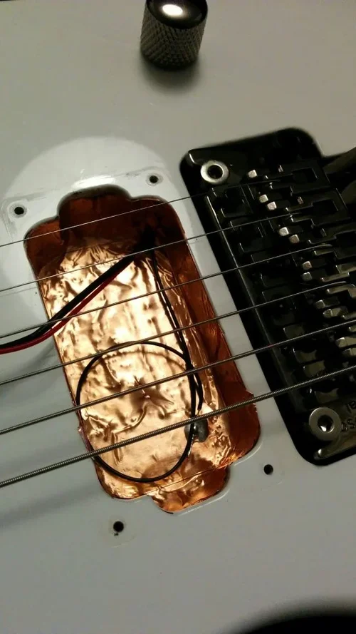

Hört sich sinnvoll an..
Natürlich ist der JB-20 nackt. Bin überhaupt froh, dass Vollholz benutzt wurde :D
So in etwa?
Ist das einzige Bild, dass ich auf die Schnelle fand..
Und durch die Schläuche ziehe ich die Kabel, nehme ich an.. Womöglich muss ich den Dicken in zwei Stücke schneiden, sonst fehlt mir einer, oder? Ich hoffe auf eine Anleitung im Lieferumfang und einen klaren Kopf beim Werkeln :D

Ich hab' auch nie selber gemacht, weiß nur, dass es ja Kabel mit Abschirmung gibt. Vielleicht sollte man zur Verdrahtung lieber solche benutzen? :agent:

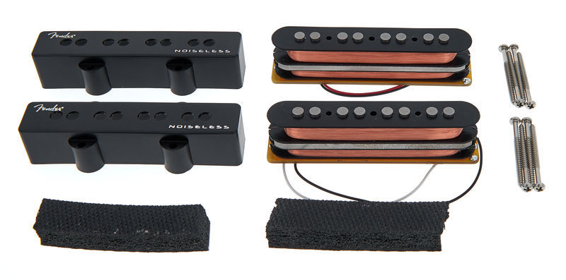

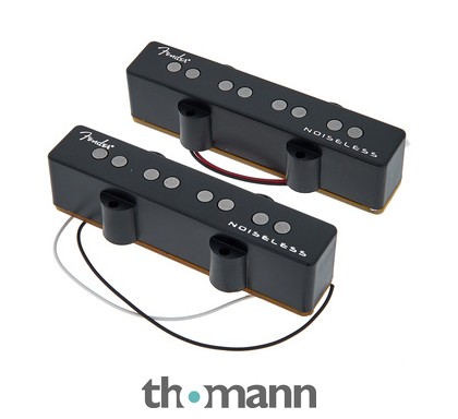

Angeblich sollen beim Jazz Bass die Noiseless Pickups Abhilfe verschaffen oder ist das nur Augenwischerei?
Das sollte, denke ich, schon hinhauen. Die Frage wäre, wie "authentisch" dann der Jazz-Bass-Sound wäre. :agent:
Aber in dem Benton könnte man das schon ausprobieren ... :P

Die Noiseless PUs von Fender sind auch Humbucker. Das kann man auf dem Foto ganz gut sehen. Um die Magnetkerne sind jeweils zwei Spulen, eine obere und eine untere. Die sind jeweils gegensätzlich gewickelt, was dann den oben beschriebenen Effekt hat. Mit denen sollte dann auch nix mehr brummen.
Aber wie gesagt. Mach erst mal das andere und kuck, ob Du dann noch neue PUs brauchst. Stell Dir vor, Du baust die neuen PUs ein, und es brummt noch immer, nur weil ein Poti hinüber ist, oder ein Massedraht irgendwo fehlt.

Die Noiseless sind mir für den Benton doch etwas zu teuer.. Mit Potis und der Farbe möchte ich nicht über 150 Euro kommen. Wie du sagst, gehe ich schrittweise voran.
Die Picksups locken mich nur, weil ich auf die Auswirkung auf den Sound neugierig bin. Wenn das mal so weit ist und das wird es :D dann nehme ich wahrscheinlich die V-Mods..
