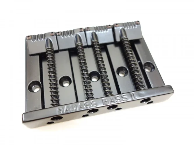

Also habe ich mich einfach daran gewöhnt, weil damit angefangen, aber: Ich habe jetzt auf allen meinen Bässen Brücken, wo man das Saitenspacing einstellen kann, und ich habe da etwas schmaler eingestellt als Standard.
Sollten die Picksups eine deutliche Steigerung bewirken, kommt früher oder später auch eine neue Brücke dran. Die, die jetzt auf dem Fender ist, finde ich praktisch..
Badass Bass II.. Was für ein Name... :roll:
  • #214
Ach so, hier kann man die Saiten auch in unterschiedlichen Abständen, wenn auch in groben Schritten, durchlaufen lassen.
Bei den anderen Brücken geht das feiner, stufenlos, und außerdem müssen Saiten dort nicht durch die Löcher durchgezogen werden.
Ich weiß auch nicht, woher der Name kommt. :sowhat:
Dem "Bad" würde ich aber zustimmen. "Bad Bridge" in meinem Verständnis. :P

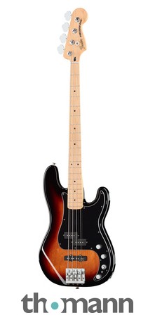

Auf der Musikmesse habe ich mich mal in einen Ibanez SR-505 verliebt. Der war mir aber damals zu teuer. Und so startete ich 2006 mit einem JB-20 für 99 €, den ich zurück gesendet habe, und habe dann gebraucht einen Yamaha für ca. 200 € gekauft. Im Jahr 2011 konnte ich mir einen Ibanez SR-505 leisten und habe bestellt. Und was war? Das war in dem Moment nix mehr für mich. Ging zurück. Es folgten im Jahr 2012 zwei Fender, die auch nix für mich waren. Gingen auch zurück. Auf der Messe hat mir ein P-Deluxe made in the USA ziemlich gut gefallen – der kostete aber so um die 1.800-1.900 € damals ... War mir zu teuer.
Aktuell gibt's einen mexikanischen für unter 1000 €, sehe ich gerade ...
Aber ich habe inzwischen einen Bass, mit dem ich ganz zufrieden bin.
Außerdem habe ich inzwischen festgestellt, dass ich keinen aktiven brauche und ein passiver für mich sinnvoller ist.
Auf der Musikmesse spielte sich ein P-Deluxe made in the USA aber halt sehr gut. :P

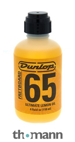

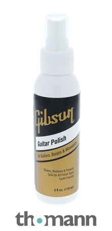

Gibt es ein Mittel womit ich den ganzen Bass reinigen/pflegen kann? Möchte nicht für jedes Material ein anderes Mittel nehmen..
Geht Ballistol?
  • #227
für den hals/griffbrett lemon oil (nur palisander)
alles andere politur..
(sind allerdings zwei mittel...:)

Für Griffbretter (wenn nicht lackiert zb bei Ahorn) gibt es spezielle Öle, das macht auch Sinn, den Body würde ich nicht groß bearbeiten, bei Politur musst Du halt schauen, dass es mit dem Lack passt und da würde ich auch nicht zu viel rubbeln... kannst den auch "nebelfeucht" abwischen.
Andere Leute bezahlen viel Geld dafür, dass ihr Bass NICHT neu aussieht...:lol:

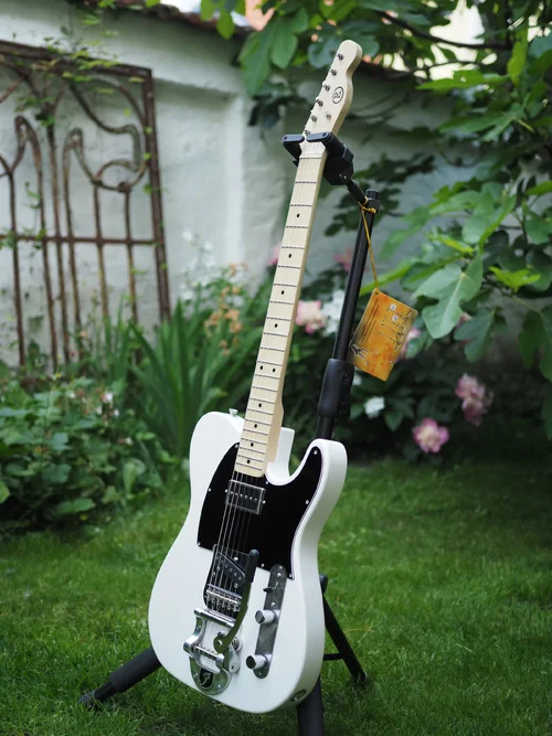

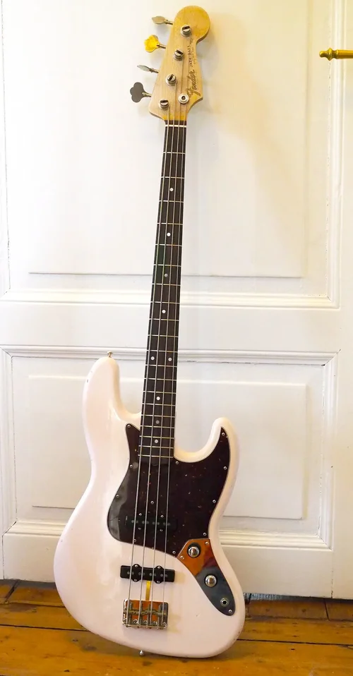

Mal bisschen posen, 2 meiner selbst gebauten:
BASS Nr. 3 (nicht vom Logo täuschen lassen..... ist "inspiriert vom Fender Flea Bass...)
und
Tele NR. 2 , war ein Auftrag, die wird fast wöchentlich (im Moment halt leider nicht...) auf Gigs gespielt, was mich sehr freut.

Die Tele ist sehr schön! Der helle Ahorn-Hals, das Bigsby. Rund um gelungen!

Das wird schon okay sein, nur beim Griffbrett musst Du schauen, ob es lackiert ist oder nicht. Wenn es nicht lackiert ist, solltest Du es mit Lemon Oil behandeln.

Ja danke :), die ist schon auch bisschen speziell, mit dem Bigsby. Der Hals ist ein "Onepiece"-Hals, da habe ich ganz schön geschwitzt, beim Bundschlitze sägen, das nix schiefgeht. Hinten hat er einen Stinktierstreifen :lol:, das war auch hart, mache alle Fräsarbeiten mit ner Handoberfräse....

Ich mag diese einteiligen Ahorn-Hälse sehr gern. Aber sag mal, Du hast ihn nicht lackiert? Ernsthaft? Einen Ahorn-Hals? Oder habe ich da etwas missverstanden?
Das Bigsby-Vibrato funktioniert bei einer Tele wegen der geraden Saitenführung sehr gut und die Gitarren bleiben trotzdem ziemlich stimmstabil. So sehr "speziell" finde ich das jetzt allerdings nicht, es sind alles vertraute Elemente der Tele, die auch bei Fender durchaus öfter verbaut wurden: One-Piece-Maple-Neck, Single-Coil in der Bridge-Position, Humbucker in der Hals-Position, Bigsby. Aber ist hier einfach alles sehr geschmackvoll kombiniert.
  • #237
Ja doch, der Hals ist lackiert mit Nitro-Lack.
Natürlich nicht mega ungewöhnlich und das Bigsby passt super, „Standard“ sind bei Fender ja aber schon eher die ganz klassischen Brücken.
Witzigerweise gab es ca. 1 Jahr nachdem die Gitarre fertig war bei Fender quasi genau das Teil, also weiße Tele mit Bigsby ich glaube sogar auch mit Humbucker, war natürlich Zufall , aber trotzdem irgendwie ulkig....
