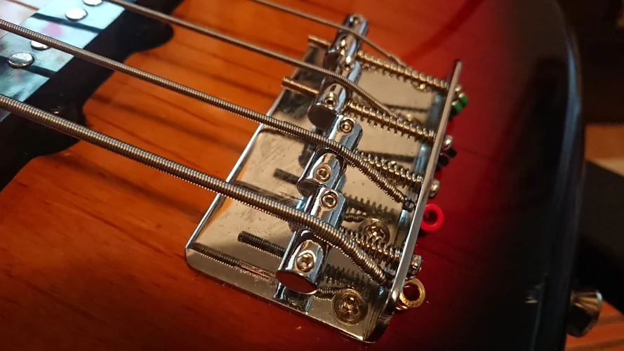

Dein Reiterthema ist da wichtiger, und diese Position tut auch der Saite nicht gut, wie man auf dem Bild gut erkennt.

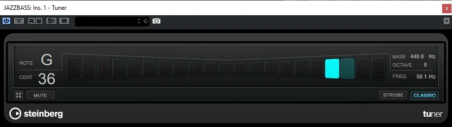

Bis heute habe ich trocken geübt, um die Finger zu trainieren und Fortschritte sind schon bemerkbar.. Zwar komme ich nur langsam voran, aber dennoch.
Als ich jetzt den Bass mal wieder angestöpselt habe, um ihn über Cubase zu stimmen, bekam ich mein blaues Wunder.

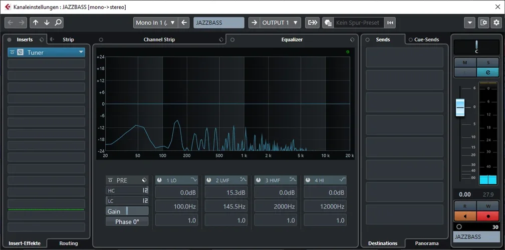

Das Rauschen ist sehr präsent und in G. Auf den Bildern sieht man, was angezeigt wird, wenn man nichts macht.
Es ist auch kein Dauersignal. Ein, zwei Sekunden bleibt es dort stehen oder bewegt sich nur minimal, dann geht's wieder auf null und kehrt auf G ca. +36 Cent zurück.
Am EQ sieht man auch den Frequenzbereich des Rauschens. Sehr laut und durchsetzungsfähig. Den Amp vom Interface habe ich auch nicht auf maximale mögliche Lautstärke eingestellt.
Mein Korg Pitchblack ist also in Ordnung, denn dort war das Verhalten ähnlich. Das ist schon mal gut. Übermorgen kommt der Fender.. Das ist noch besser. Bin mal auf den Vergleich gespannt. Vor allem was es die Spielbarkeit angeht. Beim Sound erwarte ich weniger Rauschen. Alles andere kann ich eh nicht vergleichen, weil der Benton nur diese eine Disziplin kennt.
Es ist also doch davon auszugehen, dass mit der Elektronik etwas nicht stimmt. Wenn ich mal Zeit und Lust zum Schrauben und Löten finde, was sich hinauszögern könnte, lasse ich mich beraten und tausche alle Teile, die damit zusammenhängen. Das Einzige was mich davon abhalten kann, ist ein enormer Unterschied in der Spielbarkeit, aber da erwarte ich keine Wunder.
Eine Alternative, die hier im Thema schon mal vorgeschlagen wurde, wäre den Benton als Rauschgenerator zu benutzen. Das Signal könnte ich über den Audio Input vom Monologue schicken. Mal sehen..

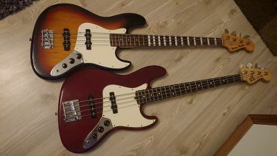

Boah krass.. Hätte ich den Fender nicht bekommen, würde ich weiterhin denken, dass ich einen E-Bass habe. Soundtechnisch sind Welten dazwischen. Der Benton klingt auf einmal wie eine Mundharmonika.

Irgendwoher muss der Preisunterschied ja kommen. Als ich einen HB JB-20 im Jahr 2006 bekommen habe, war mein Spruch noch, dass in der Fabrik Leute arbeiten, die bei IKEA den Eignungstest nicht bestanden haben. Klanglich kam da aber schon was raus. Er war halt schief gebaut, ohne dass da etwas genau abgemessen wurde. Weder per Lineal noch per Schablone. Irgendwie Pi mal Daumen, ohne zu wissen, was Pi und was Daumen ist. Fender habe ich ganz viele auf der Musikmesse angespielt, zuhause hatte ich nur einen japanischen und einen mexikanischen, aber die gingen aus verschiedenen Gründen zurück. Der mexikanische war weder gut gebaut noch klang er gut. Lediglich die Lackierung war sauber. Ansonsten habe ich dabei festgestellt, dass Jazz Bass nicht meine Body-Form ist. Precision-Body passt mir ergonomisch besser. Das ist aber individuell. Ich bin da auch stur und wenig anpassungsfähig, und würde mir da eher was selber bauen bzw. umbauen, was ich ja beim Bass letztendlich auch gemacht habe. Nur bei der Gitarre noch nicht, wobei es eigentlich eine leichte Übung wäre, weil ich bei einer Strat lediglich das Pickguard neu machen müsste.
M.i.a.u.: ganje
  • #203
Schön, ich hoffe man merkt auch einen Unterschied bei der Bespielbarkeit?! Das finde ich oft viel wichtiger... Egal, viel Spaß mit dem Instrument.

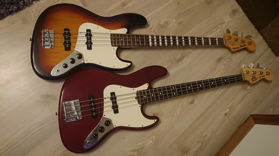

Ja, in der Bespielbarkeit merkt man es natürlich auch. Da macht der Hals den größten Unterschied. Am Gewicht merkt man es auch. Wirkt allgemein ergonomischer. Es liegen aber keine Welten dazwischen, nur Kontinente.
Gestern den halben Tag auf dem Benton über Kopfhörer geübt und den Sound verinnerlicht. Fand ich auch ganz gut.. Und dann, gegen 22 Uhr kam der Fender. Boom. Ein unerwarteter Schlag in die Fresse, der mich ausgeknockt hat und ich bin immer noch platt.
Ein richtig satter, klarer Basssound, wie man ihn kennt, direkt aus dem Instrument, ohne irgendwas zwischenschalten zu müssen, um ihn anzufetten. Der Benton klingt dagegen viel zu metallisch, mit zu wenig Tiefen. Fast schon wie eine Gitarre und kein Bass. Ja, Mundharmonika.. Das trifft es ganz genau, wenn auch etwas übertrieben.
Ich kann es immer noch nicht glauben, dass der Klangunterschied so enorm ist. Ob das u.a. an den Pickups liegt? Habe mir nämlich schon welche* rausgesucht, wo man nicht löten muss. Die gesamte Elektronik für 150 Euro, ist kein schlechter Deal, wenn ich damit den Benton soundtechnisch aufwerten könnte, denn so wie er ist, möchte ich ihn zu keiner Jamsession mitnehmen, zu Leuten, die den "echten Sound" kennen.. Da setze ich mich nur mit viel EQ und Kompression durch. Zum Üben, wenn ich im Urlaub (in der Heimat) bin, wird er auch so reichen, zu mehr aber nicht.
Der Vergleich mit dem Fender hat mich davon überzeugt, dass der Harley Benton JB-20 ein richtiges Scheißteil ist und ich würde niemandem dazu raten sich einen zu kaufen, wenn man damit spielen oder noch schlimmer, etwas aufnehmen möchte. Zum Üben, also erstmal die Finger zu dehnen und etwas Gefühl fürs Bassspielen zu bekommen, reicht es aber. Es ist ja immer noch eine Bassgitarre, wenn auch eine sehr schlechte.
Das Beste am JB-20 ist, dass ich ohne ihn, nie zum Fender gekommen wäre. Zumindest nicht einfach so.. Der Kauf hat sich also mehr als gelohnt.
Irgendwo muss der Preisunterschied ja kommen. Als ich einen HB JB-20 im Jahr 2006 bekommen habe, war mein Spruch noch, dass in der Fabrik Leute arbeiten, die bei IKEA den Eignungstest nicht bestanden haben. Klanglich kam da aber schon was raus. Er war halt schief gebaut, ohne dass da etwas genau abgemessen wurde. Weder per Lineal noch per Schablone. Irgendwie Pi mal Daumen, ohne zu wissen, was Pi und was Daumen ist.
Meiner ist ja aus 2004 und in der Verarbeitung gibt es keine großen Fehler.. Zumindest konnte ich keine erkennen. Ob und wie oft der Vorbesitzer tauschen musste, weiß ich aber nicht.

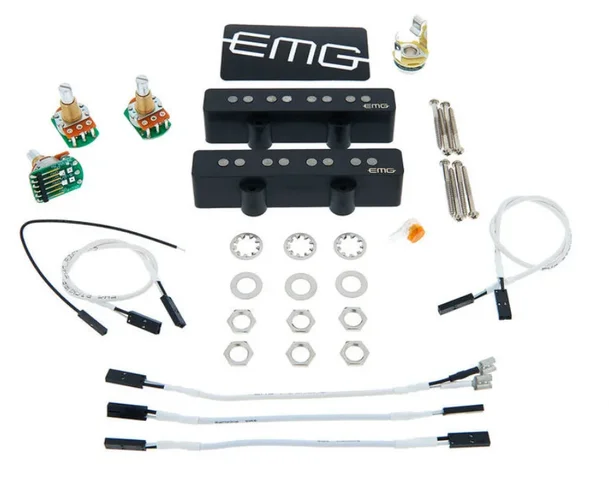

Da ich noch ein Bisschen Geld auf dem PayPal-Konto hatte, habe ich mir einfach mal das EMG JV52 HZ Set gekauft..
Ich hoffe, dass es etwas bringen wird.. ?
Möchtest du das in den Benton einbauen? :agent:
  • #210
Möchtest du sie in den Benton einbauen? :agent:
Yep.. Das habe ich vor.. Rein aus Neugier und Beschäftigungstherapie. Natürlich auch, weil ich den als Zweitbass für den Urlaub behalten möchte und da soll er auch nach was klingen. Falls es ein Griff ins Klo wird, verkaufe ich beides einzeln :guckstdu:
