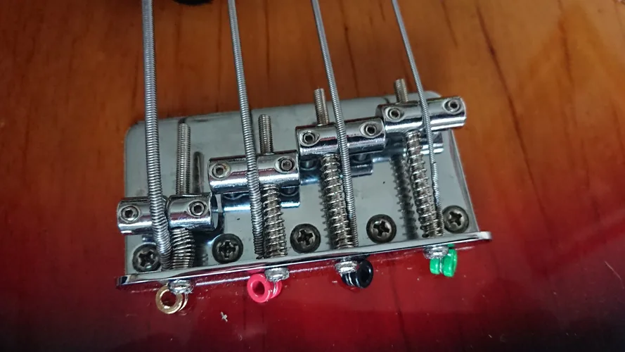

So sieht das jetzt aus.. Sehr massakriert.

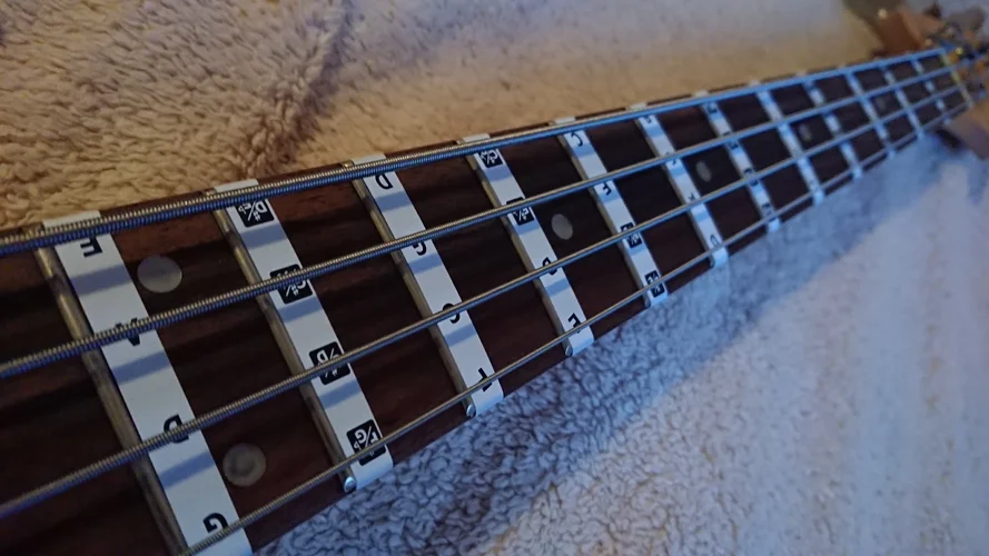

Aber die Aufkleber sind toll:

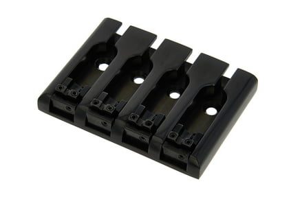

In der Farbe Schwarz ist so eine günstige 3D-Brücke am günstigsten – gibt's aber auch in anderen Farben, dann halt etwas teurer:
Das Geld hast du schnell zurück, indem du die Saiten 1-2 mal ausgewaschen hast statt komplett zu wechseln. Die Brücke ermöglicht ein einfaches Abnehmen und wieder Draufmachen von Saiten. Außerdem kannst du das Spacing deiner Hand oder den Pickups anpassen.
