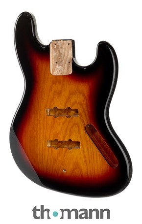

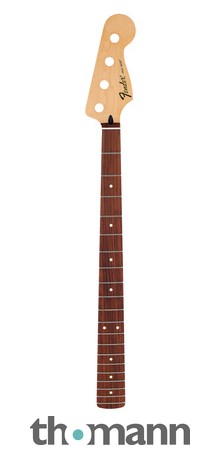

40 Euro mit neuen Roundwounds..
Potis 25 Euro.
Farbe 15 Euro.
Und evtl. schwarzes Pickguard 10 Euro.
Das von Fender passt bestimmt nicht, obwohl der Preis verlockend ist :D
Die Picksups nehme ich vom Fender.

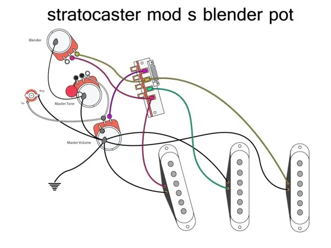

@ ganje:
Die sogenannte Masse ist sozusagen der Minuspol - aber da die Instrumente eine Wechselspannung produzieren (ist grob gesagt wie Netzspannung, nur wesentlich geringere Spannungen, und nicht nur eine feste Frequenz!), ist das nur eine Hilfsbetrachtung, denn eine Wechselspannung hat keinen festen Minuspol, da sie? - genau, ständig die Polarität wechselt.
Nimm mal den 6,3mm (Mono-) Klinkenstecker Deines Basses: der Schaft (engl. = Shaft) ist quasi der Minuspol & gleichzeitig die sogenannte Masse. Die Spitze (engl. = Tip) ist quasi der Pluspol, wird aber signalmäßig auch als 'Hot' bezeichnet.
Die Abschirmung Deines Kabels (= Kupfergeflecht) wird (bei einem 2-poligen Kabel) an beiden Enden auf den Schaft, also auf Masse gelötet. Im Bass ist es die Verbindung zur 'Hülse', die den Stecker aufnimmt, ebenso am anderen Ende beim Amp oder Effektgerät. Diese Gerätschaften haben die Signalmasse auch 'auf Masse' liegen.
Im Bild DSC_0092.JPG sieht man einen schwarzen Draht von der Klinkenbuchse auf das Metallgehäuse des ersten Potentiometers gehen, und in den Bildern DSC_0093.JPG & DSC_0094.JPG gehen schwarze Kabel weiter auf die anderen Poties. Das dient zur Abschirmung, denn die Metallgehäuse der Poties verhindern recht wirksam, daß diese Störgeräusche auffangen. Sollten welche auftreten, werden sie 'gegen Masse' abgeleitet.
Man sollte allerdings diese Masseverbindungen, wenn irgend möglich, sternförmig anlegen, also quasi alle Massekabel der einzelnen Poties auf das Metallgehäuse des ersten Poties, wo die Masse der Klinkenbuchse 'reinkommt', zusammen auflöten. Beispiel-Schaltbild (Klampfe!):
Wobei man den schwarzen Draht des Blender-Potentiometers schlauerweise mit auf das Gehäuse des Master-Poties gelegt hätte...
Von den TA's (Ton-Abnehmern) lötet man die (meist) schwarzen Kabel ebenfalls mit auf den ersten Massepunkt. Sollte ein TA abgeschirmtes Kabel (also mit Geflecht drum) haben, kommt dieses Geflecht ebenfalls auf Masse.
Ebenso soll ein einzelner Draht (Farbe ist eigentlich völlig egal, meistens schwarz oder gar ein blanker Draht) von dem Massepunkt unter die Saiten-Brücke gehen und diese so elektrisch mit der Masse verbinden. Werden z.B. Brumm- und sonstige Störungen beim Berühren der Saiten und/oder der Brücke leiser (oder verschwinden (fast) gänzlich) ist das ein Zeichen, daß die Brücke ordnungsgemäß 'geerdet' ist!
Schirmt man nun sein Instrument durch Anbringen von Abschirm-Farbe oder Kupfer- und sonstiger Folien, sollen diese an einem Punkt ebenfalls mit der Masse verbunden werden, um die Schirmwirkung zu erreichen bzw. vorhandene Maßnahmen noch zusätzlich zu verstärken/unterstützen.
Ein mit Folie oder Farbe versehenes Pickguard kann man z.B. Erden, indem man einen einzelnen Draht, von Masse kommend, am anderen Ende mit einer solchen Lötöse versieht und diese beim verschrauben mit unter eine der Schrauben (natürlich auf der Rückseite des Pickguards!) legt, so daß ein Kontakt mit der Abschirmfarbe bzw. Folie hergestellt wird.
Eine Kupferfolie kann man einfach mit einem Draht versehen (anlöten oder ebenfalls mit z.B. der Zahnscheiben-Lötöse) und auf Masse legen. Sieht man in meinen Klampen-Bildern...
Edit: den gelben Teil zur besseren Klarstellung eingefügt/geändert...

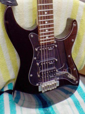

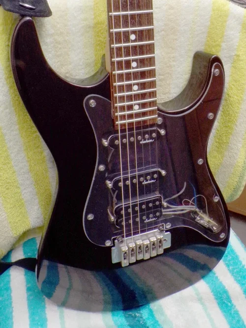

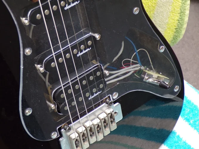

Naja, ich habe hier noch eine Billig-Gitarre mit SSS. Vielleicht werde ich diese Pickups mal in der Jackson ausprobieren. Aber anderes Thema.
Der Thread hat mich dazu inspiriert, endlich mal meine Jackson PS7 etwas umzubauen ...
Ich habe zunächst angefangen ein neues Pickguard für die SSS-Pickups zu machen ... Noch nichts gesägt ...
Habe mich aber daran erinnert, dass ich vor einigen Jahren schon mal ein SSH-Pickguard (SSH war/ist die Original-Bestückung dieser Gitarre) aus transparentem Polystyrol angefangen habe, bzw. fast, aber noch nicht ganz fertig gemacht habe ...
Die Idee des Ganzen war, den 5-Weg-Schalter möglichst nach hinten zu versetzen, da er mich beim Spielen stört, wo er bei Strats und Strat-ähnlichen Gitarren wie die Jackson PS7 standardmäßig montiert ist.
Nun habe ich die Regler für Lautstärke und Tone komplett rausgeschmissen (brauche ich nicht, da ich beides am Processor einstellen kann), und an die Stelle einen neu gekauften 5-Weg-Schalter montiert (der alte hat schon seit langem Kontakt-Probleme).
Keinerlei Abschirmung reingemacht. Die Erdung aber alles miteinander verlötet.
Bei dem alten Schalter waren von den 8 Anschlüssen nur 4 verlötet.
Bei dem neuen Schalter sind es auch 8 Anschlüsse: zwei identische Layer je 4 Anschlüsse.
Die habe ich parallel gebrückt. Doppelt hält besser.
Am Schalter gibt's außerdem eine Stelle, wo man Masse dran löten kann. Die Massen aller Pickups waren schon ab Werk miteinander verbunden – also habe ich alles dadran angelötet. Der blaue Draht führt die Masse weiter, und dadran habe ich die Masse vom Tremolo und von der Ausgangsbuchse angelötet. Den Plus von der Buchse direkt an den Schalter. Dort entsprechend für zwei Layer gebrückt. Gebrückt habe ich mit grünen Drähten.

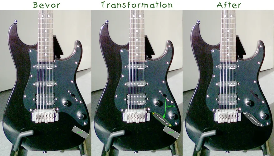

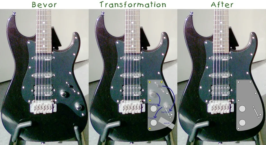

Der Vollständigkeit halber möchte ich euch meine Überlegungen zur Modifikation meiner Jackson PS7-Gitarre aus den Jahren 2011 und 2012 vorstellen, die ich nicht realisiert habe.
Bei der Überlegung aus dem Jahr 2011 sollten beide Regler und der Switch versetzt werden. Ergonomisch gesehen wäre es zwar eine super Lösung, man müsste dazu aber ganz viel im Body fräsen, sprich Holz aus dem Body weg fräsen:
Bei der Überlegung aus dem Jahr 2012 sollte nur der Switch versetzt werden, aber auf einen neuen Platz, für den hätte auch gefräst werden müssen:
Meine aktuelle Lösung ist auf jeden Fall besser als die Idee aus dem Jahr 2012. Die Idee aus dem Jahr 2011 wäre, wie gesagt, ergonomisch zwar noch besser gewesen, aber, wie gesagt, mit dem Ausfräsen von viel Holz aus dem Body verbunden.
