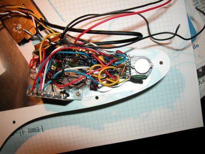

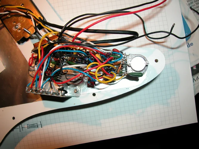

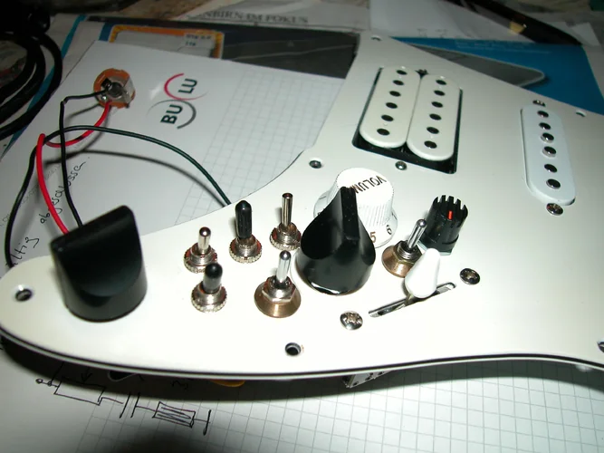

Vor einigen Jahren bekam ich meine erste E-Gitarre. Es handelte sich um eine ausrangierte Ibanez GRX40 aus einer Musikschule.
Da ich mich noch nie mit E-Gitarren befaßt hatte, war zuerst ein intensiver technischer "Grundlagenkurs" angesagt, der von (fürchterlichsten) Konstruktionsänderungen begleitet wurde.
Der Entwurf des endgültigen Schaltbildes für sämtliche Modifikationen dauerte zwei Wochen.
Anmerkung:
Die beiden großen schwarzen Knöpfe sitzen auf zehnstufigen Schaltern. Die Kippschalter weisen eine Mittelstellung auf.
In der "Grundstellung" der Schalter befindet sich die Gitarre praktisch im Originalzustand.
Es gibt keine einzige mögliche Schalterstellung, die "eine Fehlfunktion" zur Folge hätte.
Nachfolgend habe ich zwei Bilder des Pickguards eingestellt (Ansicht von unten und Ansicht von oben).
M.i.a.u.: Doc Orange, ganje und Michael Burman

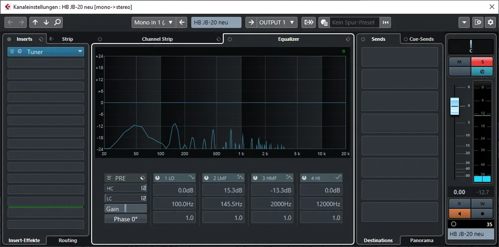

Gestern habe ich den JB-20 mal über den Verstärker (Stagg 20BA) und Kopfhörer (AKG K-275) getestet.. Der Verstärker rauscht von sich aus, darum konnte ich da keinen Unterschied feststellen bzw. nicht wirklich beurteilen, was vom Bass kommt und was der Verstärker macht. Das versuche ich heute Abend ausfindig zu machen und hoffe, dass es nach dem Umbau weniger geworden ist.
Aber eine andere Sache.. Ich habe immer noch dieses "Problem", dass wenn ich beide Pickups voll aufdrehe, der Sound dünn ist. Verstelle ich sie ein wenig, kommt der Druck. Den Fender hatte ich nicht zur Hand um es nochmal zu vergleichen, aber ich glaube mich zu erinnern, dass es dort nicht so war.
Ist das normal? Kommt mir vor, als würden sie sich gegenseitig auslöschen, wenn sie voll aufgedreht sind.
Außerdem kam es mir vor, als würde der Tone-Regler nun sehr dezent eingreifen. Bei dem Setup musste man genaustens zuhören um überhaupt einen Unterschied zu merken. Liegt das am stärkeren/größeren Kondensator?
So wie diese Bässe in der Fabrik ohne Ahnung zusammen montiert wurden, so wurden evtl. auch Pickups ohne Ahnung gemacht. Bei dem einen Plus dort angelötet wie bei dem anderen Minus usw. Und dann wahllos eingebaut. Man müsste mal ein solides Pärchen einbauen, um zu schauen, dass es richtig funktioniert.
Widerstand und Kapazität zusammen werden natürlich Einfluss haben. Ich kann nur nicht sagen welchen. Bzw. ich könnte im Buch von Martin Koch nachschauen, er hat es dort für E-Gitarre etwas beschrieben, meine ich mich zu erinnern.
Mal sehen was die heutigen Messungen ergeben.. Sollten keine großen Unterschiede zu sehen/hören sein, werde ich wohl die Noiseless-Aktion doch vorziehen müssen (wollen). Wobei ich im Netz auch gelesen habe, dass sie nicht wirklich geräuschlos sind. Rauschen zwar weniger als die Standarddinger, aber rauschen..
Ob sie das Rauschen/Brummen der PUs in versch. Stellung unterdrücken? ?

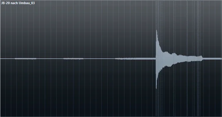

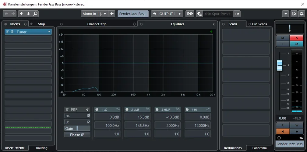

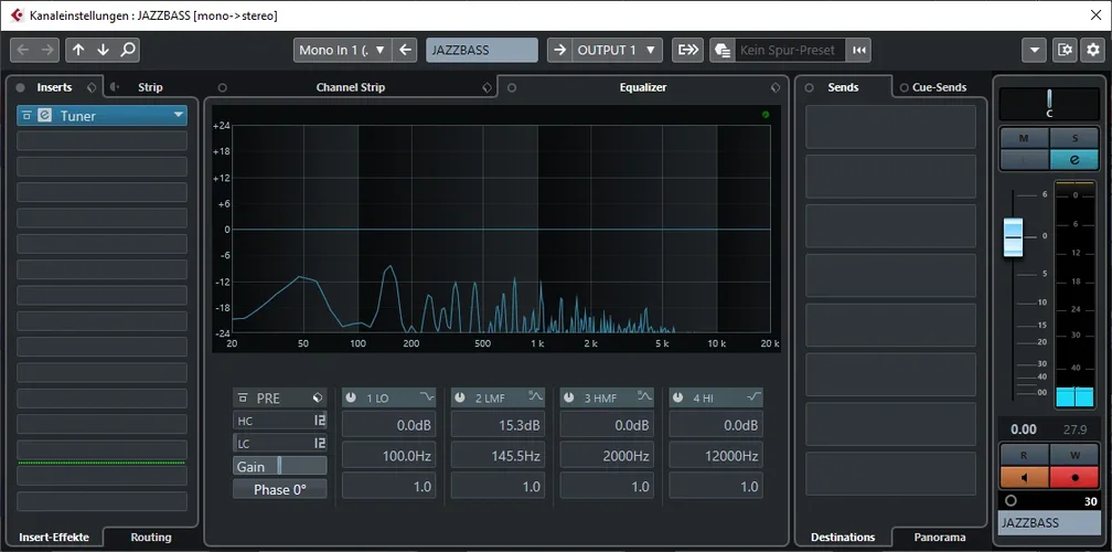

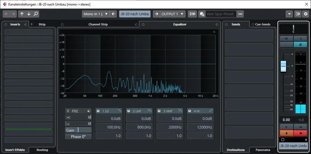

So.. Nach dem Umbau sieht es wie folgt aus:
Harley Benton JB-20:
Fender Jazz Bass unter gleichen Bedingungen:
Abgeschirmt und geerdet ist es. Neue Potis + neue Klinkenbuchse sind auch dran. Nächster Stopp Pickups?
Es sieht für mich gleich wie beim ersten (zitierten) Bild aus, nur dass ich diesmal den Amp leiser hatte.
  • #416
Meines Erachtens haben diese Schaugraphen KEINERLEI Aussagekraft, weil es beim Anschlagen einer Saite keine einzige Konstante gibt, auf die sich eine "Messung" stützen könnte.
M.i.a.u.: Miks und ganje
  • #417
Da hast du wohl recht, aber das Grundrauschen ist hörbar da und es stört.. Vor allem beim Verzerren.
Die grafische Darstellung/Messung habe ich gemacht, damit ich sehe was da los ist und den Vergleich, um zu prüfen ob es besser geht.
Außerdem zeigt es mir an, dass die Maßnahmen nichts oder nur sehr wenig, in Hinsicht auf den gewünschten Effekt, gebracht haben.

Weil ich Grafiken so mag, hier noch eine:
Amp vom Focusrite um einiges lauter gemacht, damit es sichtbarer wird.
und noch eine:
Erst nix. Dann nur Tonabnehmer 1, dann nix, dann TA 2, dann nix, dann beide zusammen und dann die offene E Saite.
Hier die Audiodatei zu der zweiten Grafik:
Das Grundrauschen am Anfang und zwischen den Tonabnehmern ist vom Verstärker am Interface, weil ich es mit der Lautstärke übertrieben habe.. Das kann man vernachlässigen. Ist nicht das Problem.
