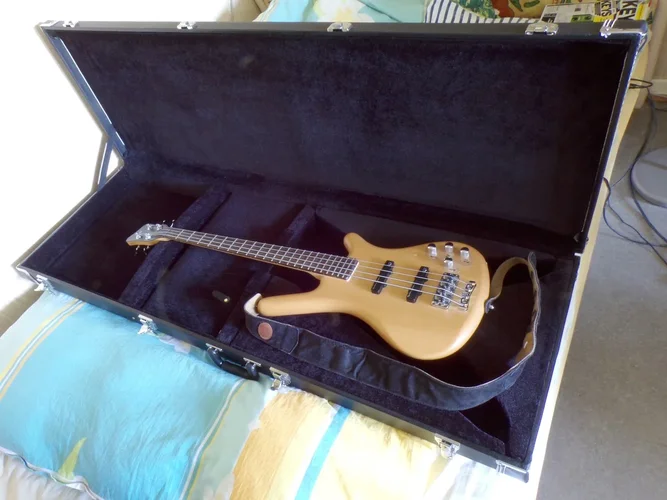

Mal was anderes ... Sagt bitte Bescheid, wenn es in den Thread nicht passt ...
Es geht um Koffer für E-Bass ...
Ich habe aktuell 3 E-Bässe und hatte bis heute nur einen Koffer ...
Und so dachte ich mir, ich könnte mindestens einen weiteren gebrauchen ...
Neu geht es so ab 50-60 € los ...
Und dann habe ich ein "Schnäppchen" gesehen ... Nur 40 €, war früher viel teurer, für ein spezielles Bass-Modell. Innen drin für dieses spezielle Bass-Modell halt Form-Stücke eingeklebt. Und ich dachte mir, macht nichts, das könnte ich ja umändern ...
Das mit Umändern würde ja auch im Prinzip gehen, aber ... Der Koffer ist riesengroß ... :selfhammer:
Habe nach Abmessungen nicht recherchiert – im Shop war nicht angegeben.
Wenn ich mir z.B. den günstigsten Thomann-Koffer anschaue (kostet 59 €):
"Abmessungen innen (L x B x H): ca. 117,5 x 34 x 8,5 cm"
Mein neuer Koffer: L innen = 140 cm, B innen = 45 cm. :selfhammer:
Ich habe gar keine so großen Bässe. :selfhammer:
M.i.a.u.: ganje
  • #438
Und wiegen tut der Koffer auch fast 10 kg. :sumo:
Tja, ich brauche zunächst etwas Zeit zum Schock Überwinden. :roll:
Und dann mal schauen. Vielleicht werde ich ihn innen einfach so umbauen, dass ein normaler E-Bass rein geht.
Den Koffer könnte man schon fast für eine 88er Workstation verwenden, dafür ist er aber nicht tief genug.
Von der Länge und Breite her würde aber z.B. ein Yamaha MODX8 locker reinpassen. :lol:
Erst Montage 8 und Kronos 88 sind noch etwas breiter. Montage 8 sogar noch etwas tiefer.
Aber egal, von der Höhe her würde eine 88er nicht reinpassen.
Vielleicht aber zwei E-Gitarren, wenn man sie jeweils gegenüber reinlegt. :lol:

  • #450
Übrigens.. So sieht es aus, wenn der Koffer maßgeschneidert ist:
