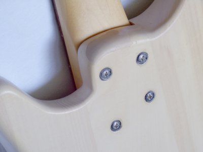

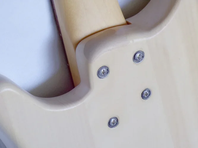

Ich habe ja den Body unbehandelt als P-Rohling bekommen und zunächst die Form geändert. Und dann im Baumarkt den billigsten Klarlack auf Wasserbasis gekauft. Im Prinzip hat der Lack auch gehalten, bis ich den Bass in einen Billig-Ständer gestellt habe, wo das Gummi-Stück, wo der Bass angelehnt wird, den Lack angegriffen hat. Die kaputte Stelle im Lack (hat sich vom Holz komplett abgelöst) habe ich dann mit Öl behandelt, damit das Holz halt an der Stelle nicht blank bleibt und schmutzig wird. Auf den Fotos ist der Bass noch "neu", kurz nach der Lackierung. Der Bass ist für mich aber einfach ein "Arbeitsgerät". Muss den Klang machen und soll nicht gut aussehen. Ich habe ihn so ergonomisch gestaltet, dass er für mich bequem zu spielen ist. Akustisch klingt er wie Jazz Bass. Elektrisch halt so, wie der verwendete Pickup es umsetzt. Und im Gitarren-Prozessor kann ich den Klang dann weiter modeln.

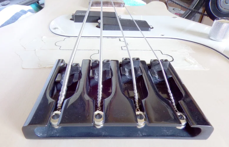

Über der Bridge meines P-Basses habe ich Krepp-Band aufgeklebt, auf dem ein zweiter P-Pickup gezeichnet ist. Die Idee war, zwei zweiteilige P-Pickups zu verbauen. Ich habe dann aber doch nicht gefräst, sondern mit dem einen P-Pickup weiter gespielt.
Im ursprünglichen RockBass-Lefthand-Body sitzt noch ein J-Pickup in der Bridge-Postition, den ich nicht übernommen habe, weil er ja im Gegensatz zum P-Pickup brummt.

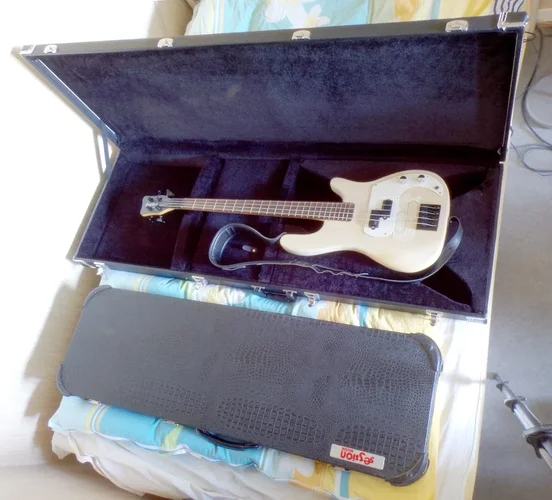

So, hier mein "P-Bass" im großen Koffer, und daneben ein normaler Bass-Koffer, den ich zusammen mit meinem Yamaha-Bass bekommen habe ...

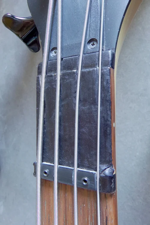

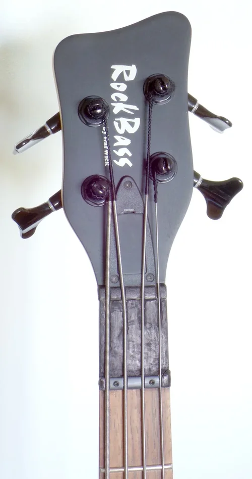

Wahrscheinlich hast Du es schon erzählt... aber ist der Rockbass Hals von einem linkshändigen Bass? Und wieso hast Du den ersten Fret versetzt?
  • #470
Ja, ich habe den Bass günstig bekommen und habe ihn genau zu diesem Zweck gekauft, um den Hals umzubauen und auf einen anderen Body zu montieren ... Der Bass war so etwas wie ein Lagerhüter – ein älteres Modell, aber neu im Online-Shop gekauft, inkl. Tasche, Mütze und Kabel. Ein Anniversary Bündel von 2007 (25 Jahre Warwick), gekauft neu (jedenfalls keine Gebrauchsspuren sichtbar) im Jahr 2015. :agent:
Es ging mir dabei darum, dass bei Standard-Instrumenten mich beim Bespielen des ersten Bundes der Übergang vom Hals zur Kopfplatte stört. Durch das Versetzen des Sattels habe ich dieses Problem beseitigt.
Zum anderen ist mir nach dem Kauf eines 30,75" Basses (den wollte ich eigentlich mit dünneren Saiten höher stimmen) aufgefallen, dass mir eine 32" Mensur am besten passen würde. Mein Yamaha ist z.B. 34". Der Lefthand war auch ein 34" (Standard bei 4-Saitern), und durch das Versetzen des Sattels wurden es ziemlich genau 32".
Es hat sich außerdem herausgestellt, dass der Hals hinten für einen Lefthand unschön aussieht. Wenn man ihn aber umdreht, sieht es viel schöner aus. Also habe ich den Hals durch den Umbau auch quasi gerettet. ;)
Und was den Preis angeht, ich habe ja außer dem Hals auch z.B. Mechaniken bekommen. Den Sattel habe ich umgebaut, also verwertet. Den P-Pickup habe ich auch verwendet. Die Brücke habe ich aber eine andere gekauft. Die war beim RockBass von 2007 noch die alte, einfache.

  • #476
Das heißt, der Sattel ist der selbe nur eben von Dir umgedreht und nach vorne versetzt. Das mit der kürzeren Mensur habe ich verstanden, aber was genau stört Dich bei 'normalen' Bässen an dem Übergang zur Kopfplatte? Was macht das mit der Bespielbarkeit? Mir ist da bisher nichts besonderes aufgefallen.

Die Holzpaste hat zwar einen Riss, aber es hält. Der Zweck dieser Abrundung ist lediglich, dass es da keine scharfen Kanten gibt ...
