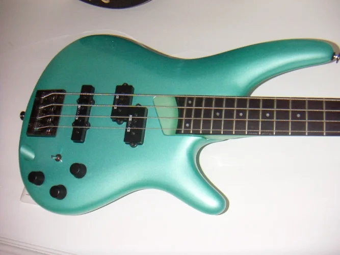

Im Nachbarforum hatte in 2005 einer dieses Bild von seinem SR1000E, BJ93, reingestellt und gefragt, was der noch Wert sei. Die Farbe nennt sich Mintgrün.

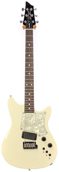

Freaky: Bloß 1 Pickup, dafür aber ganz viele Regler und Schalter ...
Und damit die LED's leuchten, ist eine Batterie eingebaut? :mrgreen: Ok, laut Beschreibung, ist der Pickup "aktiv", was auch immer das heißen mag und wozu auch immer das gut sein soll ... :agent:

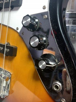

SIEG!!!

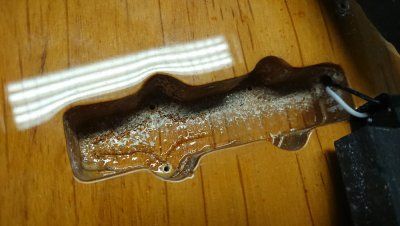

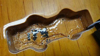

Es war ein knappes Rennen, aber in letzter Kurve habe ich doch noch gegen die Harley gewonnen! Es brummt nichts mehr und die PUs verhalten sich normal!
Habe die Standard-PUs gegen die V-Mods getauscht, die Aussparungen abgeschirmt und geerdet und mit den Saiten mir die Zahnlücke geputzt.
Ich klopfe mir schon seit Minuten auf die Schulter.. Langsam krieg ich 'nen Krampf.. Kann jemand anderes für mich einspringen?
Danke an alle Beteiligten!

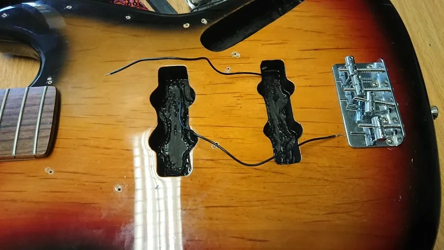

Und weil es so schön war einen Blick unter die PUs zu werfen, hier noch ein paar Bilder:
Die Widerstände der alten PUs waren 5,1 und 5,3.. Die Neuen sind bei 7 und 7,5 kOhm.

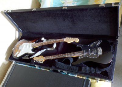

  • #526
Zwei Gitarren passen nicht rein
Doch, würden reinpassen, wenn man die Innereien entsprechend umbaut:
:mrgreen:
Bedenkt, dass auf dem Foto die Gitarren hier nur aufliegen und nicht drin liegen. :cool:
Daneben liegt ein normaler Gitarrenkoffer, wo auch tatsächlich nur eine Gitarre reinpasst. ;)

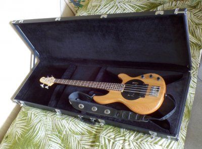

  • #527
So, ich habe die Original-Formstücke rausgenommen und durch neue ersetzt ... Jetzt liegt mein Bass richtig in dem Koffer drin ...
:cool: :)
