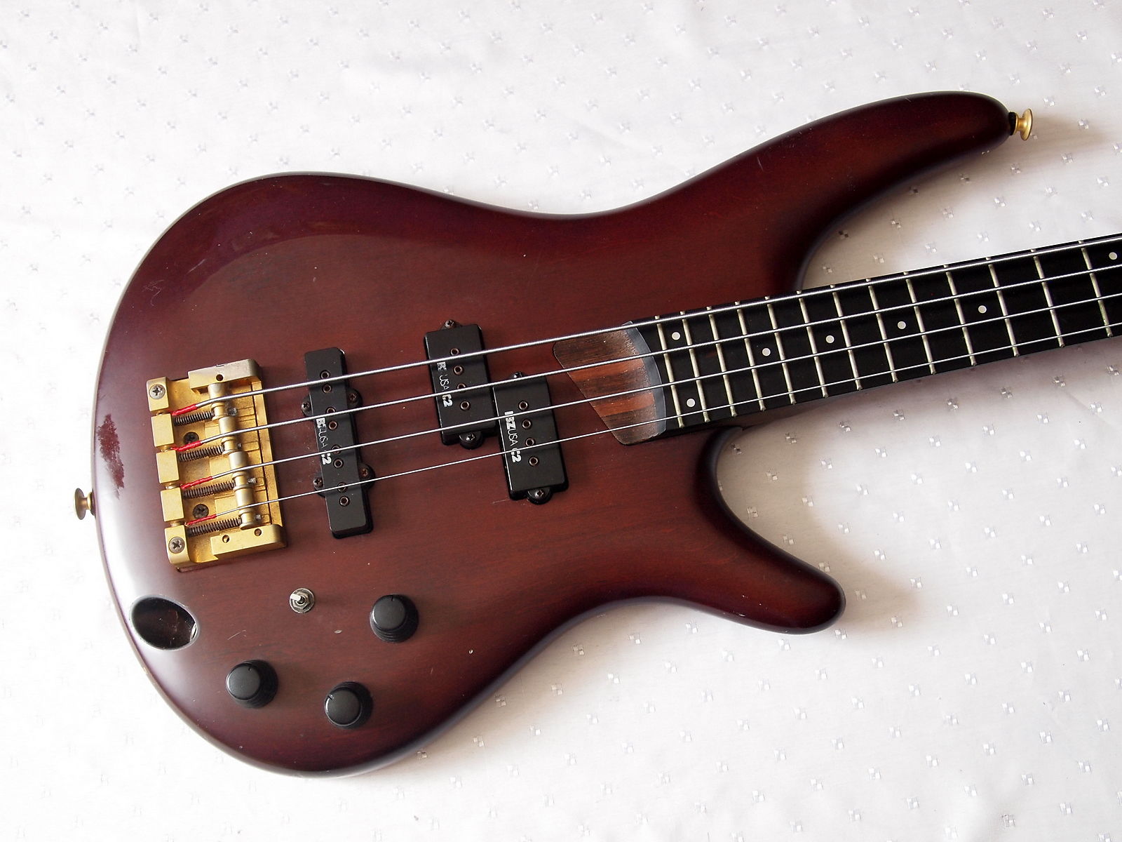

Wollte auch grad schreiben, dass Hals und Korpus nach Ibanez aussehen.. Die PUs könnten EMGs sein. Da beides bei HardRock/Metal gerne eingesetzt wird, ist es nicht unwahrscheinlich.
@Doc Orange Alle Achtung, dass du sogar das Modell kennst.
M.i.a.u.: Doc Orange
  • #503
Tatsache, danke. Die Farbe ist einfach geil. Schade, daß es keine bezahlbaren Shorties in diesen Farben gibt ...
  • #504

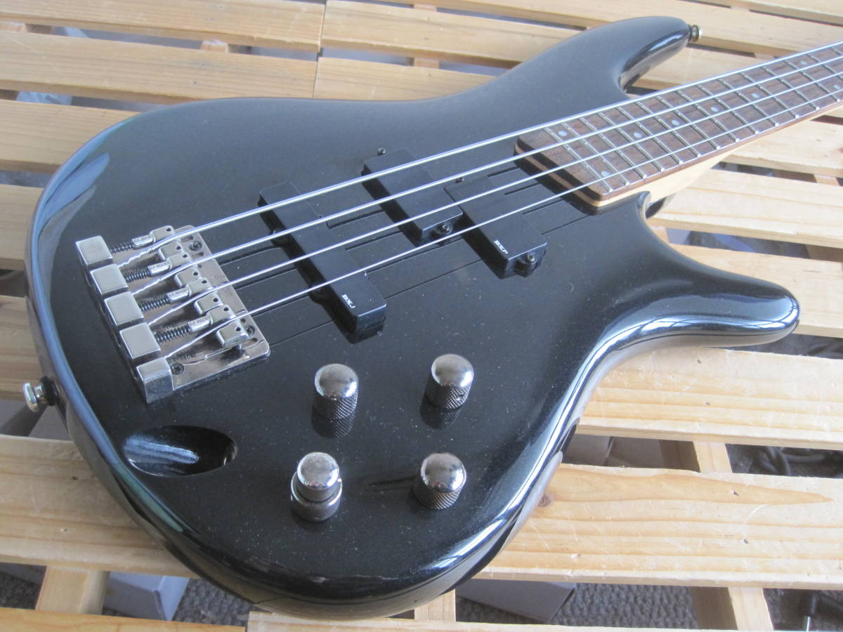

Jo, die Kopfplatte sieht nach Ibanez bzw. by Ibanez aus. Das genaue Modell hätte ich jetzt aber nicht gesagt ...
Hier steht auf den PU's z.B. DXP und DXJ – wahrscheinlich Ibanez-eigene PU's:
  • #505
M.i.a.u.: ganje
  • #507
SDGR steht für "Soundgear". Die werden seit 1987 gebaut bis heute. Um zu wissen, von wann nun genau die Bässe sind müsste man die Seriennummern kennen.
