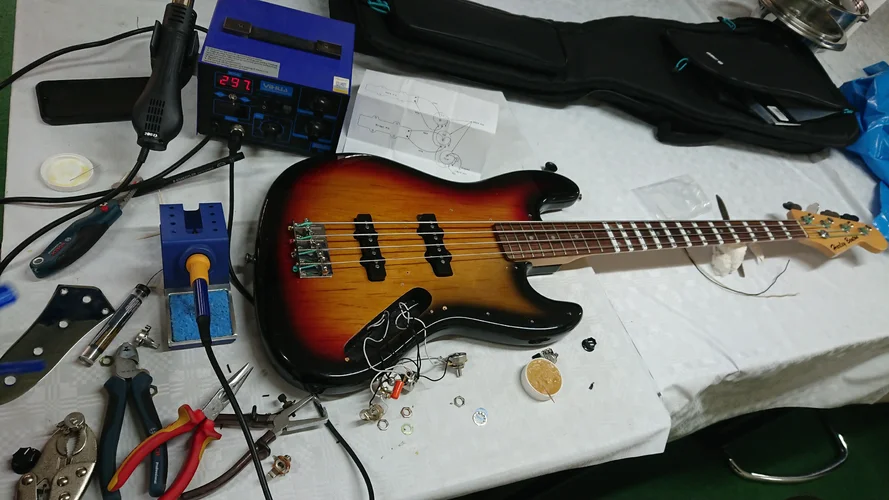

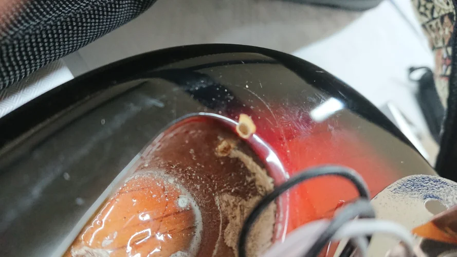

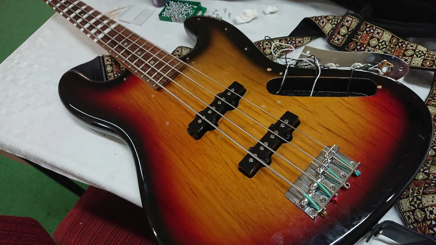

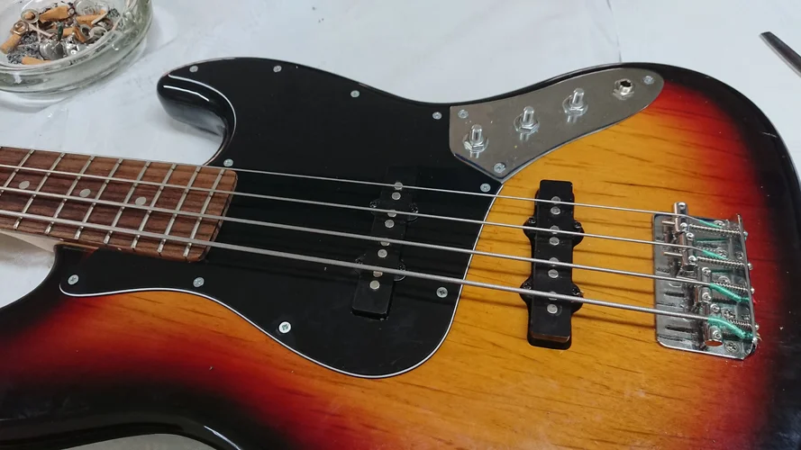

Baustelle Harley Benton JB-20:
Punkt 1:
Pickguard von HB für 10 Euro geliefert bekommen. Passt nicht. :phuck:
Die Öffnung für den Pickup muss ich etwas größer machen.. Ja, irgendwann.. Zurückschicken werde ich nicht, weil der Preis zu niedrig ist. Fallen ja mehr Versand- als Warenkosten an.
Ich überlege ob ich mir eins aus Blech machen soll.. Kostet nichts und könnte richtig Kacke aussehen ?
Punkt 2:
Die ausgedrehten Löcher mit Zahnstochern und Leim zugemacht. Streichhölzer hatte ich nicht, aber wird auch so ok sein.

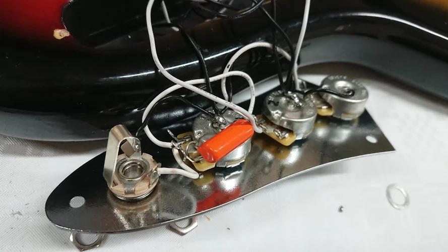

Punkt 3:

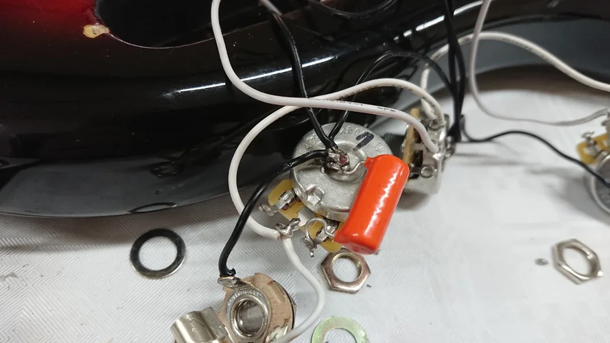

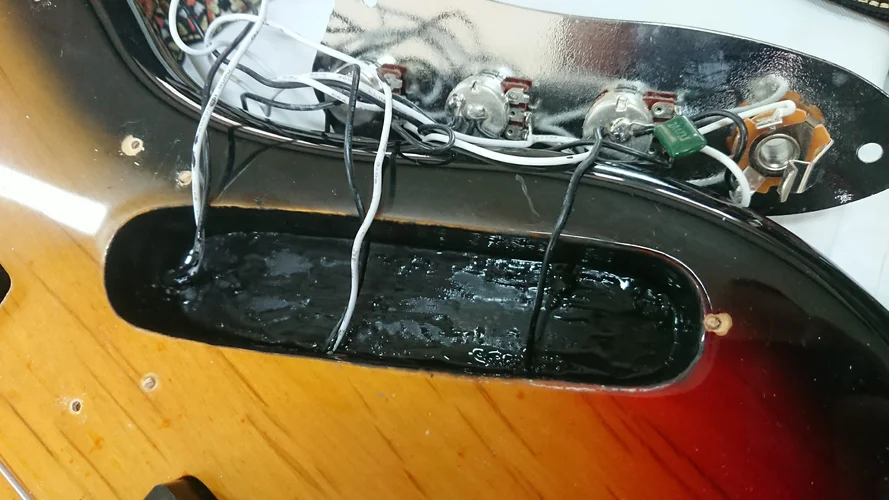

Mit Abschirmfarbe alles vollgeschmiert. Erdung erfolgt beim Potiwechsel. Dann drehe ich eine Schraube rein und löte ein Kabel dran.
Punkt 4:
Potiwechsel steht nächste Woche an. Material und Mentor warten schon gespannt drauf.

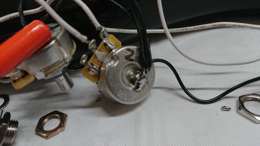

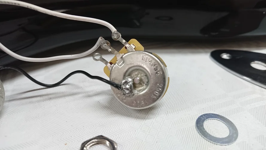

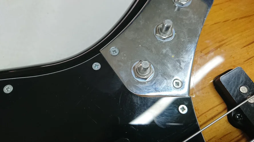

  • #370

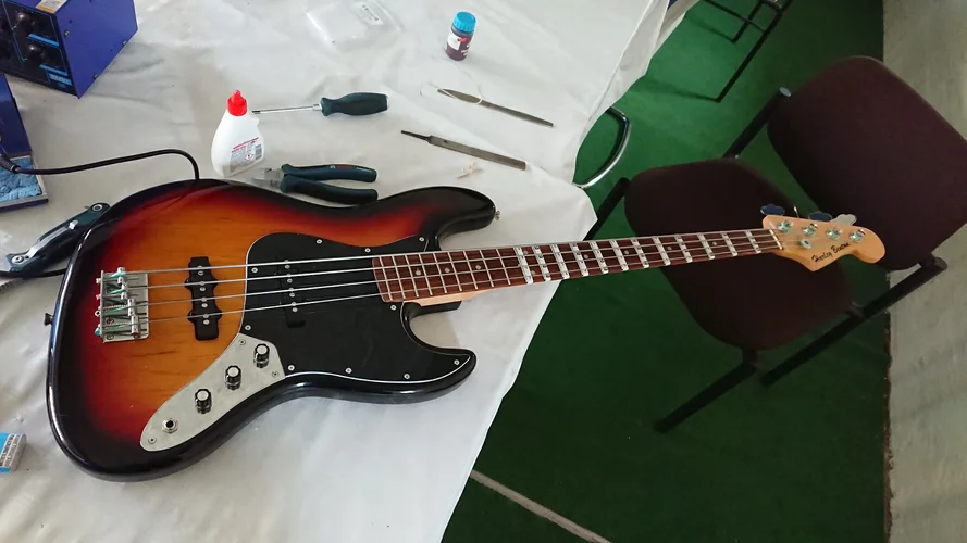

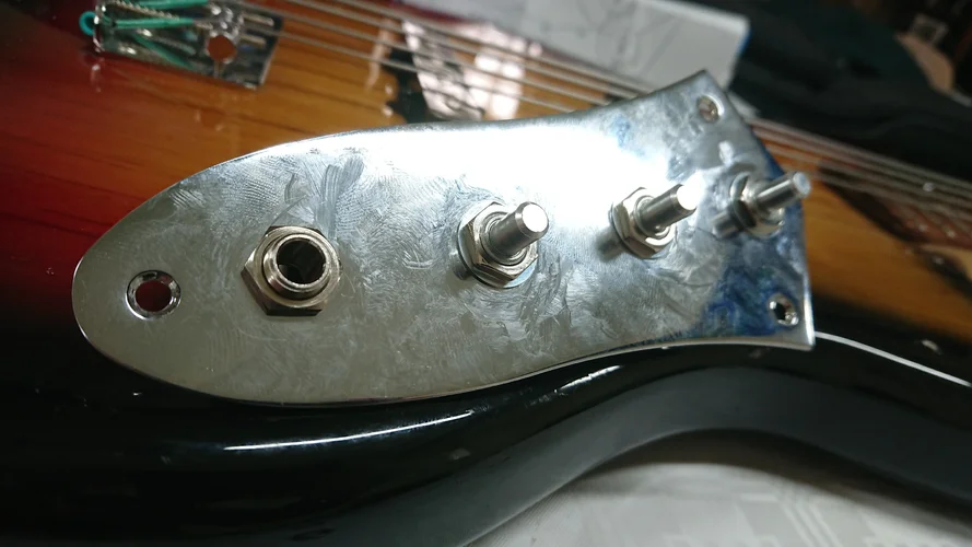

Habe doch schon heute das erste mal gelötet.. Sieht nicht hübsch aus, aber war interessant. Ob es nun auch was gebracht hat, werde ich erst viel später erfahren. Habe momentan keine Möglichkeiten das Rauschen zu messen.
Die Löcher am Blech musste ich vergrößern. Die Potis passten nicht durch. Das ist nicht das Problem.. Ich brauche jetzt neue Potikappen, das ist blöd.. Vielleicht finde ich irgendwo noch welche die passen..

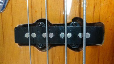

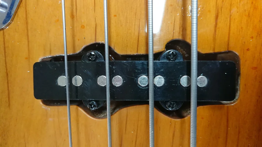

Die Pickup-Öffnung auf dem Guard habe ich ausgefeilt. Jetzt passt es halbwegs. Den Spalt zwischen Plastik und Blech habe ich nicht so gut hinbekommen. Dazu muss ich die Löcher wieder mit Holz/Leim verschließen, weil ich es angeschraubt habe, bevor ich den Pickguard dran hatte. Dämlich. Mach' ich irgendwann wieder..
Die PU-Ausfräsung im Holz ist miserabel. Lässt vermuten, dass es bei HB keine Qualitätskontrolle gibt.
Oh doch: Vor der Qualitätskontrolle ging der Pickup gar nicht in die Öffnung rein. In der Qualitätskontrolle hat man dann mit einem Hammer doch reingehämmert bekommen. :D Freihand-Fräsen ohne eine Schablone – das ist eine echte Handwerkskunst! :D

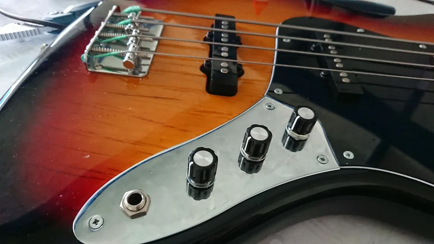

Ich habe heute wieder am JB-20 gebastelt.. Nochmal die Öffnung am Pickguard nachgefeilt, alle Löcher im Holz zu gemacht und Schrauben sauberer eingedreht, den Spalt verkleinert, die Farbe geerdet, Lötstellen etwas schöner gestaltet und 2 Potis auch nochmal geerdet. Das habe ich nämlich auch noch vergessen :oops: Dazu habe ich einfach die Pins nach oben gebogen und mit dem Potigehäuse verbunden. So war es auch bei den alten Potis.
Jetzt kommt mir die Gitarre schon viel wertiger vor. Ob sie es ist, muss noch geprüft werden. Am Stimmgerät verhält sie sich ruhig. Früher zeigte sie im Ruhezustand immer wieder G an. War aber auch ein anderes Stimmgerät.. An den Rechner anschließen, werde ich erst nächstes Wochenende können. Evtl. schon früher, falls ich den Digitakt mitnehme und als Audiointerface am Laptop nutze..
Was noch übrig geblieben ist, aber nicht eilt, wäre die Umrüstung beim Fender auf die Noiseless Pickups und das Einbauen der alten vom Fender, in den JB-20, aber da lasse ich mir etwas mehr Zeit. Ist nicht wirklich notwendig.
Die ganze Löterei hat tatsächlich Spaß gemacht. Ich würde mich (mit Unterstützung) sogar auch an den Midiphy LoopA trauen.
  • #377
Die passende Potikappen habe ich auch zu Hause gefunden.. Als ich für den Monologue welche bestellt habe, nahm ich gleich ein paar mehr. Passen perfekt.
Im Vergleich zu den Originalen wirken sie winzig, aber ich finde sie auch optisch ok. Die bleiben dran.

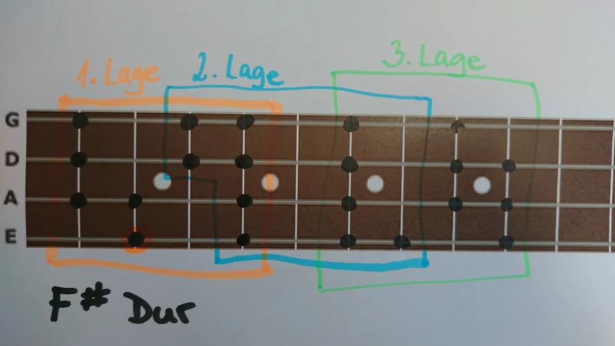

Ich habe die Moll und Dur-Tonleitern einschl. Pentatoniken halbwegs verinnerlicht.. Jetzt kommen die Lagen ins Spiel. Bislang fand ich nur eine Videoreihe, wo idiotensicher erklärt und gezeigt wird, wie man da vorgeht.. Link.
Seine Darstellung an der Tafel fand ich super und habe mir sowas als Spickzettel mal nachgemalt.. Wenn ich mal Langeweile habe, mache ich es schöner am Rechner. Dann gleich noch eine für die Moll-Tonleiter und die Pentatoniken.
Diese Darstellung ist vom Grundton auf der E-Saite ausgehend und "nach unten erweitert".. Brauche dann noch eine Version von der A-Saite ausgehend und "nach oben erweitert". Dann werde ich genug Spickzettel zum üben haben.
Erstaunlich, dass man sowas nicht einfach so im Netz finden kann.

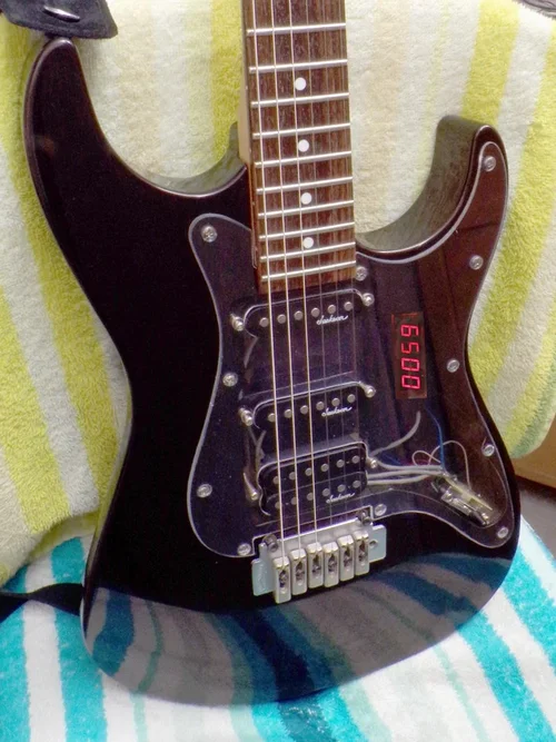

Hehe, keine schlechte Idee. Sieht cool aus :D
Was passiert wenn es auf Null kommt?
Läuft der Timer auf Batterie?

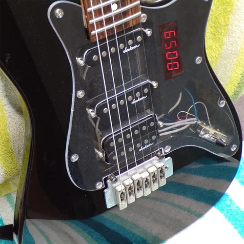

Ich denke, dass diese Idee sehr viel Potential hat und du der Richtige für dieses Vorhaben bist :D
  • #386
Tja, ich würde dafür aber nur sehr ungerne im Holz meiner schönen Gitarre fräsen ... :mrgreen:
Im Übrigen: "Blau" wäre wohl die richtige Antwort, denn dadurch würde die Masse von der ganzen Schaltung abgetrennt.
"Rot" würde nur den jeweiligen S-Pickup abtrennen, nicht aber den Humbucker. ;)

Was bewirkt eigentlich der Kondensator am Tone-Regler? :guckstdu:
Macht er den Poti zum Tone-Regler? Wenn er nicht da wäre, würde er ja auch nur die Signalstärke bzw. Lautstärke regulieren und so lässt er nur bestimmte Frequenzen durch, oder?
