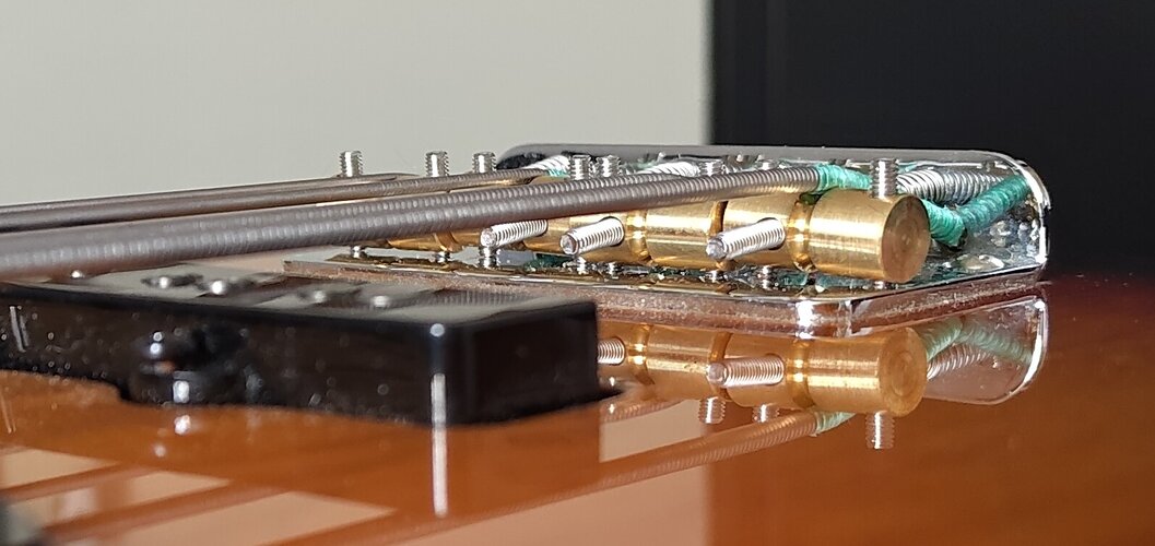

Ich habe meine Bässe, die mit einfachen Brücken ausgerüstet waren, mit solchen Brücken ausgerüstet, weil sie erstens 3D sind, und zweitens man die Saiten sehr bequem abnehmen und einhängen kann, ohne sie durch Löcher durchziehen zu müssen. So kann man auch dieselben Saiten sehr einfach abnehmen und wieder drauf machen, ohne dass da irgendwelche Löcher im Weg sind.

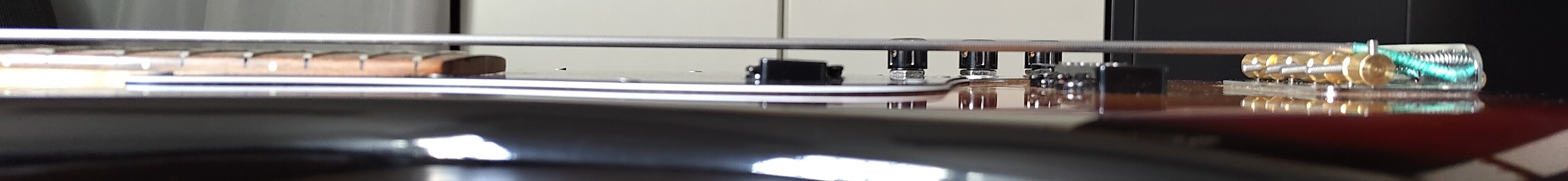

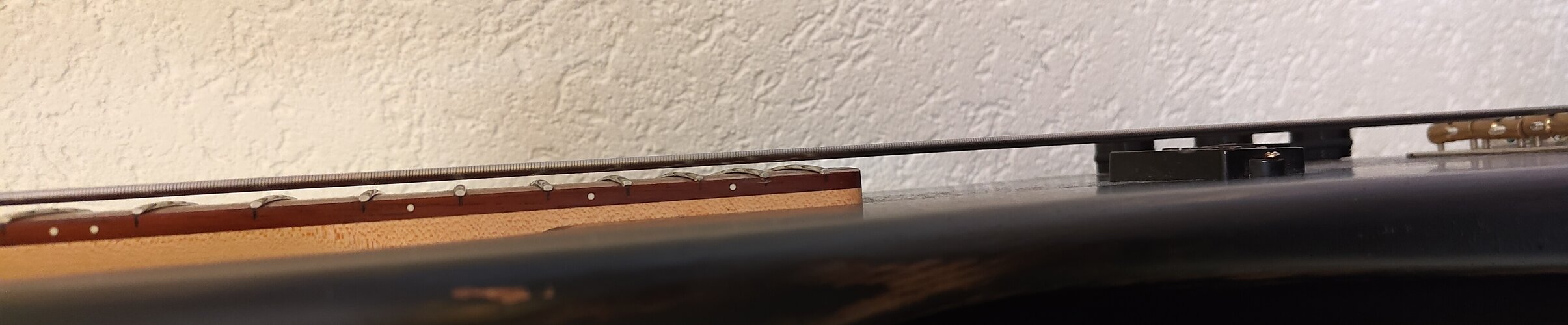

Es könnte etwas mit der Halshöhe von der Korpusoberkante zu tun haben. Dieses Maß:
Das ist nämlich rund 7mm hoch. Beim SLPB sind es rund 9mm. Da sieht man wie tief ich die Reiter einstellen musste:
Hier der SLPB:
Und hier nochmal der JB:
Der Reiter ist schief, weil ich dort aufgab..
  • #668
Wenn du die Saiten an den Saitenreitern tiefer legen möchtest, wäre es vielleicht eine Idee, die Rillen tiefer zu machen.

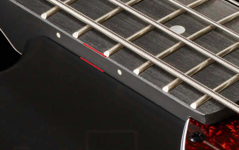

Ja, stimmt. Ist mir gar nicht aufgefallen. Willst du sie haben? Ich säge sie dir ab.
Ich wollte damit nur sagen, dass der Hals somit als besonders wertvoll gelten und gehandelt werden könnte. :sowhat: Selber mag ich solche riesengroßen Kopfplatten und Mechanik-Flügel nicht so sehr. ;)
