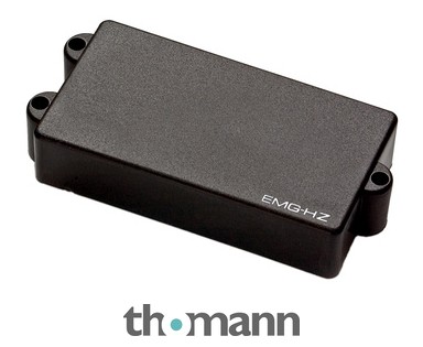

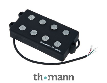

Wie sucht man sich einen Pickup aus, wenn man keine Möglichkeit hat, sie auszuprobieren? Ich weiß es nicht..
Zumindest gibt es nicht so viele passive Humbucker im MM-Stil.
Diese beiden stehen zur Auswahl:
  • #694
Ok, es wird der Seymour Duncan..

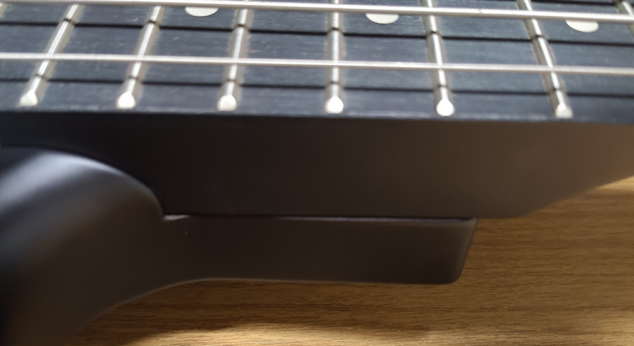

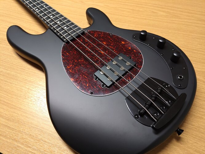

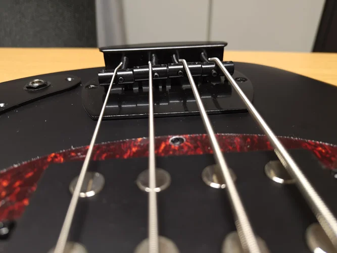

So.. Der MB-4 SBK ist angekommen.
Ich lasse ihn über Nacht stehen und prüfe morgen die Saitenlage, Mechaniken und die Intonation.
Der erste Eindruck ist dem Preis entsprechend, aber wesentlich besser als beim JB-20.
Der Hals ist ziemlich dick und schwer. Wirkt dadurch etwas klobig und in Verbindung mit dem Roseacer, und den aufgemalten Bundmarkierungen, etwas minderwertig. Schön ist was anderes, aber zumindest gibt es keine scharfen Kanten.
Der Hals ist nicht ganz gerade angeschraubt oder die Lasche nicht sauber gefräst. Das schaue ich mir nochmal genauer an.
Kopflastigkeit ist da, aber ich glaube nicht, dass mich das groß stören wird, da ich nur im Sitzen spiele. Der erste Anspielversuch war nicht schlecht. Die Klobigkeit störte auch nicht wirklich.

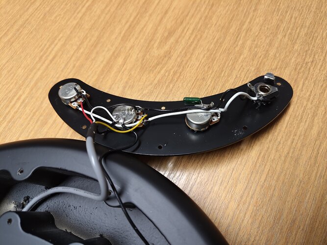

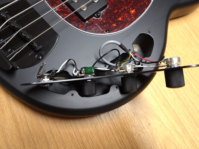

Die Saiten müssen runter und die Elektronik muss ich irgendwie anders verkabeln. Der sehr geringe Abstand der Spulen bietet nur marginale Klangveränderung. Kaum wahrnehmbar. Der Tone-Poti packt auch nicht richtig zu.
Bis jetzt sieht es aus als hätte ich das bekommen, was ich erwartet habe. Morgen wissen wir mehr.

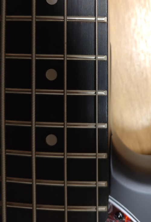

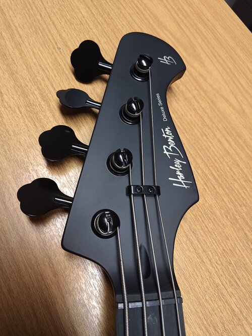

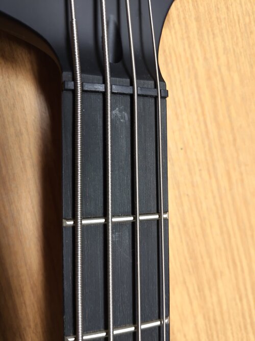

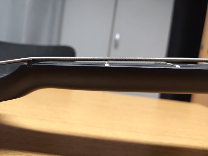

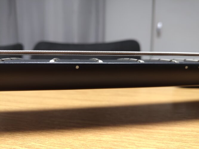

Hier der zweite erste Eindruck:
Werkseinstellung:
Im Vergleich zum Slick SLPB sieht der Sattel aus, als müsste er nachgefeilt werden. Das ist etwas worauf ich absolut keine Lust habe, aber nur deswegen zum Fachmann zu fahren, möchte ich auch nicht.
Der Hals ist gekrümmter, als er sein müsste, also ist die Saitenlage dementsprechend hoch. Mein Messblech geht nur bis 3,5mm und im 12. Bund ist es etwas höher. Runden wir es auf 4mm auf.
Für die Intonation bekommt der Bass 2 von 4 Punkten, weil sie bei 2 von 4 Saiten eingestellt ist. Die Abweichungen bei E und G sind nicht drastisch, aber da. A und D sind erstaunlich präzise eingestellt, aber spätestens wenn ich die Saitenlage verstelle, werden sie auch nicht mehr stimmen.
Daher bekommt die Werkseinstellung nur 2 von 6 möglichen Punkten und eine Zusatzbemerkung: "Das habt ihr ja mal gar nicht gut gemacht."
Verarbeitung:
Die herausstehende Kante bei der Hals/Korpus-Verbindung ist nicht groß und somit nicht Kriegsentscheidend, sollte aber nicht unerwähnt bleiben. Genauso wie die aufgeblähte Folie am Pickguard und ein verpfuschter Punkt der seitlichen Bundmarkierung.

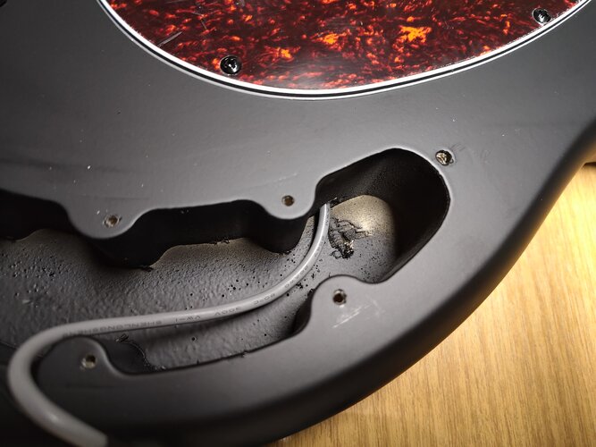

Das Elektronikfach ist nicht abgeschirmt und bekam nebenbei etwas Lack mit, wurde aber nicht komplett überzogen. Die Schrauben von der Abdeckung sind sehr leichtgängig.
Einen Blick unter den Pickguard werde ich erst werfen, falls ich mich dazu entscheide den Bass zu behalten und den Pickup zu tauschen.
Die Bundstäbe haben keine scharfen Kanten und sind bündig. Nur zwei haben einen leichten Höhenunterschied, aber mir kommt das nicht problematisch vor, weil man einen Bass selten so tief einstellt, dass die kleinste Abweichung eine Rolle spielen würde.
Gewicht MB-4 SBK: 4,24 kg (Pappel/Ahorn/Roseacer)
Gewicht Slick SLPB: 4,14 kg (Sumpfesche/Ahorn/Palisander mit Elektronikumbau)
Die Verarbeitung bewerte ich mit 2 von 7 Punkten, mit der Zusatzbemerkung: "Wundert mich nicht wirklich"

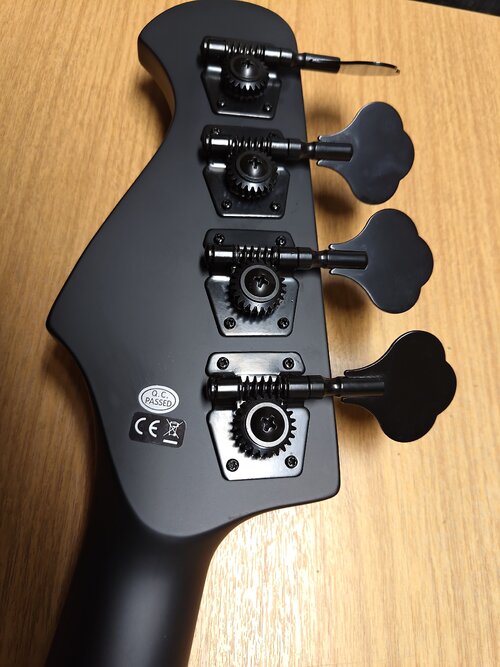

Komponenten:
Mechaniken haben sich beim Stimmen nicht schlecht angefühlt. Die sehe nicht unbedingt als ne Baustelle an.
Die Brücke macht auch einen stabilen Eindruck.
Die Potentiometer sind eher mickrig, aber das war für den Preis auch zu erwarten. Dort und beim Pickup wird bekanntermaßen immer gespart, wenn der Preis niedrig gehalten werden möchte.
Hier gibt es 2 von 4 Punkten, ohne Zusatzbemerkung.
Sound:
Da es mein erster Bass-Humbucker in Stegposition ist, habe ich keinen Vergleich. Er ist natürlich bassärmer als der SLPB mit P-Pickups. Die E-Saite dröhnt ordentlich, aber aufwärts ist es ganz schön dünn.
Obertonreicher ist er, aber Obertonreich nicht wirklich. Da geht bestimmt noch mehr. Aus dem Gedächtnisprotokoll würde ich behaupten, dass mein Jazz Bass das besser kann. Pickup- und Saitenwechsel würden da sicherlich viel ausmachen.
Deadspots sind mir keine aufgefallen.
Der Sound kriegt keine Bewertung.
Fazit: Für den Preis nicht schlecht, aber insgesamt nicht gut.
Dem zweiten ersten Eindruck nach, kriegt der Bass 6 von 17 Punkten, was 35% ausmacht.
Zusatzbemerkung: "Man könnte was daraus machen"

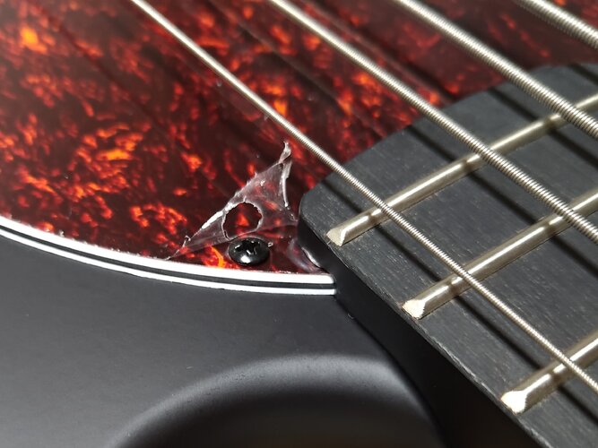

Hey, danke für den ausführlichen Bericht. Die oberste Folie des Pickguards reißt man ab, wenn man den Bass behält, glaube ich.
Coole Bilder. In einem Jahr wird das Schwarz glänzende Bereiche haben. Also besser wenig nutzen :cool: .
Ja, genau wie die Displayfolie am Synth.
Das Bild ist aber nicht wirklich gut geworden. Die Schutzfolie habe ich abgezogen, damit man die Delle in der Ecke sieht. Da hat sich die rote Folie aufgebläht.

Übrigens.. Zum MB-4 gab es sogar ein Instrumentenkabel, das aussieht wie das, was es zum Moog* Expression Pedal gibt.. :guckstdu:
Die Halskrümmung habe ich soweit hinbekommen. Die Saitenlage liegt nun bei ca. 3mm. Es ginge noch etwas tiefer, aber nur auf Kosten der Anspielstärke und diesen Bass soll man ja quälen können.
Ein weiterer Minuspunkt geht an die Konstruktion. Der Hals lässt sich mit montiertem Saitenniederhalter nicht einstellen. Wird schon einen Grund haben, warum die Stellschraube beim Stingray auf der Korpusseite ist.

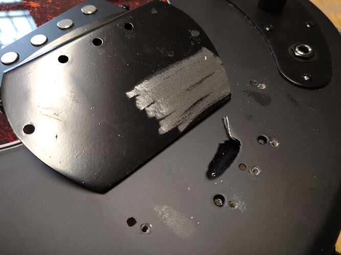

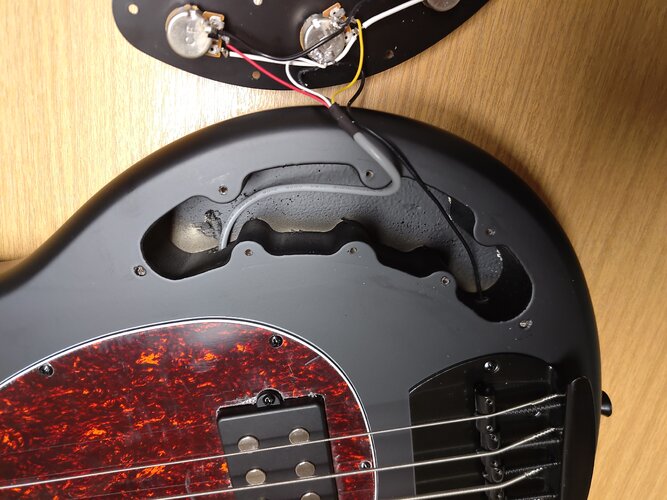

Ich habe mal beim MB-4 under the bridge geschaut..
Sind das Lüftungslöcher, um den Sound luftiger zu machen oder diente es der Gewichtsreduzierung?
  • #706
Die vorderen Löcher sind für tiefe Stimmung :cool:
Vlt. hamse die Brücke gewechselt und mussten nachbohren. Oder der Meister kam vorbei und hat nachgemessen. Falls es in der Fabrik Meister gibt.
Verstehe sowieso nicht, warum man so oft Fotos von 'falschen' Löchern sieht. Wenn ich in der Masse produziere, mache ich als erstes doch eine Bohrschablone...
M.i.a.u.: ganje
  • #707
Mit der Schablone muss man auch umgehen können.. :guckstdu:
Aber egal was da schiefgelaufen ist, es wurde entdeckt und korrigiert. Den "Q.C. Passed" Aufkleber gibt es also nicht umsonst 👍

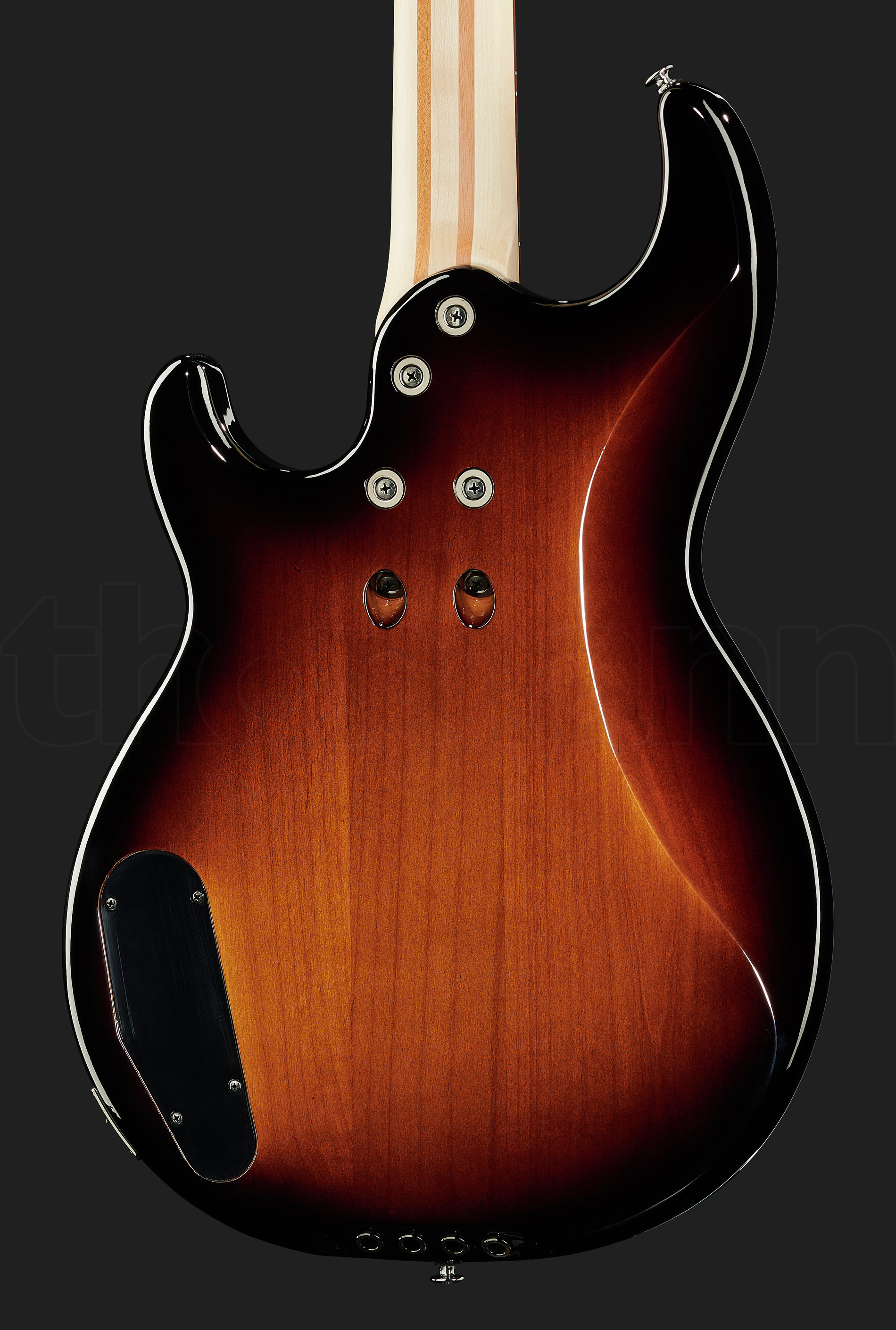

Das habe ich so, glaube ich, noch nicht gesehen – die zwei Schrauben unter dem Hals hinten am/im Body:
"6-Bolt Miter Neck Joint
Miter bolting holds the neck closer and tighter to the body, fusing these two separate components into one.
Compared to a conventional bolt-on joint, miter bolting offers more efficient transfer of string vibration throughout the body, for outstanding sustain and resonance that brings every note to life."
Ich beginne langsam zu glauben, dass Yamaha der beste Hersteller der Welt ist. :sowhat:

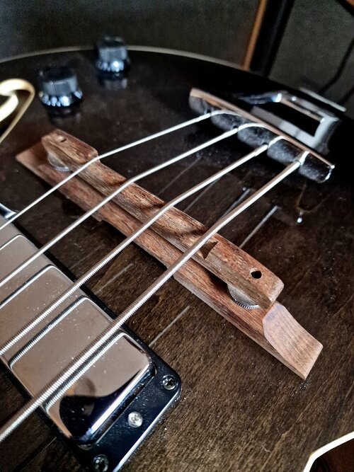

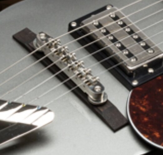

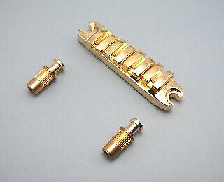

Ich musste die Saitenlage bei meiner Ibanez ändern, da das Scheppern (insbesondere der G-Saite) immer übler wurde.
Allerdings ist es echt schwierig die Gitarre neu zu stimmen. Der Steg ist dieser:
Und es ist echt eine elendige Fummelei bis dann wieder alles passt. Stelle ich bei einer Saite die Stimmung korrekt ein, kann ich damit rechnen, dass sie bei einer anderen Saite wieder verstellt ist. Das Holz arbeitet einfach zu stark.
Kennt jemand eine Alternative bei der die Saiten voneinander entkoppelt sind? Für diese Art von Stegen gibt es anscheinend kaum Optionen.
Solch ein Steg:
Aber eben für eine Bassgitarre.
  • #710
Solche Stege sind vierfach doof. 1. Die Höhe kann man nicht pro Saite einzeln einstellen, 2. um überhaupt die Höhe einzustellen, muss man jedes Mal alle Saiten lockern und dann wieder stimmen. 3. Oktavreinheit kann man überhaupt nicht einstellen. 4. String Spacing kann man nicht einstellen. Fünffach doof ist es bei rein akustischen, wo man gar nichts einstellen kann, sondern höchstens die Einlage komplett wechseln bzw. nachbearbeiten.
Eine Modifikation wäre generell möglich, aber mit viel Bastelei verbunden. Bei Solid Body wäre es schon mal einfacher, aber auch nicht immer einfach, insb. wenn der Korpus gewölbt ist.
  • #712
Einfach an die passende Stelle bewegen und für die Oktavreinheit leicht schräg drehen.
Das kennt man so von jeder Archtop.
Im Vergleich zu einer normalen Akustikgitarre mit fester Brücke ist dieses System flexibel.
Bei E-Gitarren und Bässen ist man natürlich anderes gewohnt.
Ich würde aus klanglichen Gründen bei der einteiligen Floating Bridge bleiben.
