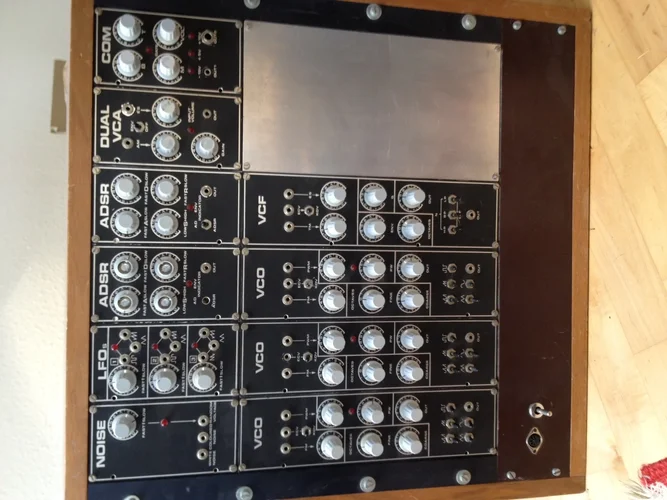

Bei dem Versuch meine Synthesizer Sammlung zu verkleinern bin auf dieses System getroffen. Es hatte sich in einer Ecke versteck die letzten Jahre. :opa:
Kann mir jemand sagen was das ist und welchen Wiederverkaufswert es ca. hat?
Danke !

sieht nach einem Formant aus. Selbstbausystem aus Elektor der späten 70er. Gibt's ab und zu in der Bucht. Da würde ich dann mal gucken, für wieviel die wegehen. Kommt natürlich auch drauf an, ob alles funktioniert. Vor ein paar Tagen gab es ein Sammelsurium diverser Formant-Module (ohne Tastatur soweit ich mich erinnere) in einer Kiste, das hat 230€ gebracht. Deiner bringt, wenn alles geprüft ist, deutlich mehr... Ich denke hier im Forum finden sich Liebhaber dafür...

Genau, das ist ein Elektor - Formant System.

Das ist ein ICA Formant. ICA hat damals Bausätze für den Formant verkauft, incl. der Gehäuse. Es gibt auch Elektor Formants, da steht das dann auf der Frontplatte.

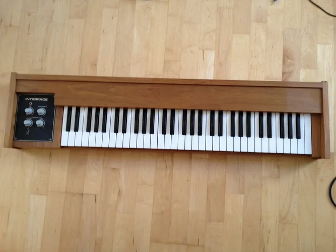

Die 5 Oktaven Tastatur ist eher selten. Leider fehlt Deinem Exemplar der 24 db Filter und das Resonanz-Filter Modul.
Hier Bilder von meinem Exemplar, das hat der Vorbesitzer richtig sorgfältig aufgebaut.
http://www.flickr.com/photos/matrixsynt ... 757360726/
Ich denke, Deiner sollte so EUR 1000 bis 1200 bringen, wenn er funktioniert, sauber kalibriert ist und nicht von einem absoluten Laien gelötet wurde.
