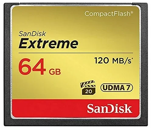

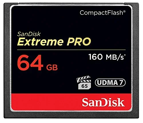

Zu welcher würdet ihr raten, wenn evtl. viel von der Karte gestreamt werden soll? Reichen die 120 oder doch lieber zur Sicherheit die 160er?

Ich habe die 120er und noch nie irgendwelche Probleme damit gehabt.

24 bit stereo Audio benötigt gerade einmal 250 kbyte/s
also bei 8 laufenden Streams kommst du gerade mal auf 2 mb/s

ich hab erstmal nur die extreme mit 120, aber auch die sollte mehr als langen. Elektron* legt ja nur eine mit 50 bei ;-)
