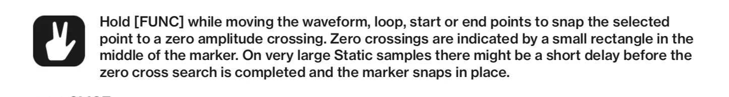

Du musst FUNC + REC2 drücken da kannst du die Parameter FIN (fade in) und FOUT (fade out) einstellen. Dann gibts keine Knackser mehr bei den Loop aufnahmen.
Wenn du im AED ein Sample Trimmst halte die FUNC taste gedrückt während du den Cursor bewegst so wird immer auf den Nulldurchgang eingerastet. Erkennbar an dem kleinen Quadrat das zu sehen ist.
Anleitung Seite 80: Bildschirmfoto 2018-04-18 um 14.59.55.webp

zu 1. das gilt dann aber nur für live-sampling mit den pickup-maschinen richtig? ich arbeite hauptsächlich mit samples von der karte :-/
zu 2. jo, das geht - verhindert aber nicht unbedingt knackser bei so morphing pads. daher wäre eine überblendung von anfang und ende sehr hilfreich.

Richtig das gilt natürlich nur für über den OT gesampltes. (Auch FLEX Loops, nicht nur Pick Ups)
Hm tatsächlich für normale Loops scheint es keine XFades zu geben :(
